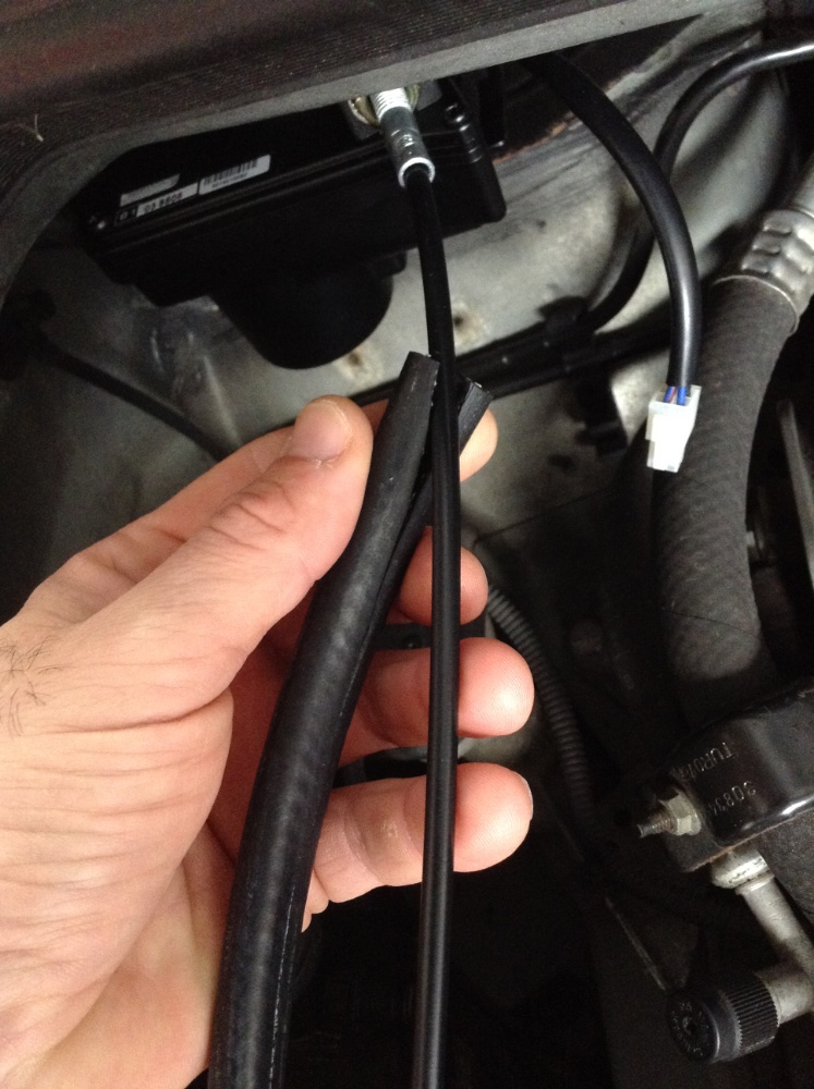

Ensuite il faut faire cheminer le câble en toute sécurité.
Comme il est un peu fin, je me suis dit que pour le protéger ce serait bien de le gainer de la même manière que le câble d'accélérateur est gainé.
J'ai donc acheté de la durite à essence de diamètre 8 que j'ai ouverte aux ciseaux sur toute la longueur.
Une fois autour du câble je l'ai simplement bloquée avec quelques serre-câbles.
Voici le chemin de câble que j'ai adopté :

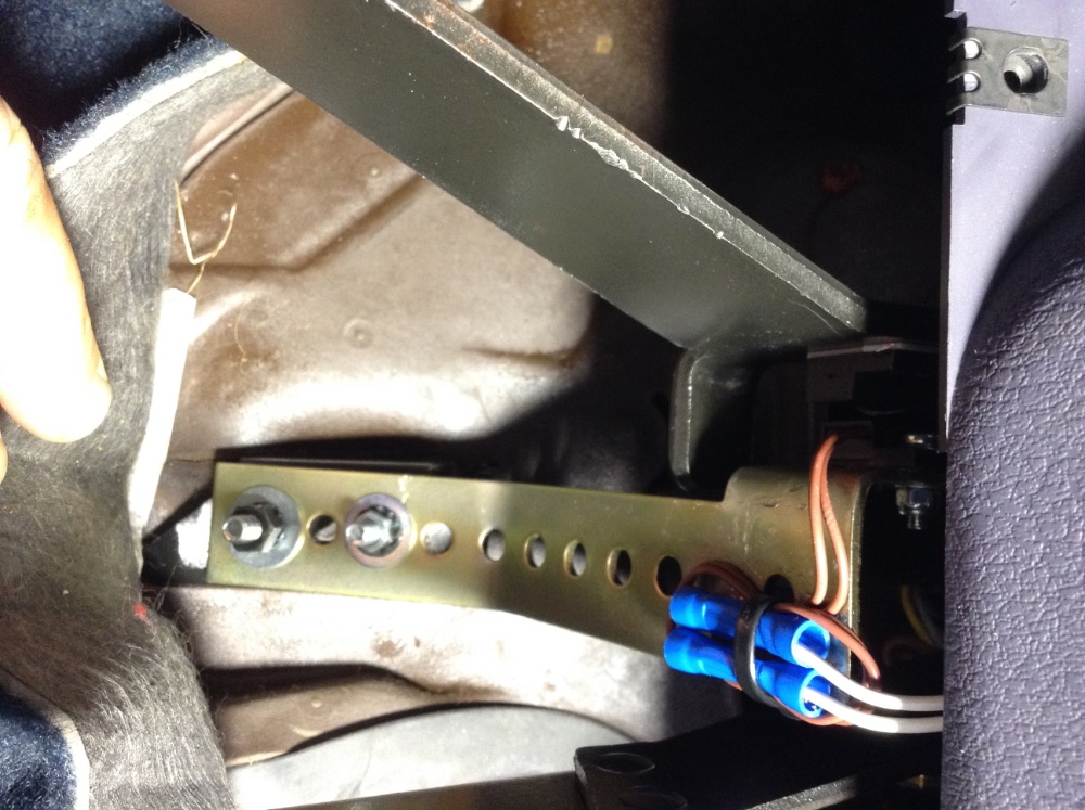

Pas beaucoup de choix selon moi, je vois ce superbe crochet de métal (pour levage du moteur ?) bien solide qui dépasse et je me dis que ce serait un point d'ancrage parfait.
Il va falloir trouver une pièce qui va faire équerre entre ce point d'ancrage (qui est plus ou moins vertical) et la patte de fixation fournie qui servira à fixer le câble de la pompe et à régler la tension.
Il vaut mieux tailler et plier une pièce d'aluminium soi-même, rien de mieux que du sur-mesure.
C'est ce que je m'apprêtais à faire quand mes yeux sont tombés sur cette vieille fixation murale de haut parleur d'une célèbre marque de mobilier suédois. Une fois adaptée elle sera parfaite !
Un petit coup de peinture noire haute température sur l'ensemble et ça fait moins bricolage.
Voici ce que ça donne une fois fixé :

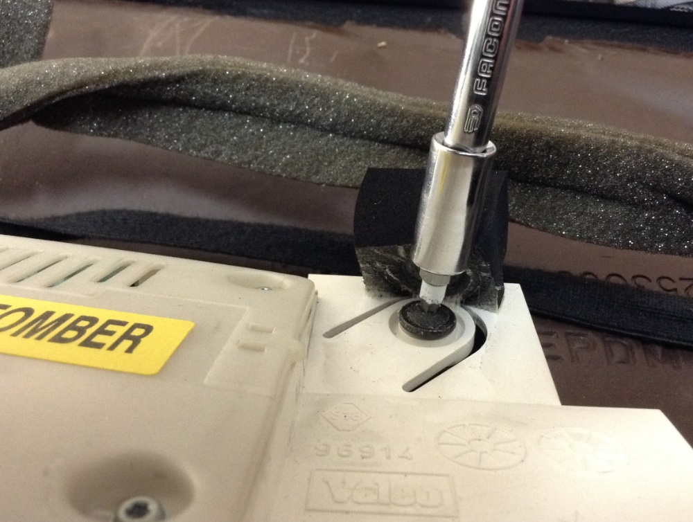

Pour ceux qui comme moi ont des ampoules à remplacer, c'est le moment !! : pour dévisser le combiné d'instruments, 5 vis : 2 verticales cachées sous des mousses autocollantes et 3 horizontales, c'est bien de regarder par le pare brise pour se rendre compte :
Il suffit maintenant de retourner le combiné pour accéder aux ampoules. Attention à ne pas abîmer la façade de plexiglass dans l'opération.

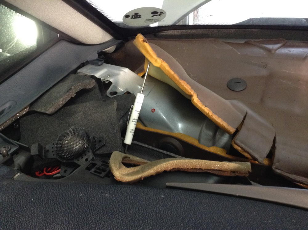

Maintenant on se penche sur le passage de câble entre l'intérieur et le compartiment moteur. Il s'agit de relier la pompe au boitier électronique du régulateur que j'ai placé là, à gauche du volant sous le tissu :
Soulever l'isolant marron et faire un trou (repère tracé en rouge) qui va aboutir dans le compartiment au dessus de l'amortisseur gauche. Je conseille d'ouvrir ce compartiment avant de percer pour surveiller l'émergence de la mèche HSS de 8,5…Si vous tracez au même endroit que moi et que vous percez légèrement en biais vers la gauche ça devrait bien se passer.

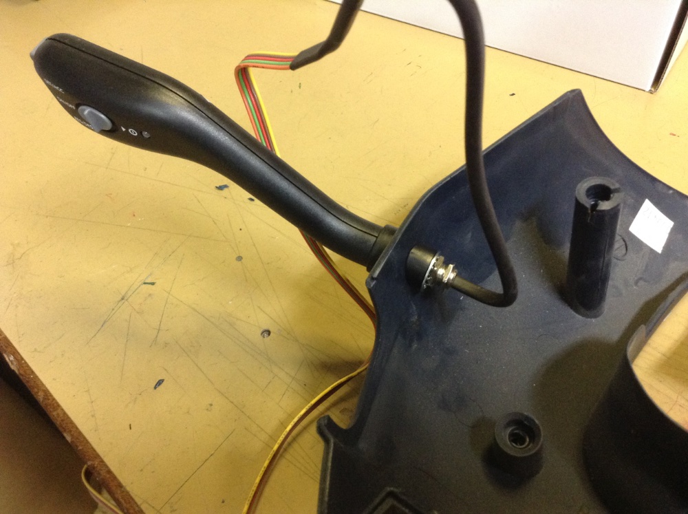

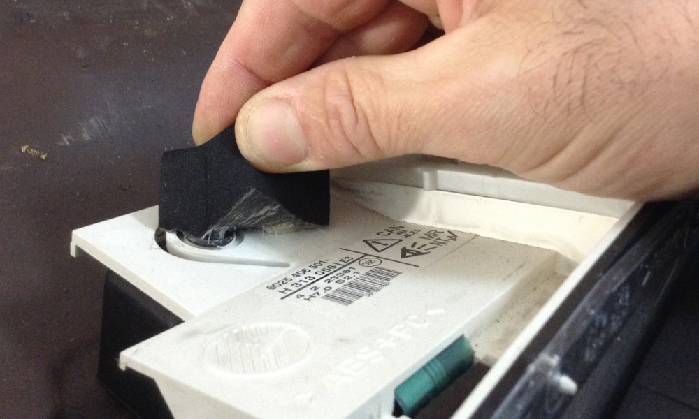

J'ai grignoté un peu de plastique pour avoir accès à la LED du boitier et au potard de réglage (non documenté)

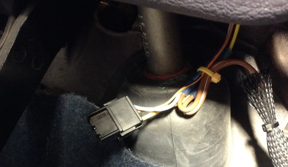

Maintenant il faut aiguiller pour passer le cable vers le haut :
On n'oublie pas d'ébavurer le trou (le métal ça coupe…) et de passer le passe-cable en cahoutchou autour du câble avant de le mettre en place dans le trou, au final c'est plutôt propre :

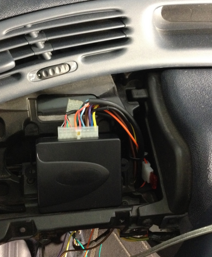

Retour dans l'habitacle :
Prendre la masse sur l'écrou vissé à gauche de la conduite en carton, prendre le + après contact sur le gros connecteur à gauche sous le volant. Il suffit de déclipser le capot dudit connecteur et de souder proprement le cable orange du régulateur (celui protégé par un fusible) sur la cosse du cable jaune. Oui il faut un bon fer à souder, et il faut que cela soit bien fait sinon…une fois le capot refermé c'est protégé.
Maintenant on accède au BII.
Sous le tapis passager, retirer le cache en plastique (2 grosses vis en plastique), puis extraire gentiment le boitier du BII, attention beaucoup de connecteurs et de petits fils derrière :
Dernière modification par zouzie le 03 janv. 2021, 20:40, modifié 1 fois.

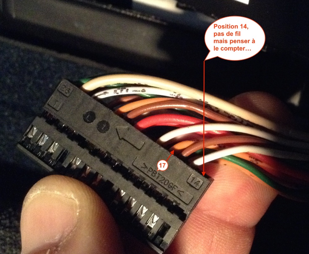

Derrière le BII, pour avoir de la place pour travailler, déconnecter tous les câbles soigneusement. La plupart ont une sécurité qui libère un levier qui extrait la prise.
Et puis c'est bien de se mettre de la lumière pour bien voir ce qu'on fait.
Le connecteur 26 voies Bleu (le plus gros des 2 bleus) est celui qui nous intéresse.
Retirer le capot noir qui coulisse.
Couper le petit serre-cable noir (attention aux fils !!!)
Extraire le connecteur noir de son capot bleu.
Maintenant vous pouvez repérer le fil de la borne 17 (signal vitesse => fil bleu du régulateur) ainsi que le fil de la borne 4 (signal de "régime" => fil jaune du régulateur)
Attention les numéros de voie sont gravés en tout petit sur le connecteur, bien penser à compter les emplacements (même vides) plutôt que les fils, sinon vous allez vous demander comme moi au début pourquoi le régulateur ne fonctionne pas…
Une fois les deux cables déterminés, il faut les couper pour intercaler les câbles du régulateur au moyen de manchons à sertir (j'ai mis des modèles gainés thermo rétractables).
Ensuite il faut câbler les cables Marron et Marron-Blanc sur le connecteur de la pédale de frein. Ici je vous souhaite bon courage dans la douleur du contorsionniste.
Là aussi j'ai intercalé avec des cosses serties à la pince (il faut une bonne pince hein…)
Donc :
Le Marron => Câble Gris
Le Marron-Blanc => Cable Jaune

Alors le contacteur d'embrayage.
Au début j'avais compris que vu le signal de régime il n'y en a pas besoin.
En effet, quand le régulateur est en fonction, si on embraye pour une raison ou pour une autre, il risque d'emballer le moteur.
Comme je m'étais planté dans le câblage et que ça ne fonctionnait pas, je me suis dit : il faut installer ce contacteur, ce qui fut fait.
Au final je ne suis pas sûr que ce soit indispensable mais bon…
il se cable en série sur le cable Marron, ainsi si le frein et/ou l'embrayage sont pressés, ca coupe le régulateur
J'ai déformé la patte fournie à cet effet de cette manière :
Ensuite j'ai vissé le contacteur et rallongé ses câbles :
Fait un trou dans le support pour la fixation :
Il y a moyen de passer les doigts derrière le support pour y glisser des vis, c'est un peu fatiguant à faire mais ça vaut le coup. Evidemmment on met de bons écrous Nilstop (j'adore le Nilstop)
Ensuite il faut coller l'aimant sur la pédale bien en regard du support (pas de photo). J'ai choisi de le fixer au double face 3M blanc, une qualité assez collante, avec en plus un serre-cable pour sécuriser l'ensemble.
Pour tout cela on fait aussi plusieurs montages "à blanc", il s'agit de s'assurer qu'on ne va pas bloquer une pédale par un montage hasardeux, et que les passages de câbles sont propres et libres, il y a danger !
Le tout fixé ça donne ça (désolé j'ai beau la mettre dans le bon sens, elle sort à chaque fois de travers cette photo !) :
Au niveau câblage des pédales en série, je ramène tout sous le volant près du boitier, histoire d'éviter de trop en mettre vers les pédales.
Qu'est-ce qu'on oublie ?!? Le comodo !
Voici comment je l'ai fixé, sur la coquille inférieure :
Une fois qu'on est sûr du montage (j'ai bloqué l'écrou du comodo au vernis de blocage, histoire de…comme ce n'est pas du Nilstop et que moi j'adore le Nilstop…), on peut maintenant insérer les broches du câble dans le connecteur en respectant le code couleur.
Au final je trouve la position bonne, même si je n'ai pas encore fait de long trajet.
Installé, voilààààà !! :
Il reste à finir les connections côté boitier, nettoyer les passages de câbles et tout remettre en place.
A la fin seulement on rebranche la batterie et on peut reprogrammer France Inter en mémoire 1, accessoirement remettre l'heure.
Ensuite suivre les petites procédures de test décrites dans la documentation et ça devrait bien se passer.
Au boulot !
