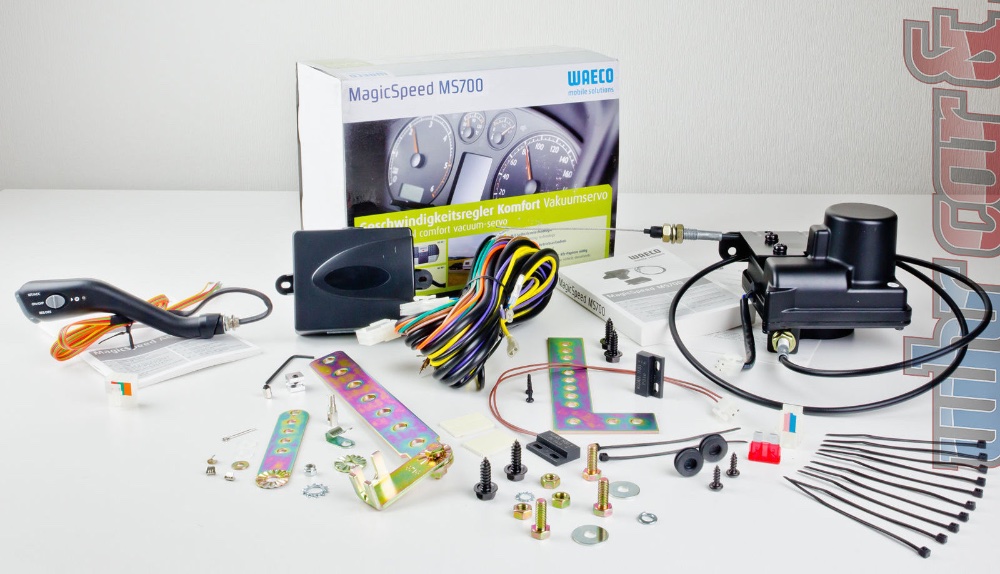

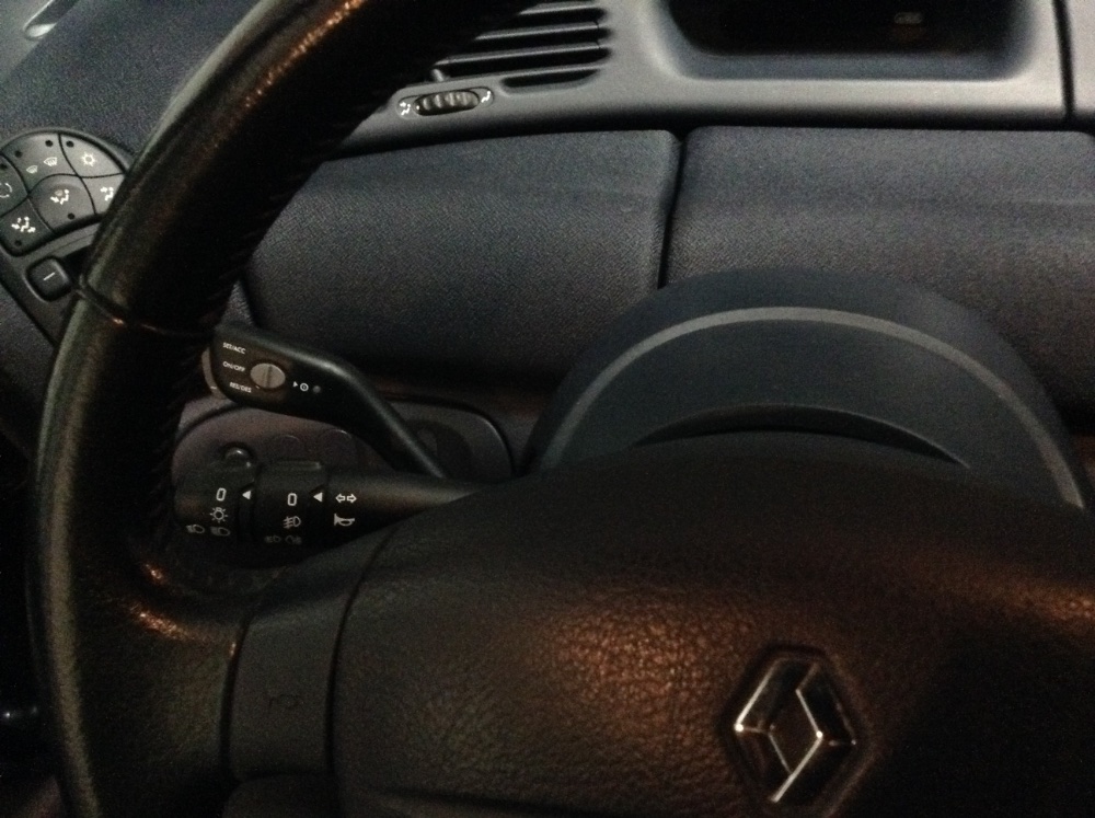

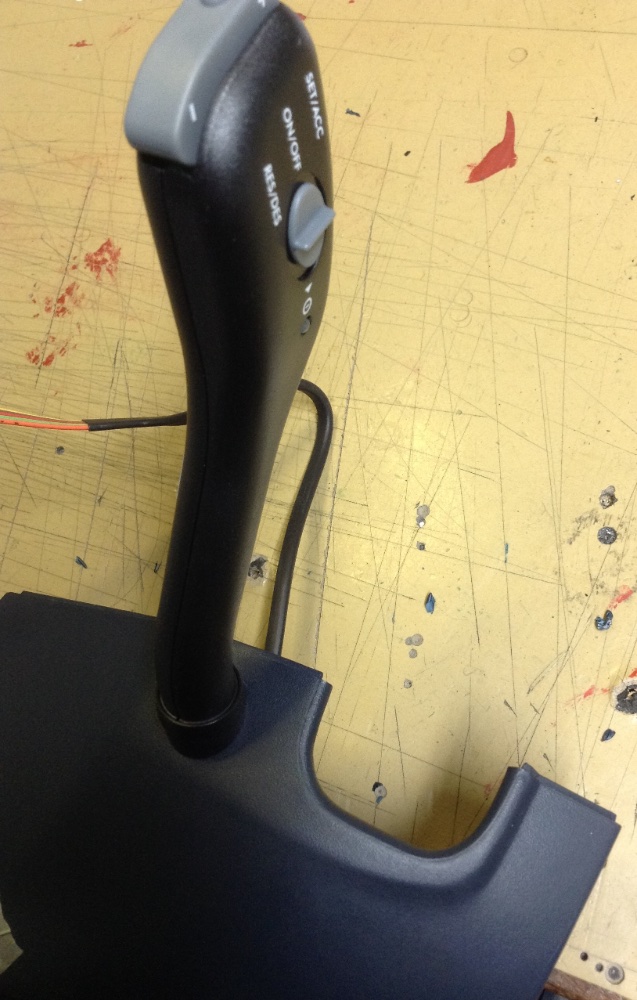

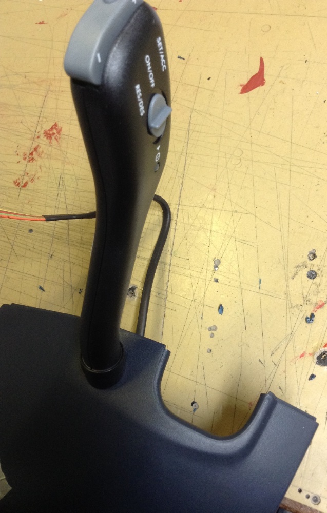

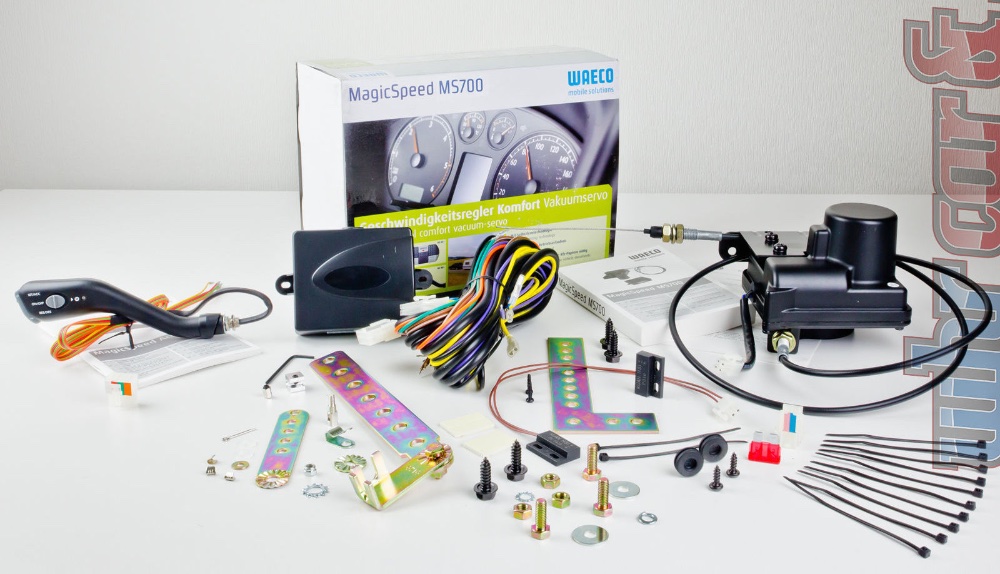

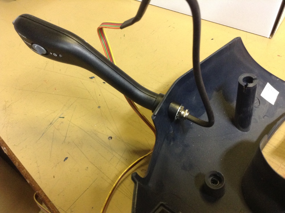

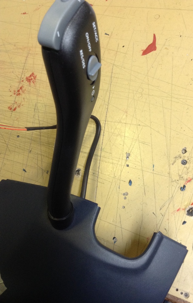

Le pack MS-702 comprend le régulateur MS-700 + MS-BE4 qui est le comodo à fixer au volant, que je trouve bien plus pratique qu'une commande plate à fixer plus loin sur la planche de bord.
Le MS 700 est parmi tous les modèles proposé par Waeco celui qui s'adaptera sur nos Espaces III essence, c'est un kit universel prévu pour les véhicules sans source de dépression.

Voici tout ce qu'on reçoit :

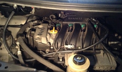

Commençons côté moteur.

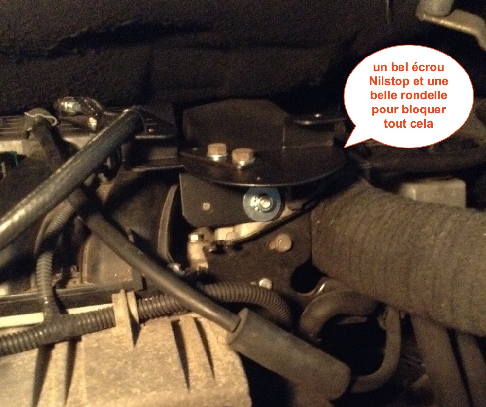

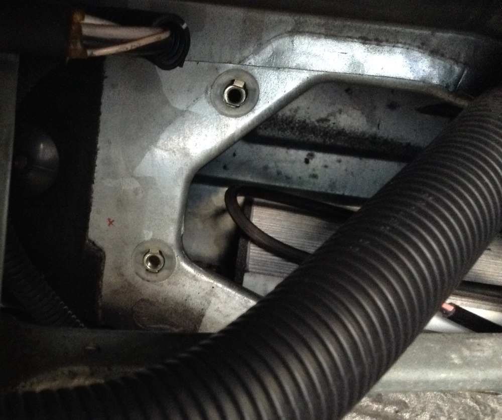

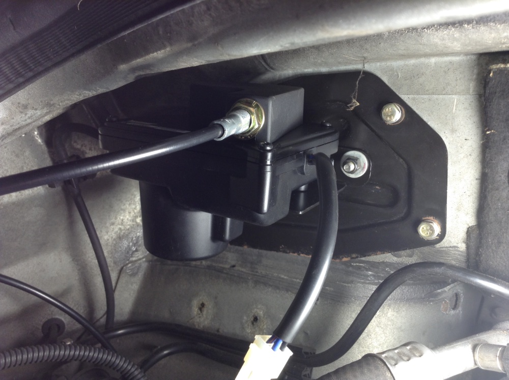

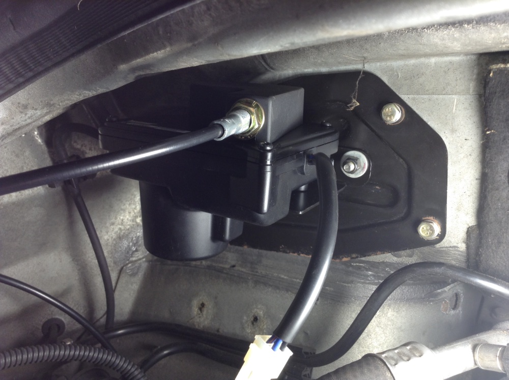

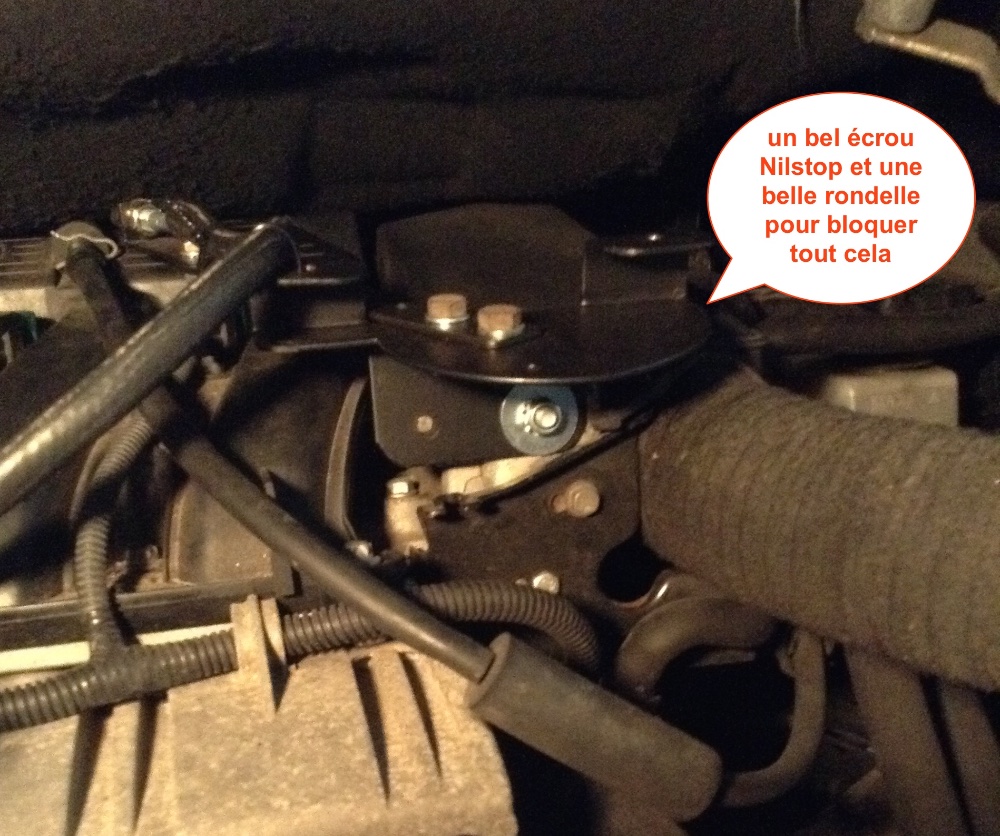

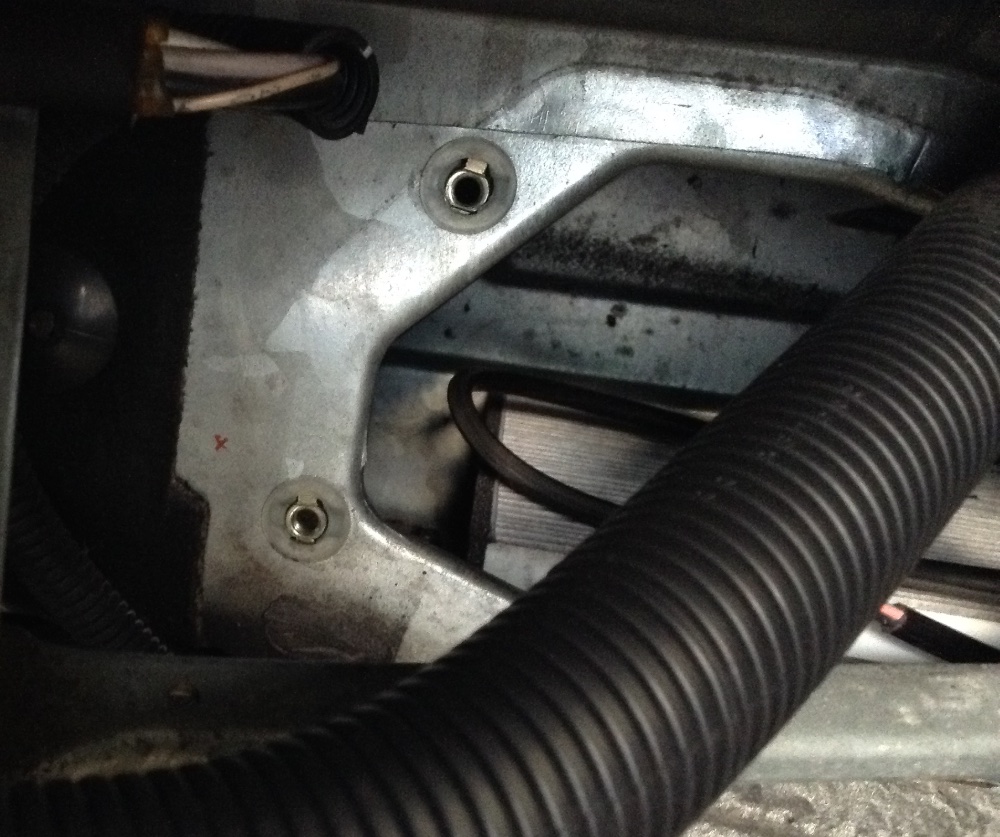

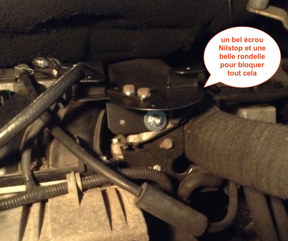

J'ai choisi de fixer la pompe sur le carter de protection du filtre d'habitacle au dessus de l'amortisseur Droit (dans le sens de la marche).
Quatre vis Torx à défaire, attention à ne pas trop pousser sur les vis en dévissant, l'écrou se trouve dans un insert en plastique qui souvent se casse.
J'ai perdu 2 inserts qui se sont effrités sous mes doigts, je les ai remplacés par une vis et un écrou plus facile à tourner à la clé à douille.
"Mais comment tu fais tenir les écrous de l'autre côté le temps de fixer le cache", vous allez me dire. Et bien je "colle" l'écrou à la pâte américaine par derrière, ça tient le temps de visser. C'est comme de la Patafix mais en plus fort, la Patafix conviendra aussi.
Cette plaque en métal comporte deux tiges filetées soudées et un joint d'étanchéité de l'autre côté.
J'ai utilisé une des deux tiges pour fixer la pompe, j'ai supprimé l'autre et j'ai fait un trou qui correspond à l'entraxe de fixation de la pompe.
Je signale au passage que j'utilise à chaque fois que possible des écrous Nilstop et des rondelles.
Une fois fixé et la plaque remise, ça donne ça :

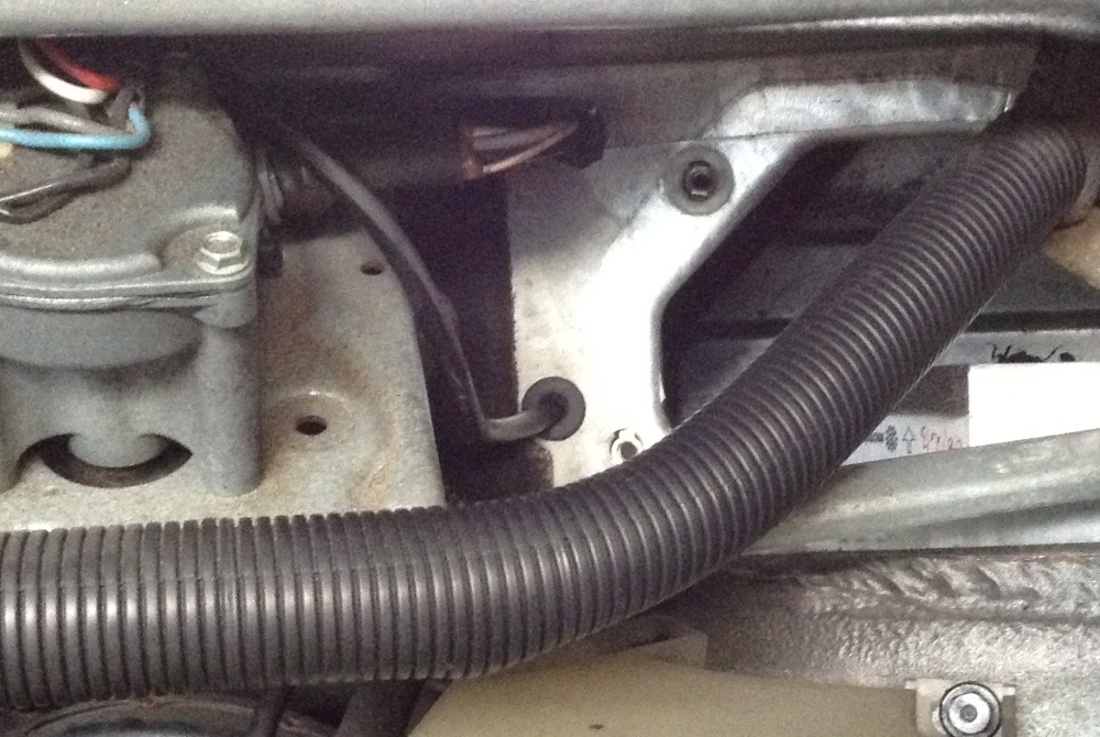

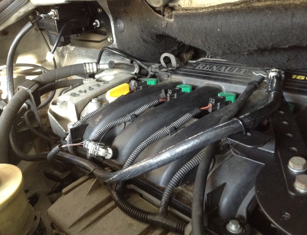

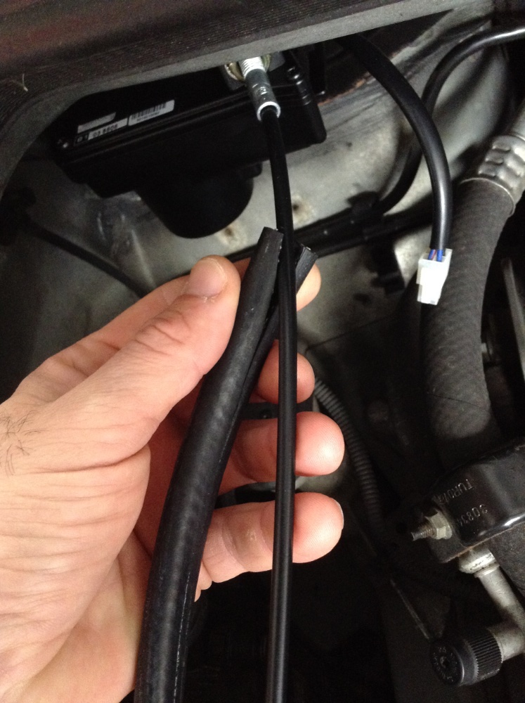

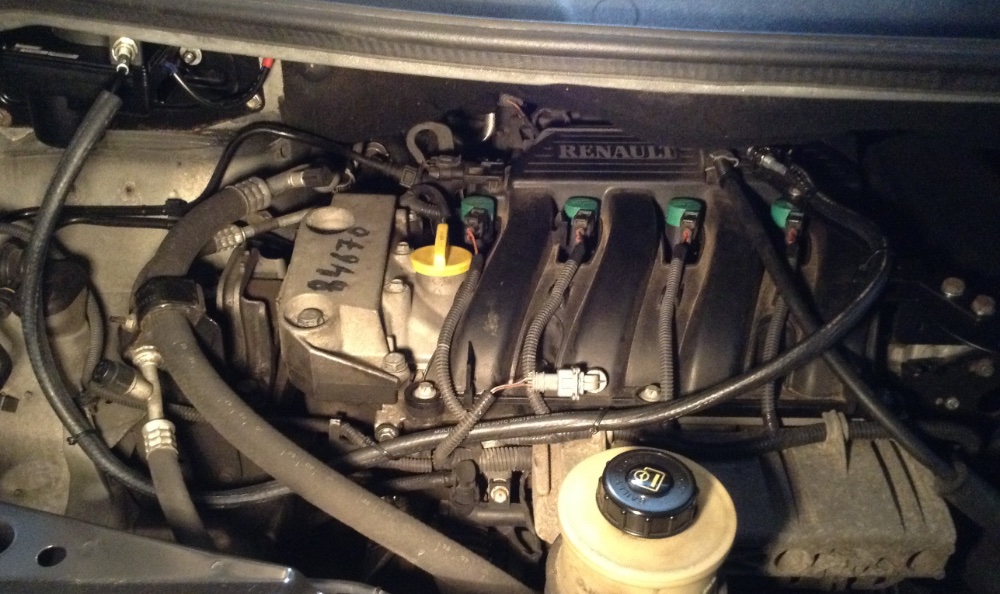

Ensuite il faut faire cheminer le câble en toute sécurité.

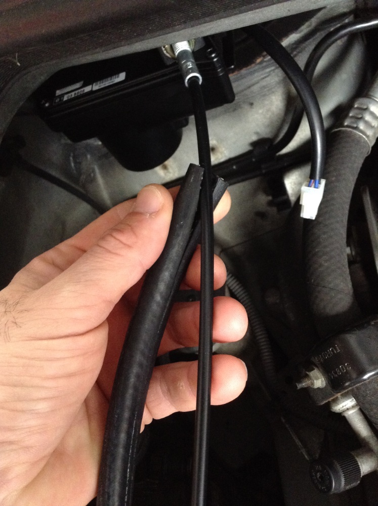

Comme il est un peu fin, je me suis dit que pour le protéger ce serait bien de le gainer de la même manière que le câble d'accélérateur est gainé.
J'ai donc acheté de la durite à essence de diamètre 8 que j'ai ouverte aux ciseaux sur toute la longueur.
Une fois autour du câble je l'ai simplement bloquée avec quelques serre-câbles.
Voici le chemin de câble que j'ai adopté :

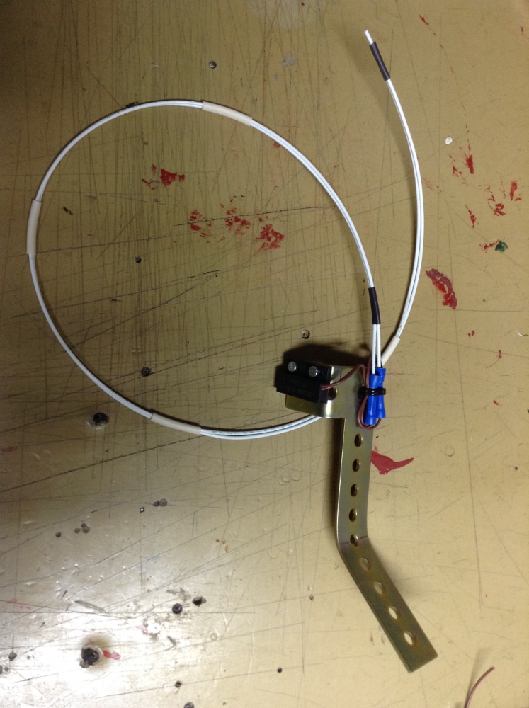

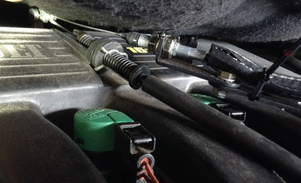

Pour la suite il vaut mieux préparer et mettre en place les pièces "à blanc" à chaque étape, c'est plus long mais c'est souvent plus propre.

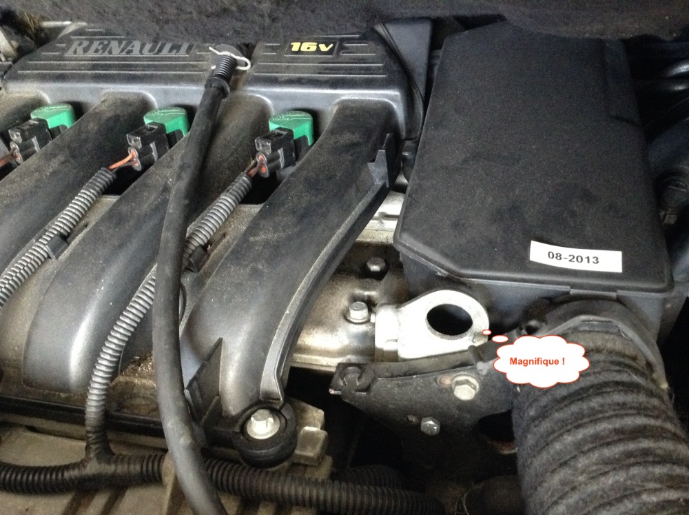

Il faut maintenant trouver un moyen de fixer la tête du câble de la pompe dans le même axe (pas plus de 20°) que le câble d'accélérateur.
Ledit câble d'accélérateur se trouve sur le dessus du moteur, sous la planche de bord et tout proche de la couche d'isolant.
Très peu de place pour passer les mains et donc pour travailler.
C'est là qu'il faut bien prendre son temps et réfléchir à l'implantation des éléments.

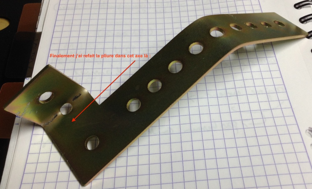

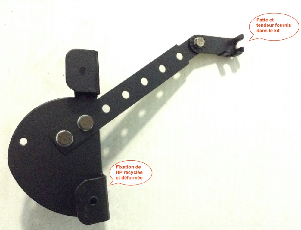

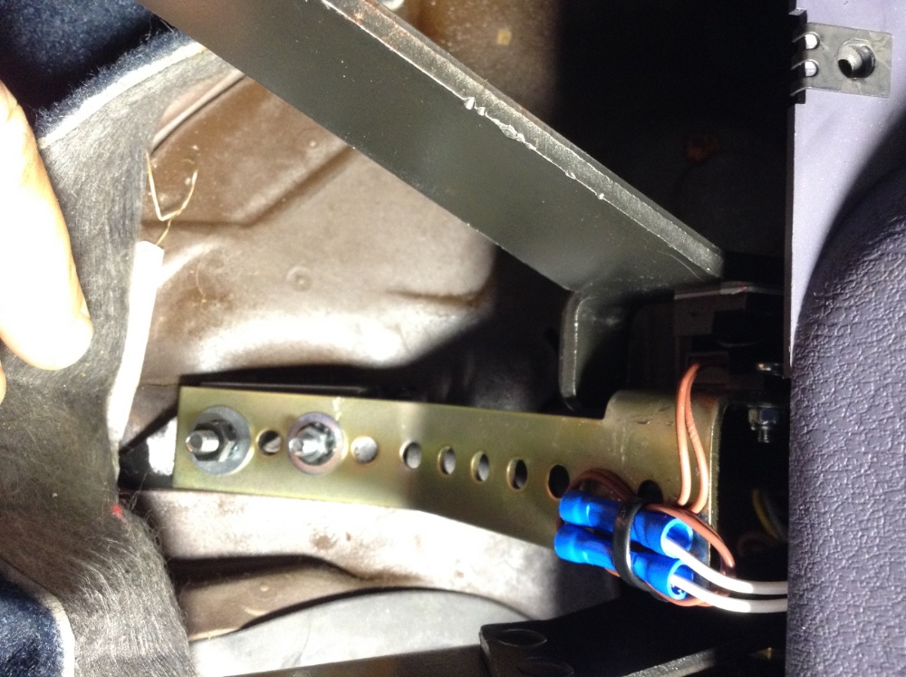

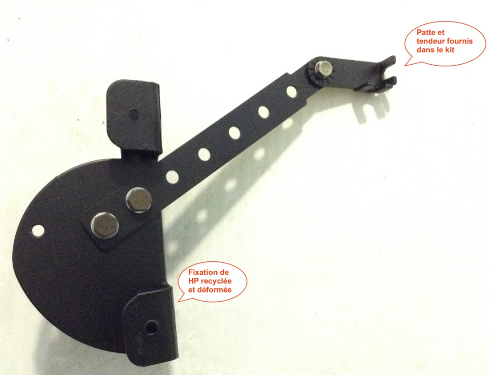

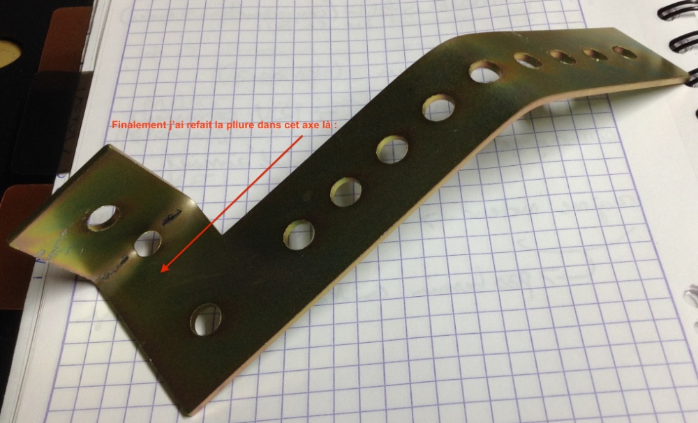

Pas beaucoup de choix selon moi, je vois ce superbe crochet de métal (pour levage du moteur ?) bien solide qui dépasse et je me dis que ce serait un point d'ancrage parfait.
Il va falloir trouver une pièce qui va faire équerre entre ce point d'ancrage (qui est plus ou moins vertical) et la patte de fixation fournie qui servira à fixer le câble de la pompe et à régler la tension.
Il vaut mieux tailler et plier une pièce d'aluminium soi-même, rien de mieux que du sur-mesure.
C'est ce que je m'apprêtais à faire quand mes yeux sont tombés sur cette vieille fixation murale de haut parleur d'une célèbre marque de mobilier suédois. Une fois adaptée elle sera parfaite !
Un petit coup de peinture noire haute température sur l'ensemble et ça fait moins bricolage.
Voici ce que ça donne une fois fixé :

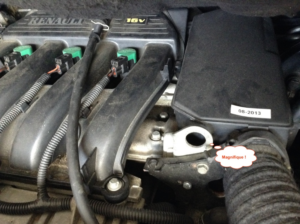

Maintenant défaire le clip qui tient la gaine du câble d'accélérateur sur le carter moteur. Je conseille de marquer sur la gaine l'emplacement exacte du clip, cela servira à reposer exactement avec le même réglage de tension.
Ensuite désolidariser le câble d'accélérateur de la tirette des gaz. Pour ce faire, tirer à la main pour ramener la tirette à fond vers l'avant du véhicule, ou demander à quelqu'un de pousser à fond sur la pédale d'accélérateur.
Pousser sur le câble et le faire pivoter vers l'arrière du véhicule pour le lever vers le haut, le bout du câble comporte un petit cylindre dont la rotation vers l'arrière et le haut le libèrera de la tirette, pour peu que vous le fassiez coulisser vers votre gauche (droite du véhicule).
Le câble ainsi libéré, vous pouvez sortir l'ensemble pour l'examiner et adopter une stratégie.

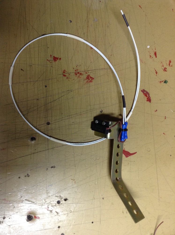

Il va falloir réfléchir à :
  • - visser le câble de la pompe sur la patte de fixation que vous aurez préparée, à une position moyenne permettant un éventuel réglage de tension.
  • - faire passer le câble de pompe dans la petite "coulisse" en métal fournie dans le kit
  • - faire passer le câble de pompe dans la butée à visser fournie dans le kit

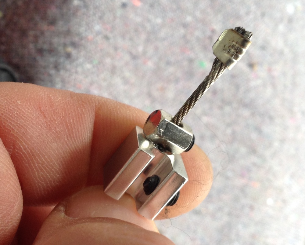

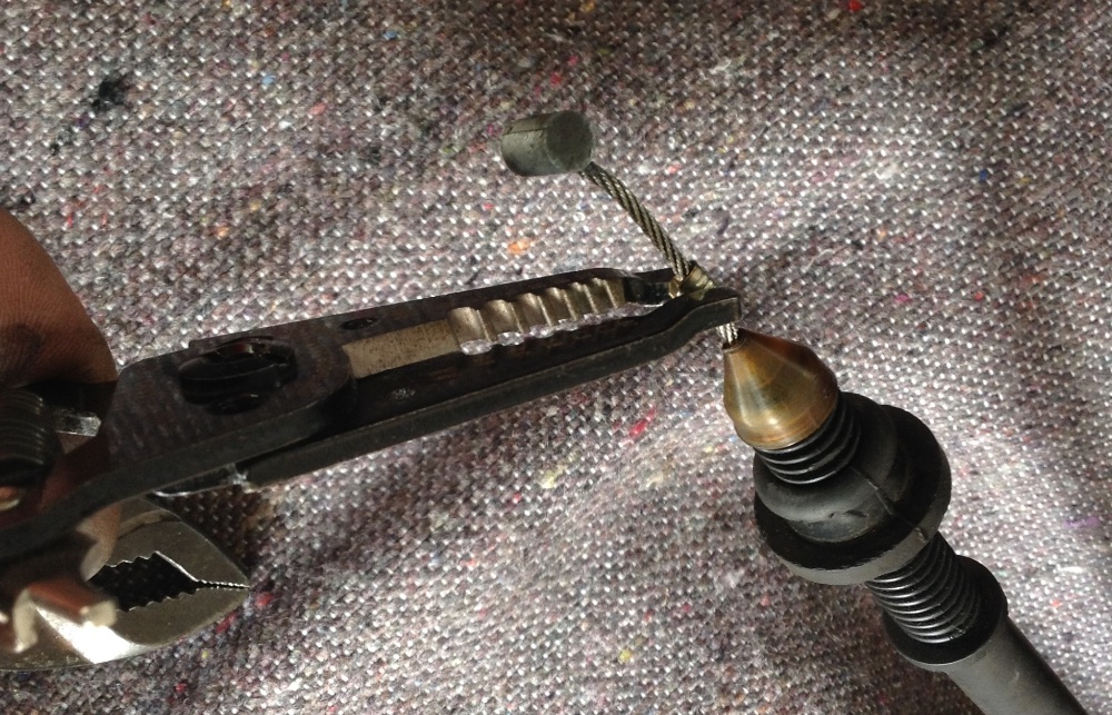

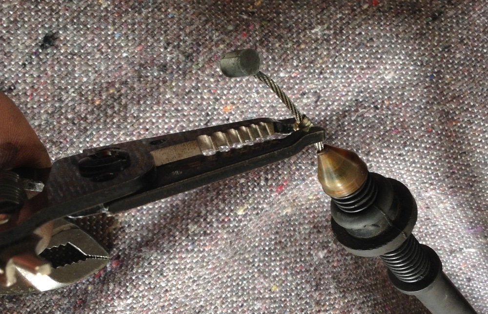

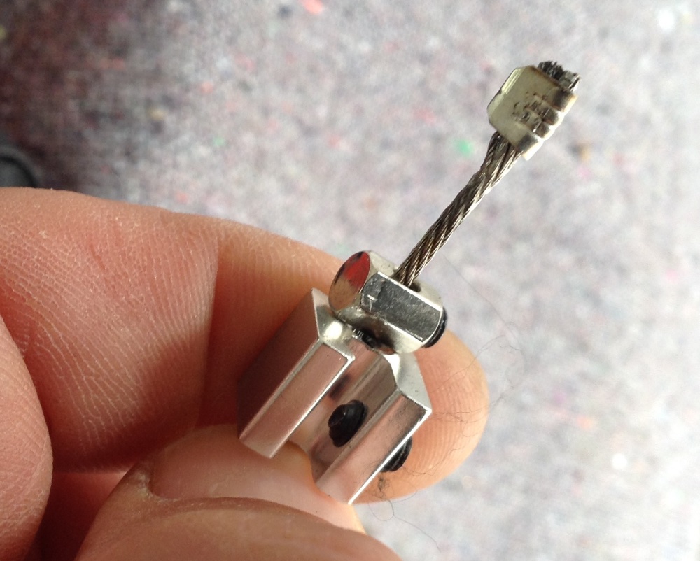

  • - sertir un des 3 embouts fournis qui servira de butée au bout du câble de pompe (je l'ai serti et fini à l'étain)
  • - sertir un autre embout sur le câble d'accélérateur, à l'endroit exact ou vous visserez la "coulisse" que vous allez ajouter et dans laquelle coulissera le câble de la pompe.
  • - refaire passer le câble d'accélérateur dans le trou du carter moteur et le remettre en place.
  • - mettre en place le cable de la pompe et visser la coulisse sur l'embout lui-même serti sur le câble d'accélérateur

Le câble de la pompe du régulateur :

Le câble d'accélérateur :
Une fois le tout serti, vissé (clé Allen fournie) et en place, ça donne ça :

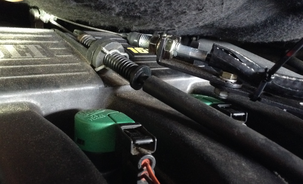

Je résume le principe :
  • - Le câble de la pompe doit pouvoir tirer sur le câble de l'accélérateur quand le régulateur est en action. La pédale sous vos pieds va bouger toute seule pour compenser ce mouvement.
  • - Quand le régulateur est éteint, le cable de l'accélérateur doit pouvoir se mouvoir sans entrainer le câble de la pompe qui restera donc fixe, d'où la coulisse. Il faut donc prévoir ce mouvement pour que le câble de la pompe ne gêne pas la tirette de gaz.
Je sais ça a l'air bête dit comme ça mais il vaut mieux une longue explication que rien du tout, tout le monde n'est pas mécano, même si ce montage est à réserver à des bricoleurs soigneux et avertis.
Et voici à quoi le tout ressemble une fois terminé :
Et là vous pensez : oui mais quid en cas de changement de bougie ?
Eh bien il suffira de défaire l'écrou qui fixe l'ensemble sur le crochet d'ancrage et ça devrait aller.

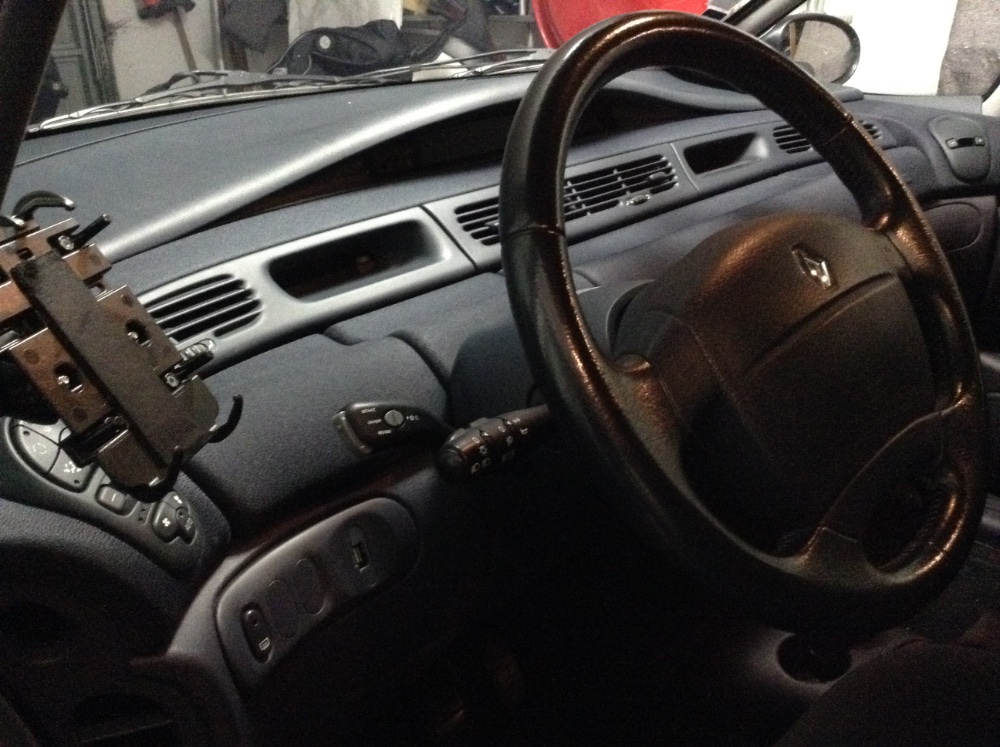

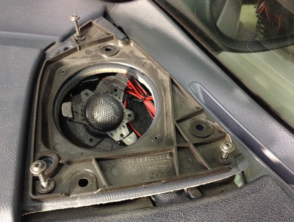

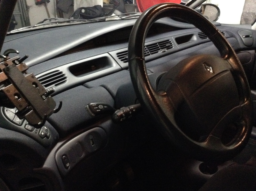

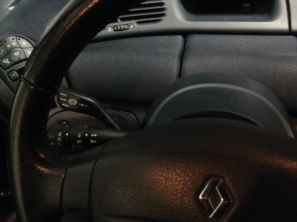

  • - Défaire la coquille inférieure du volant : dévisser les 5 vis (attention à repérer les longueurs), tourner le volant, déclipser le petit cache sur la commande radio, enlever la vis cachée et dégager la commande radio, enfin déclipser la coquille en tirant vers le bas, tout en faisant très attention au petit fil de cuivre enroulé autour de la serrure de clé de contact !!! c'est l'antenne de l'anti-démarrage, elle est très fragile. Fil cassé = plus moyen de démarrer l'auto !
  • - déclipser le porte interrupteur à gauche du volant (dégivrage, hauteur des phares pour ceux qui l'ont)
  • - dévisser l'habillage inférieur du tableau de bord à gauche du volant (3 vis Torx)
  • - dévisser le petit bout de tissu du TDB à gauche du volant, attention ce sont 2 vis Torx spéciales avec un petit axe central
  • - déclipser les grilles de HP gauche et droit

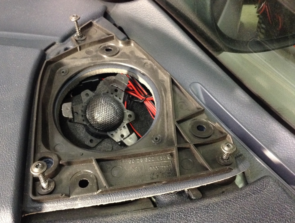

  • - dévisser les HP gauche et droit (je les ai remplacés par des tweeters d'un kit éclaté JBL, les miens sont juste posés sur de la mousse.
  • - dévisser les supports des HP gauche et droit

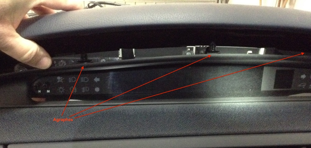

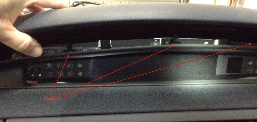

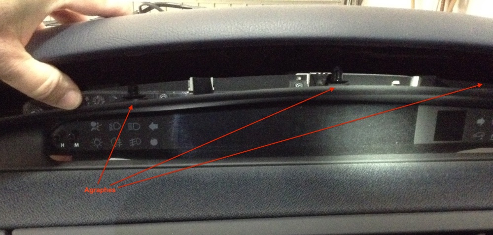

  • - déclipser la planche de bord : pousser vers le haut pour défaire les 3 agrafes verticales, puis tirer la planche vers soi. Avant d'aller trop loin, la soulever pour déconnecter la prise du capteur de lumière (boule noire qui se trouve au milieu de la planche de bord), puis sortir la planche à l'extérieur. C'est l'occasion ou jamais de faire un grand nettoyage

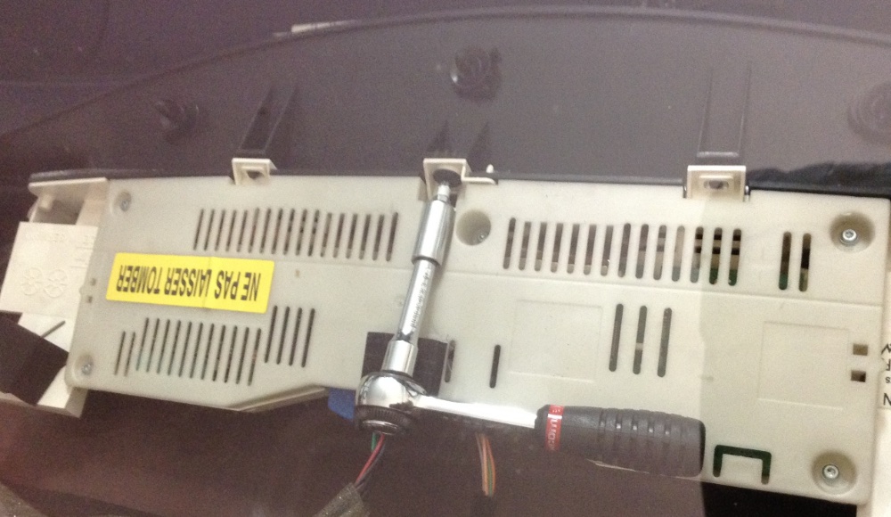

  • - Pour ceux qui comme moi ont des ampoules à remplacer, c'est le moment !! : pour dévisser le combiné d'instruments, 5 vis : 2 verticales cachées sous des mousses autocollantes et 3 horizontales, c'est bien de regarder par le pare brise pour se rendre compte.
La même manip avec quelques photos parlantes (désolé je n'ai pas pris toutes les étapes, prendre des photos prend beaucoup de temps et je n'ai pas pensé à tout, nobody's perfect) :
Dévisser les supports de HP gauche et droit :
Déclipser la planche de bord : pousser vers le haut pour défaire les 3 agrafes verticales, puis tirer la planche vers soi. Avant d'aller trop loin, la soulever pour déconnecter la prise du capteur de lumière (boule noire qui se trouve au milieu de la planche de bord), puis sortir la planche à l'extérieur. C'est l'occasion ou jamais de faire un grand nettoyage !

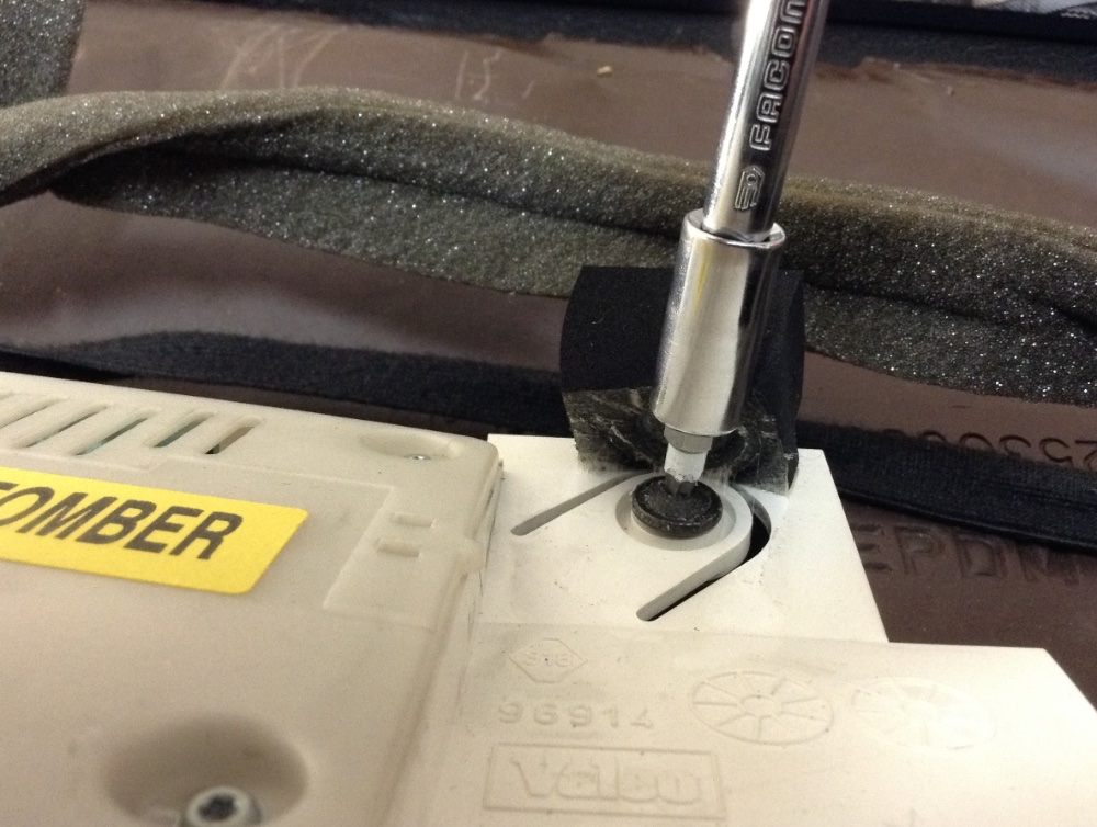

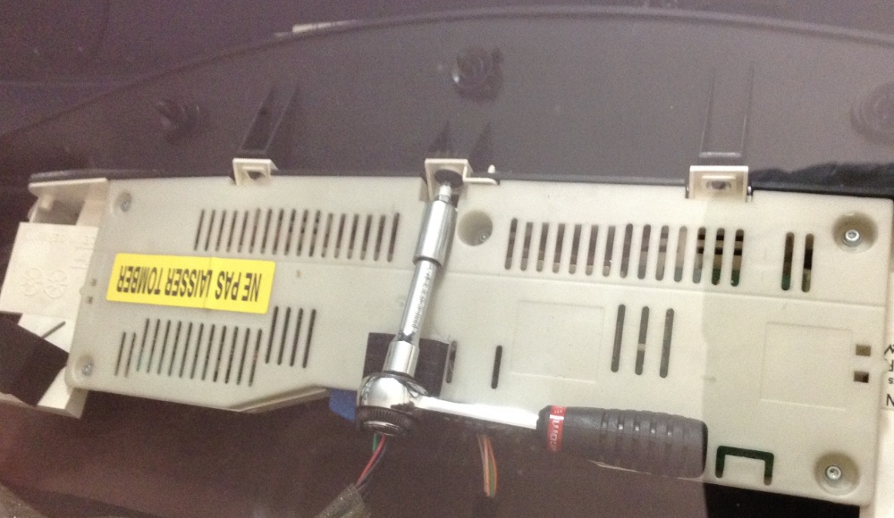

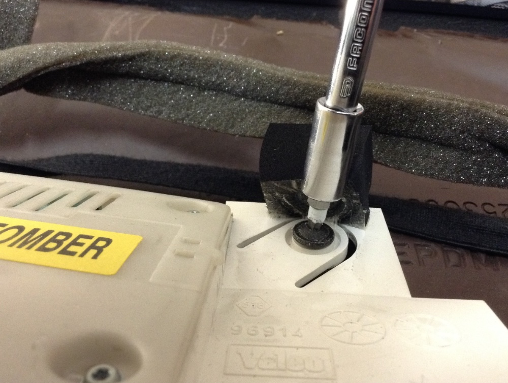

Pour ceux qui comme moi ont des ampoules à remplacer, c'est le moment !! : pour dévisser le combiné d'instruments, 5 vis : 2 verticales cachées sous des mousses autocollantes et 3 horizontales, c'est bien de regarder par le pare brise pour se rendre compte :
Il suffit maintenant de retourner le combiné pour accéder aux ampoules. Attention à ne pas abîmer la façade de plexiglass dans l'opération.

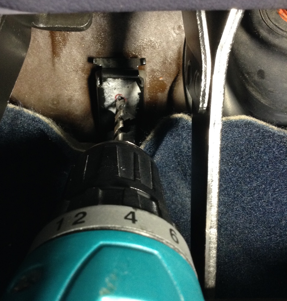

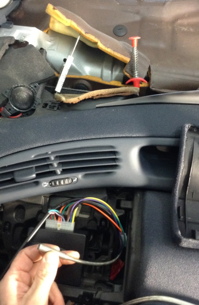

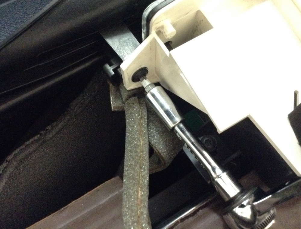

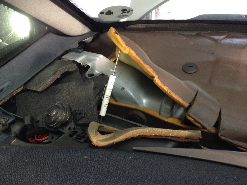

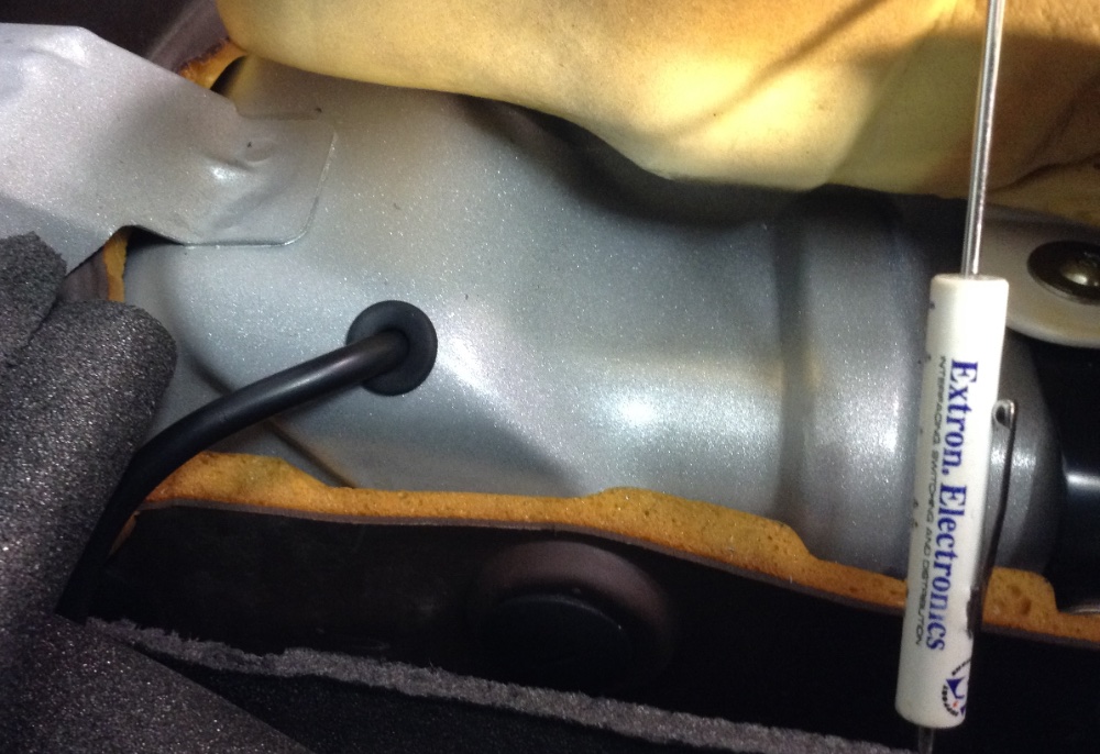

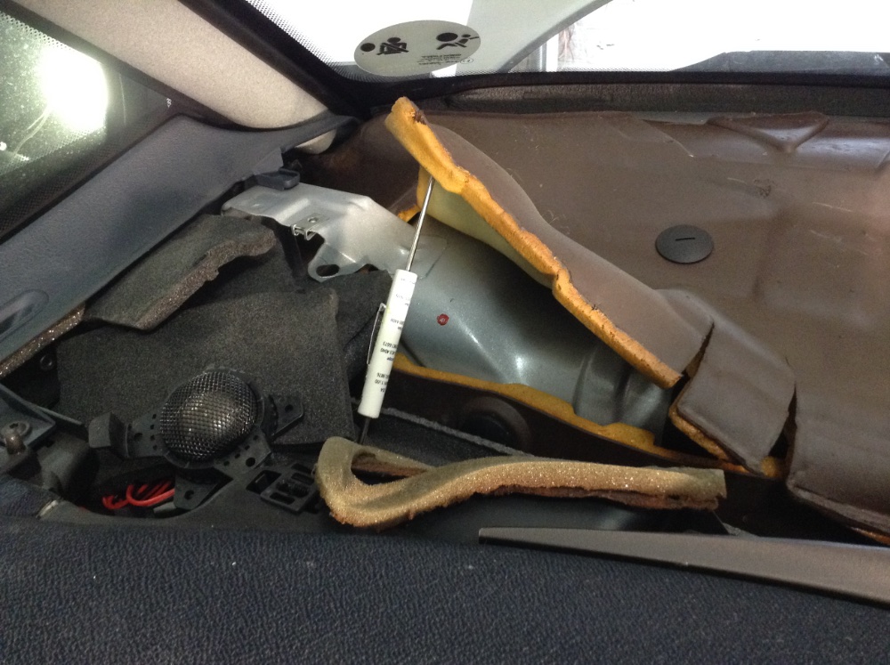

Maintenant on se penche sur le passage de câble entre l'intérieur et le compartiment moteur. Il s'agit de relier la pompe au boitier électronique du régulateur que j'ai placé là, à gauche du volant sous le tissu :
Soulever l'isolant marron et faire un trou (repère tracé en rouge) qui va aboutir dans le compartiment au dessus de l'amortisseur gauche. Je conseille d'ouvrir ce compartiment avant de percer pour surveiller l'émergence de la mèche HSS de 8,5…Si vous tracez au même endroit que moi et que vous percez légèrement en biais vers la gauche ça devrait bien se passer.

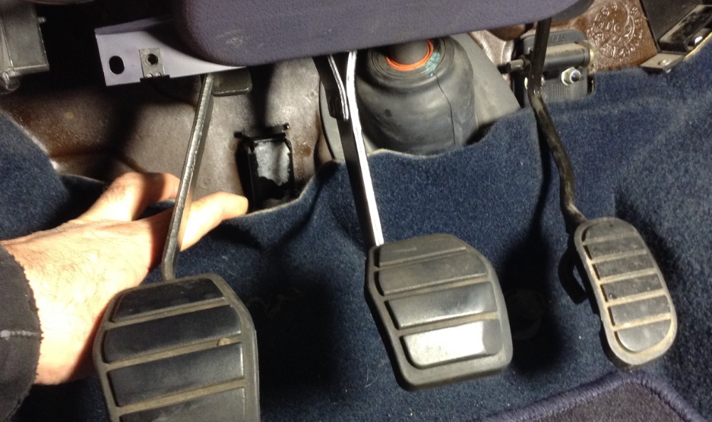

On continue, on tient le bon bout :

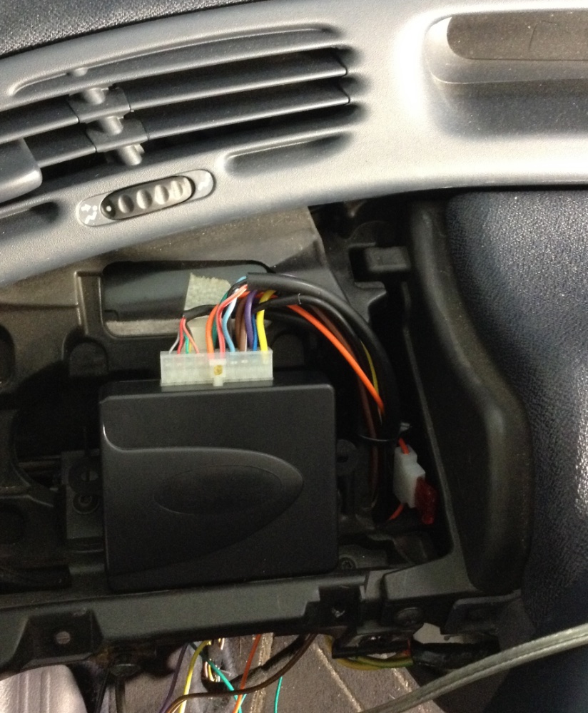

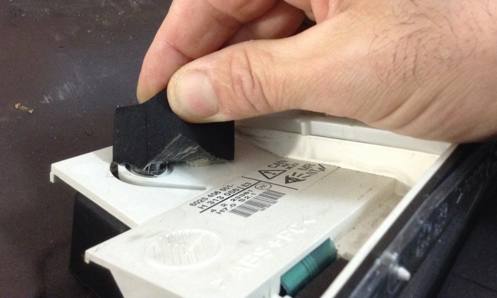

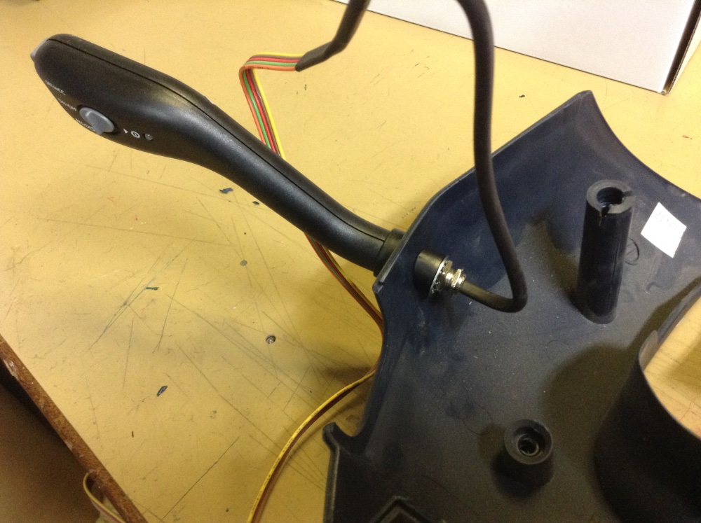

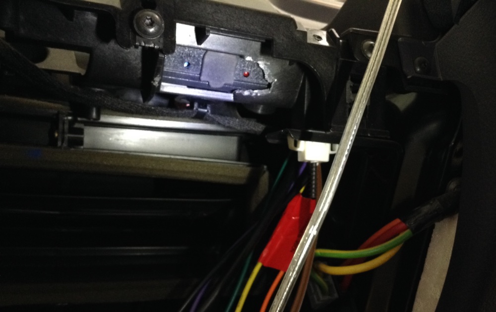

J'ai grignoté un peu de plastique pour avoir accès à la LED du boitier et au potard de réglage (non documenté)

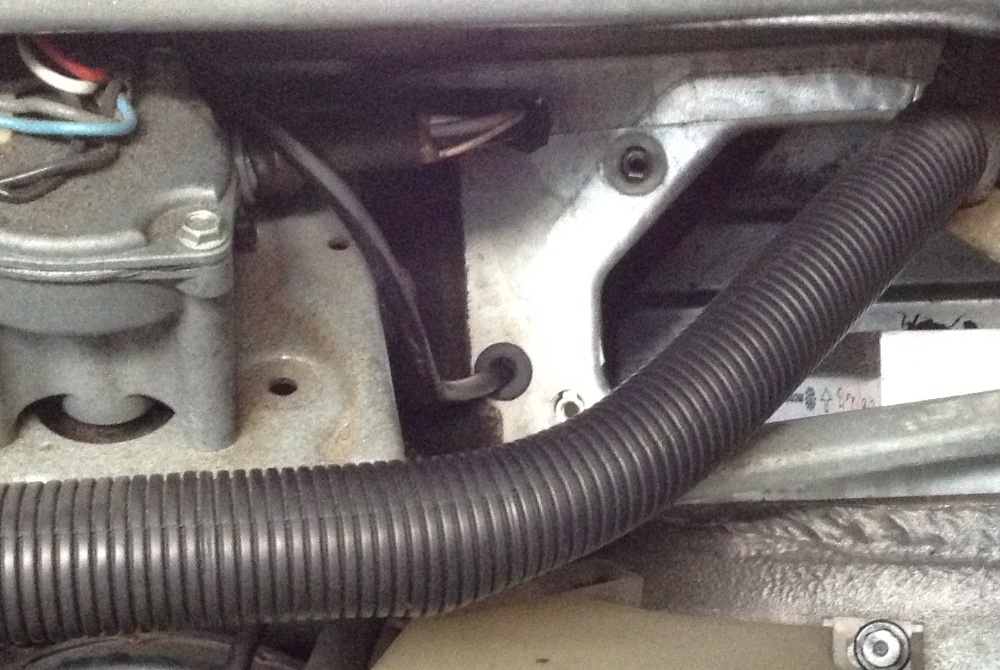

Maintenant il faut aiguiller pour passer le cable vers le haut :
On n'oublie pas d'ébavurer le trou (le métal ça coupe…) et de passer le passe-cable en cahoutchou autour du câble avant de le mettre en place dans le trou, au final c'est plutôt propre :

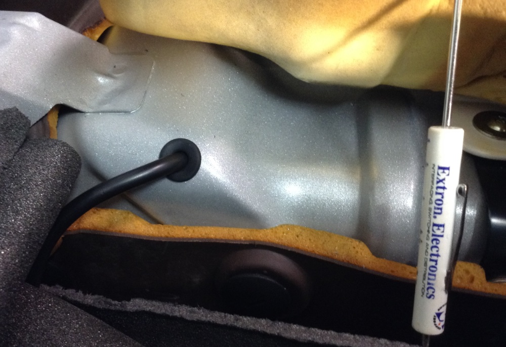

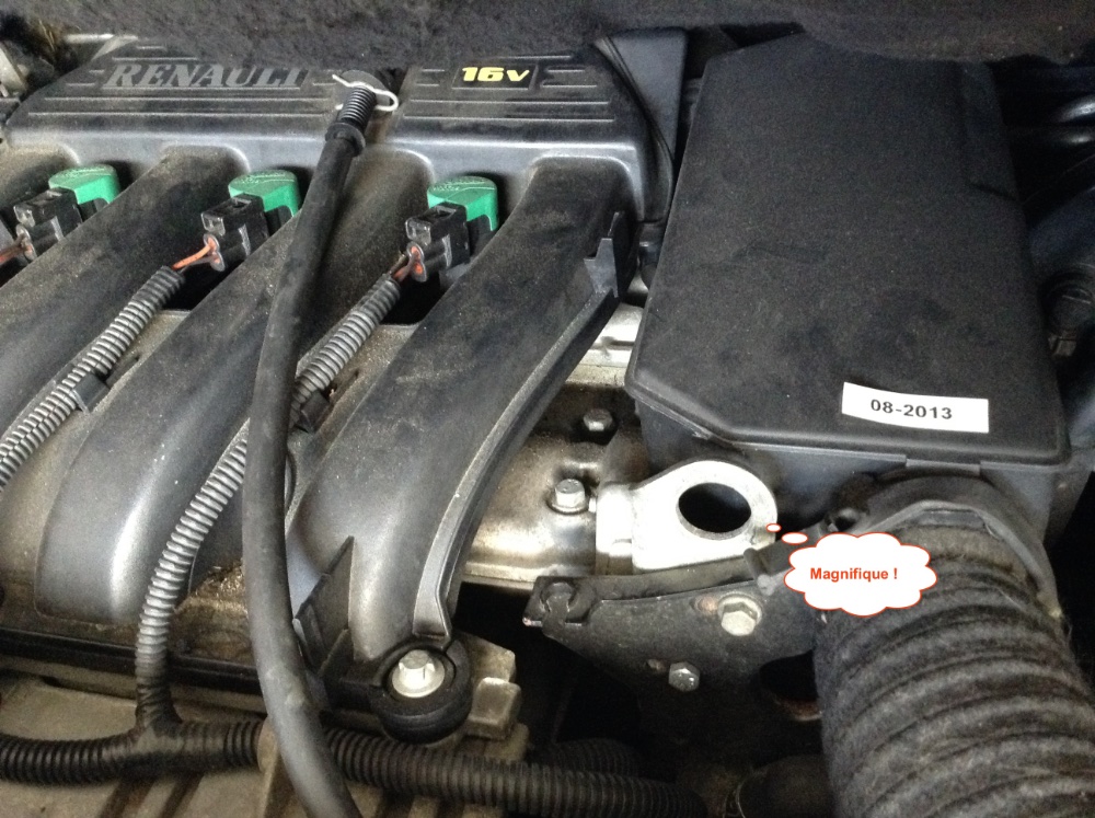

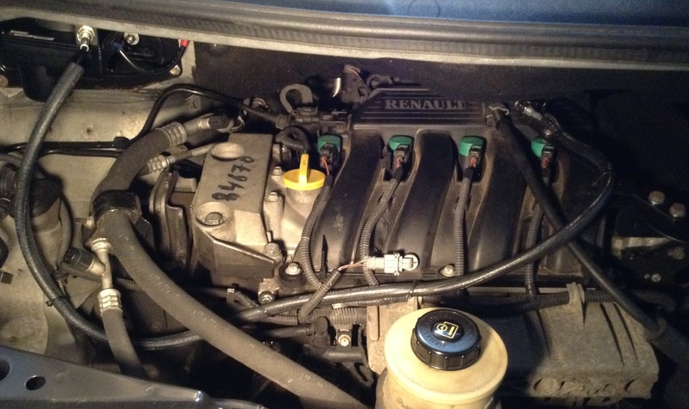

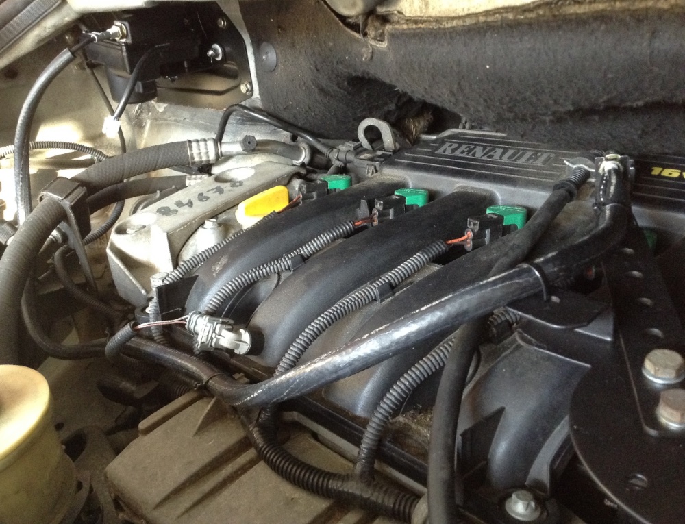

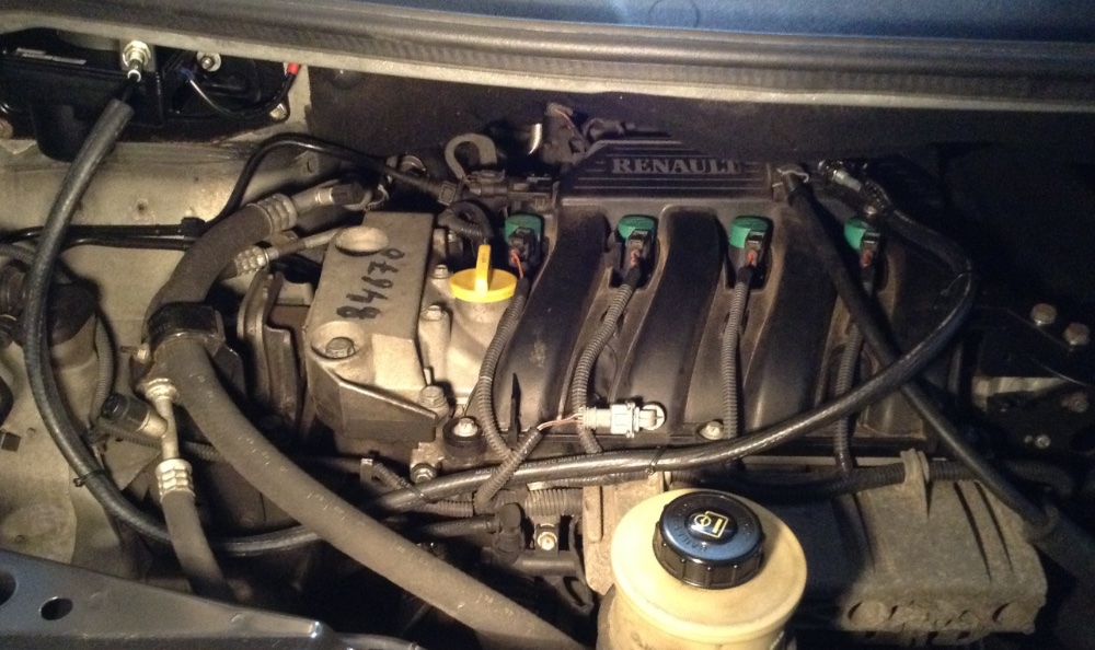

On revient dans le moteur :

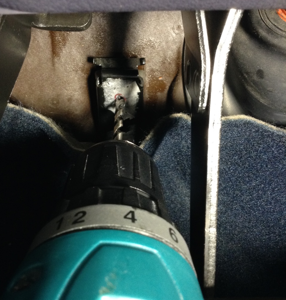

On avait préalablement dévissé le cache du filtre à habitacle au dessus de l'amortisseur gauche (c'est comme pour le droit mais il faut penser à bloquer les essuie glaces au milieu du pare brise pour avoir un peu de place).

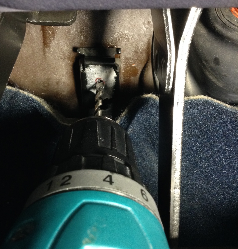

On fait donc rentrer le cable pour la pompe et on le passe en prenant soin de faire le tour du filtre Habitacle, histoire de ne pas gêner en cas de remplacement. D'ailleurs s'ils n'ont pas été faits, c'est là aussi le moment !!
Faire un trou à la mèche HSS de 8,5 là où j'ai tracé la croix rouge :
On passe aussi le passe-câble en cahoutchou, une fois fini c'est nickel :
Ensuite on fait passer le cable le long de la moquette au dessus du moteur (désolé pas de photo), ensuite et seulement une fois que tout est en place on peut insérer les broches au bout du câble dans le connecteur fourni dans le kit en respectant le code couleur, puis on connecte la pompe. Mais vous aviez compris depuis le début pourquoi les connecteurs ne sont pas fournis montés ;-)
Pour sécuriser le passage du cable, perso j'ai choisi de coller le cable à chaud à la jointure le long de la moquette, et ça tient bien.

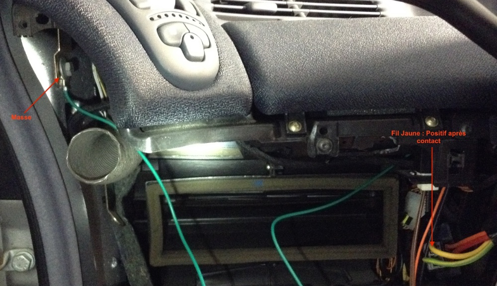

Retour dans l'habitacle :

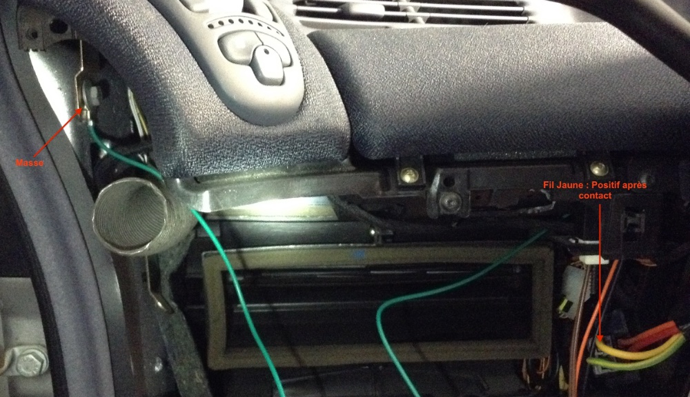

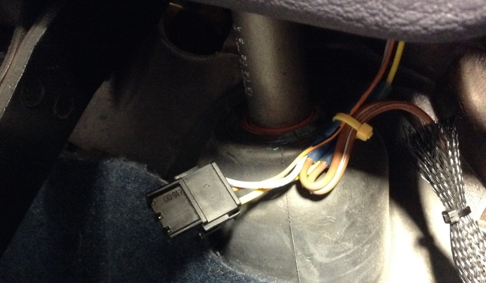

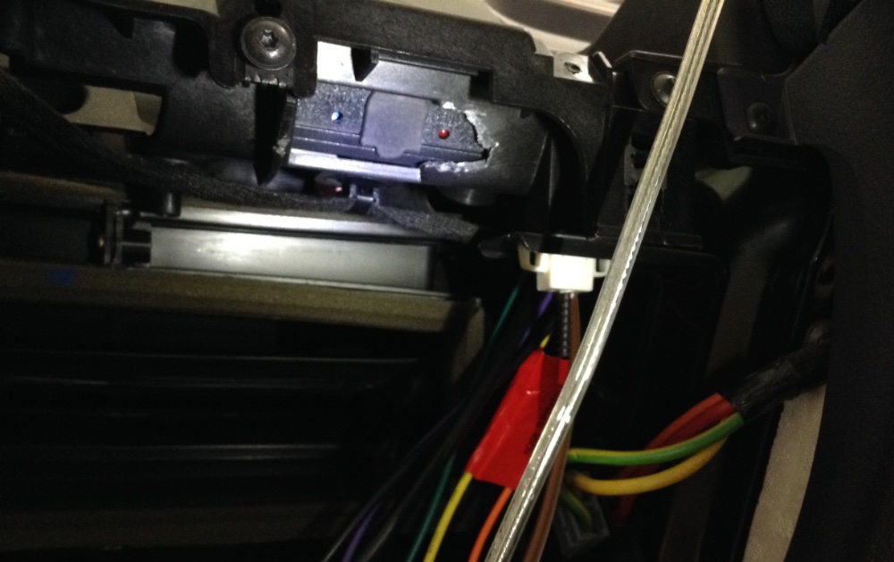

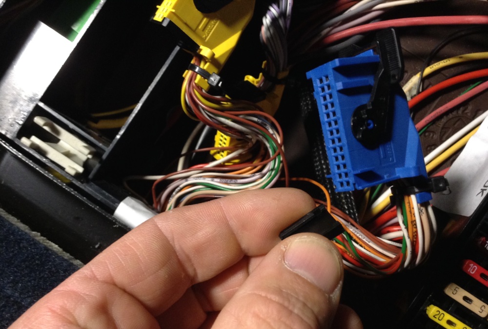

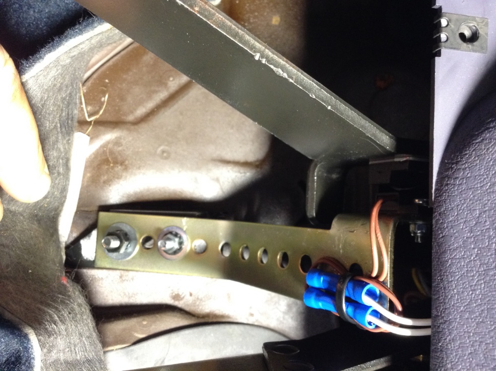

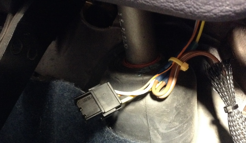

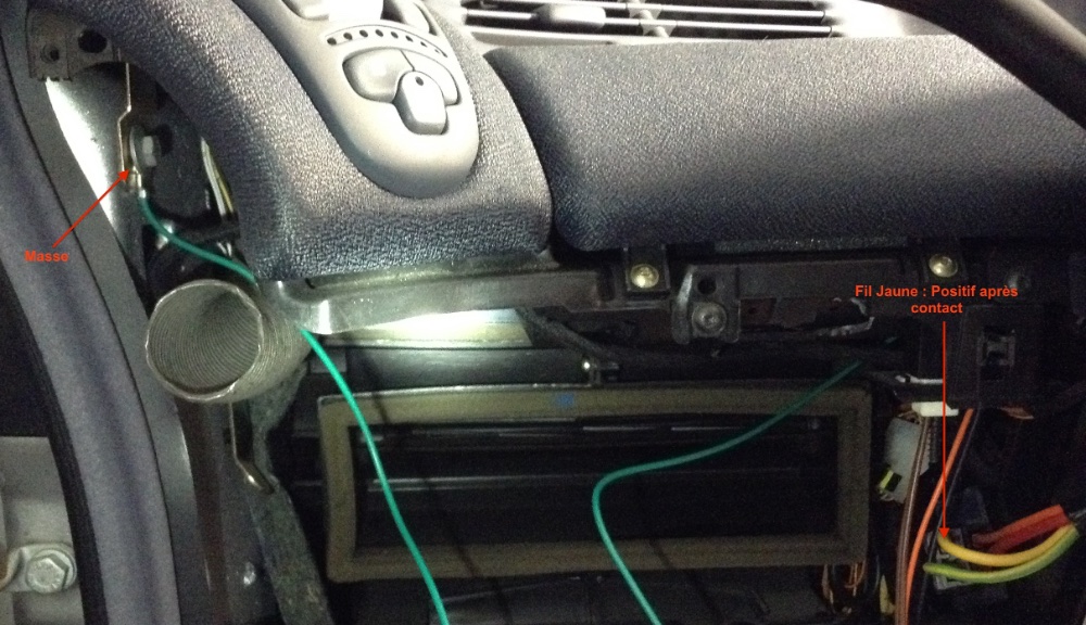

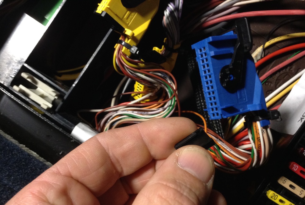

Prendre la masse sur l'écrou vissé à gauche de la conduite en carton, prendre le + après contact sur le gros connecteur à gauche sous le volant. Il suffit de déclipser le capot dudit connecteur et de souder proprement le cable orange du régulateur (celui protégé par un fusible) sur la cosse du cable jaune. Oui il faut un bon fer à souder, et il faut que cela soit bien fait sinon…une fois le capot refermé c'est protégé.

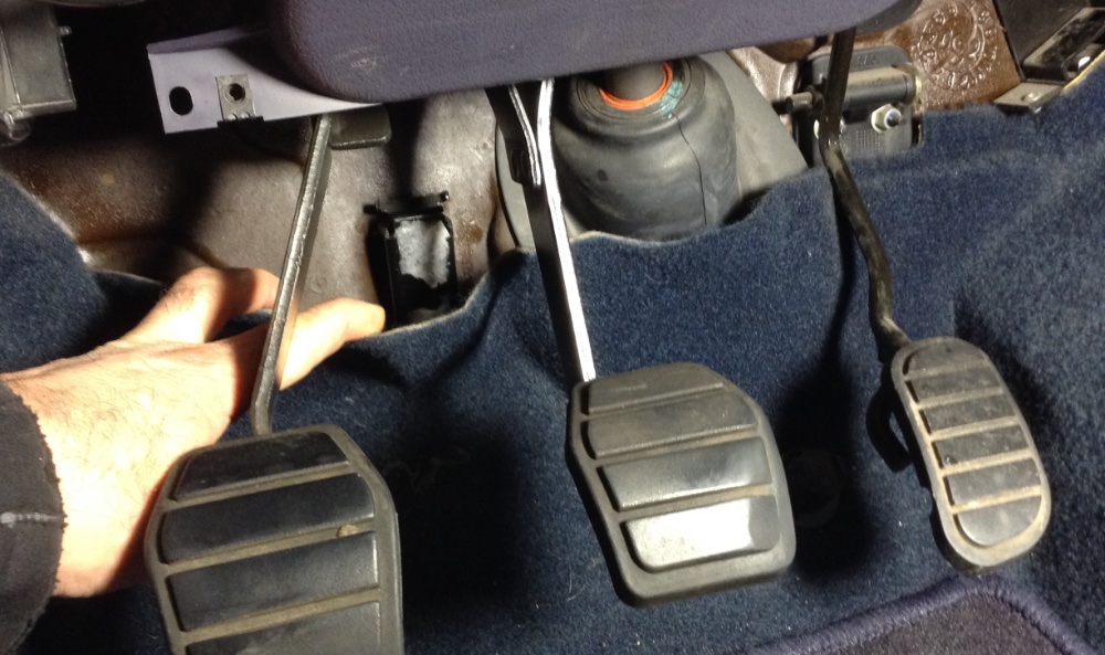

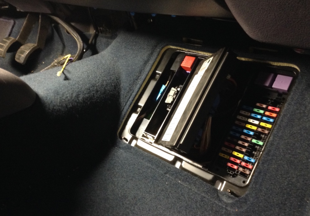

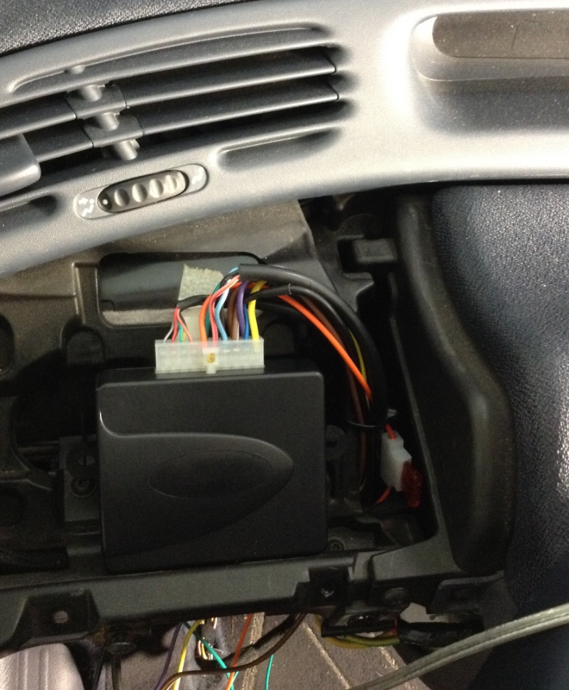

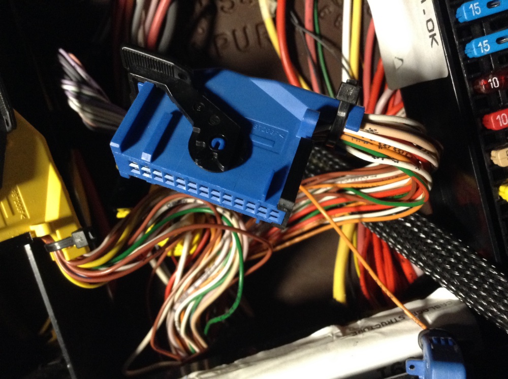

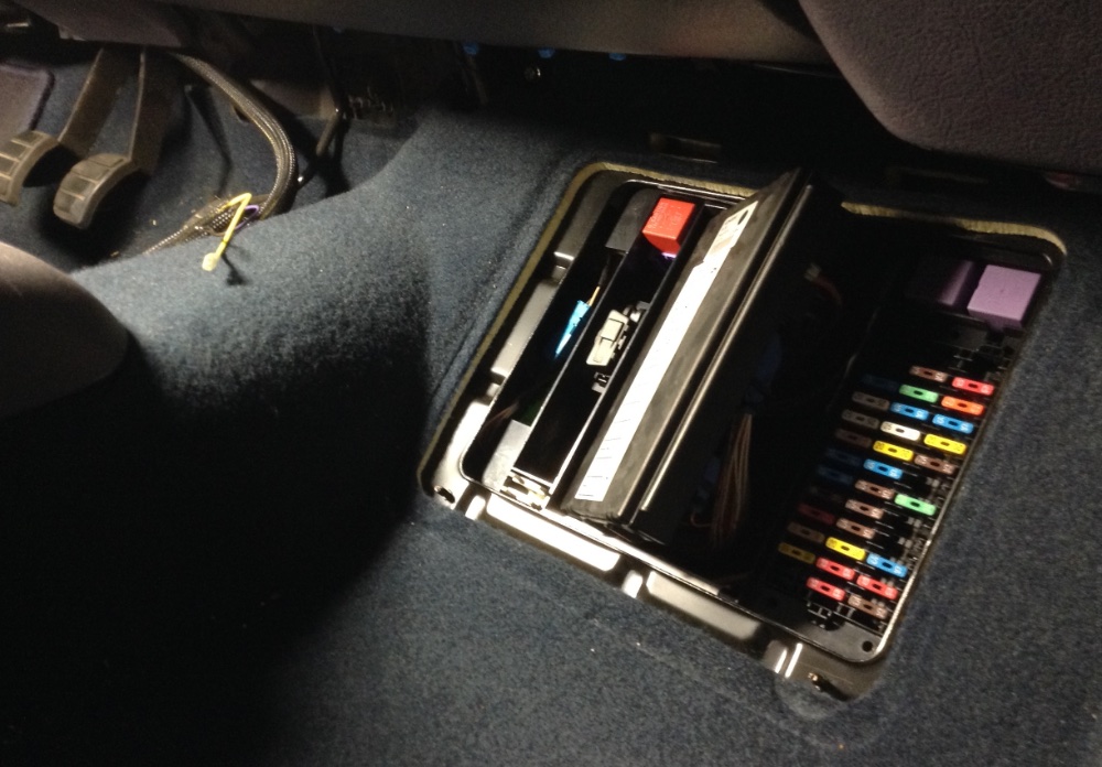

Maintenant on accède au BII.
Sous le tapis passager, retirer le cache en plastique (2 grosses vis en plastique), puis extraire gentiment le boitier du BII, attention beaucoup de connecteurs et de petits fils derrière :

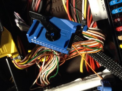

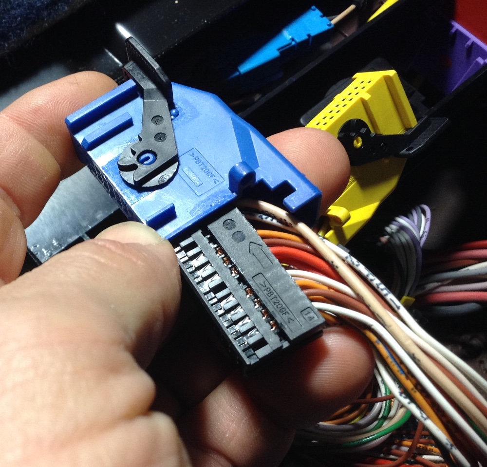

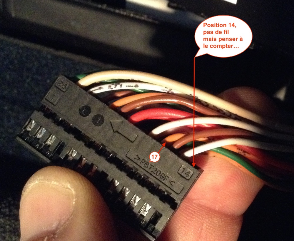

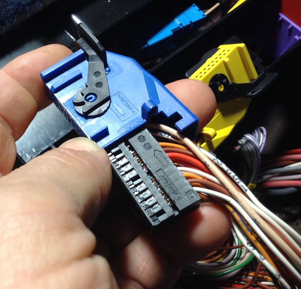

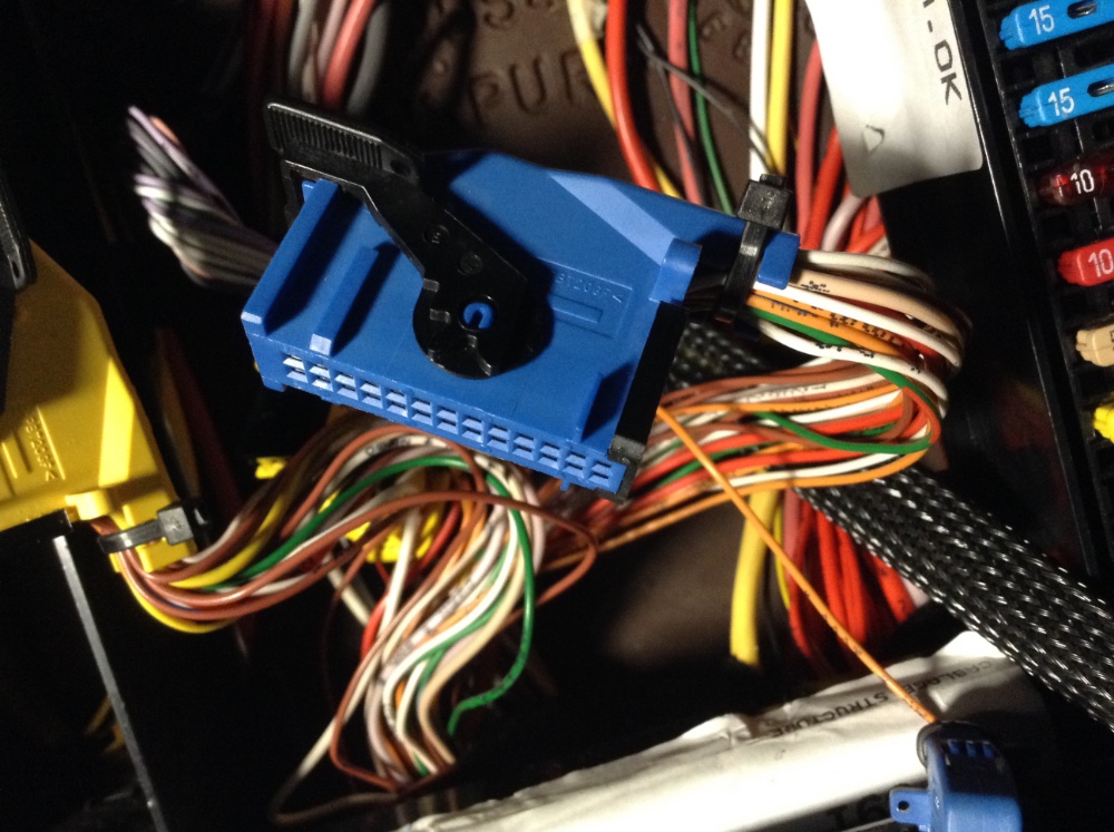

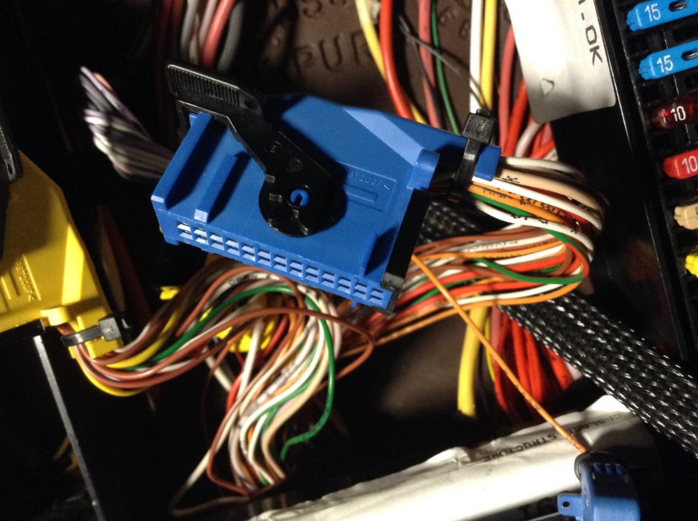

Derrière le BII, pour avoir de la place pour travailler, déconnecter tous les câbles soigneusement. La plupart ont une sécurité qui libère un levier qui extrait la prise.
Et puis c'est bien de se mettre de la lumière pour bien voir ce qu'on fait.

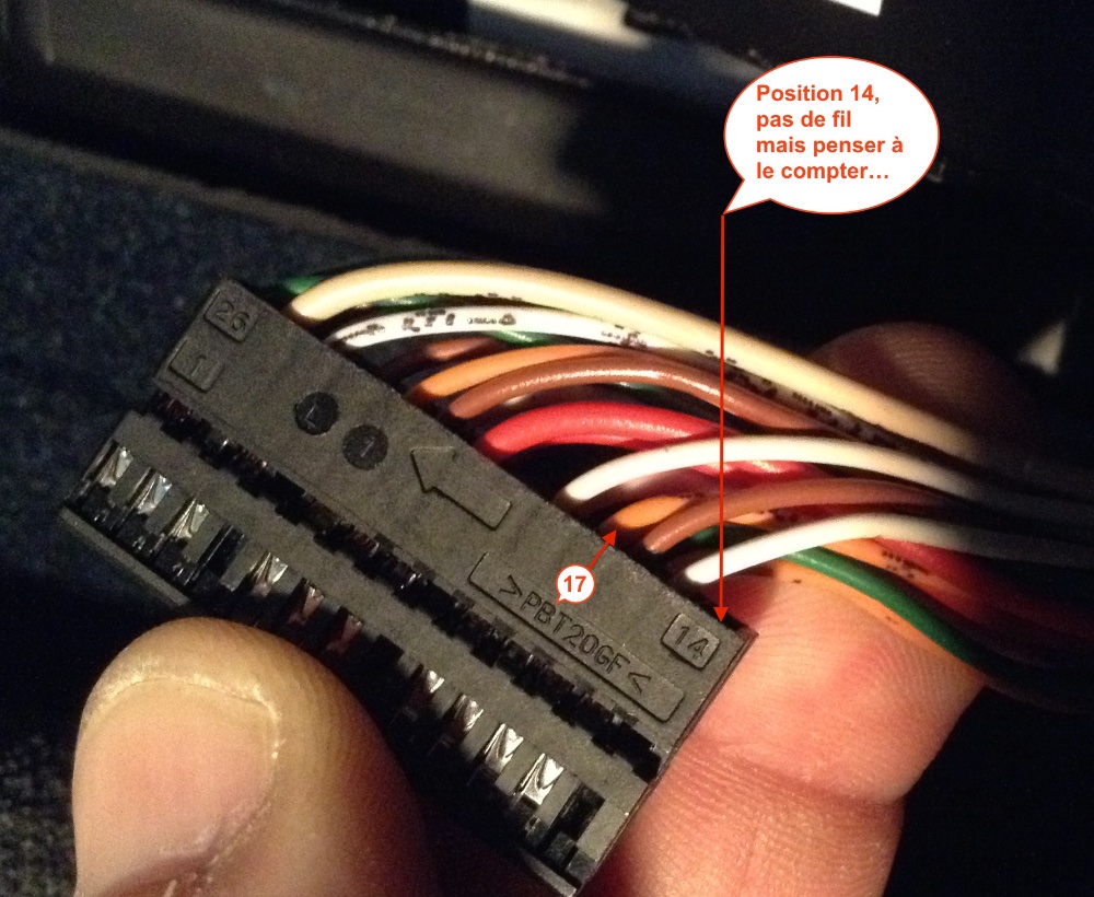

Le connecteur 26 voies Bleu (le plus gros des 2 bleus) est celui qui nous intéresse.
Retirer le capot noir qui coulisse.
Couper le petit serre-cable noir (attention aux fils !!!)
Extraire le connecteur noir de son capot bleu.
Maintenant vous pouvez repérer le fil de la borne 17 (signal vitesse => fil bleu du régulateur) ainsi que le fil de la borne 4 (signal de "régime" => fil jaune du régulateur)
Attention les numéros de voie sont gravés en tout petit sur le connecteur, bien penser à compter les emplacements (même vides) plutôt que les fils, sinon vous allez vous demander comme moi au début pourquoi le régulateur ne fonctionne pas…
Une fois les deux cables déterminés, il faut les couper pour intercaler les câbles du régulateur au moyen de manchons à sertir (j'ai mis des modèles gainés thermo rétractables).
Ensuite il faut câbler les cables Marron et Marron-Blanc sur le connecteur de la pédale de frein. Ici je vous souhaite bon courage dans la douleur du contorsionniste.
Là aussi j'ai intercalé avec des cosses serties à la pince (il faut une bonne pince hein…)
Donc :
Le Marron => Câble Gris
Le Marron-Blanc => Cable Jaune
Dans l'épisode suivant on va s'occuper de fixer le contacteur magnétique sur la pédale d'embrayage. Et que trouve-t-on sous la moquette à droite de ladite pédale ? un superbe et robuste support en métal inutilisé, merci les ingénieurs !

Alors le contacteur d'embrayage.
Au début j'avais compris que vu le signal de régime il n'y en a pas besoin.
En effet, quand le régulateur est en fonction, si on embraye pour une raison ou pour une autre, il risque d'emballer le moteur.
Comme je m'étais planté dans le câblage et que ça ne fonctionnait pas, je me suis dit : il faut installer ce contacteur, ce qui fut fait.
Au final je ne suis pas sûr que ce soit indispensable mais bon…
il se cable en série sur le cable Marron, ainsi si le frein et/ou l'embrayage sont pressés, ca coupe le régulateur
J'ai déformé la patte fournie à cet effet de cette manière :
Ensuite j'ai vissé le contacteur et rallongé ses câbles :
Fait un trou dans le support pour la fixation :
Il y a moyen de passer les doigts derrière le support pour y glisser des vis, c'est un peu fatiguant à faire mais ça vaut le coup. Evidemmment on met de bons écrous Nilstop (j'adore le Nilstop)
Ensuite il faut coller l'aimant sur la pédale bien en regard du support (pas de photo). J'ai choisi de le fixer au double face 3M blanc, une qualité assez collante, avec en plus un serre-cable pour sécuriser l'ensemble.
Pour tout cela on fait aussi plusieurs montages "à blanc", il s'agit de s'assurer qu'on ne va pas bloquer une pédale par un montage hasardeux, et que les passages de câbles sont propres et libres, il y a danger !
Le tout fixé ça donne ça (désolé j'ai beau la mettre dans le bon sens, elle sort à chaque fois de travers cette photo !) :
Au niveau câblage des pédales en série, je ramène tout sous le volant près du boitier, histoire d'éviter de trop en mettre vers les pédales.
Qu'est-ce qu'on oublie ?!? Le comodo !
Voici comment je l'ai fixé, sur la coquille inférieure :
Une fois qu'on est sûr du montage (j'ai bloqué l'écrou du comodo au vernis de blocage, histoire de…comme ce n'est pas du Nilstop et que moi j'adore le Nilstop…), on peut maintenant insérer les broches du câble dans le connecteur en respectant le code couleur.
Au final je trouve la position bonne, même si je n'ai pas encore fait de long trajet.
Installé, voilààààà !! :
Il reste à finir les connections côté boitier, nettoyer les passages de câbles et tout remettre en place.
A la fin seulement on rebranche la batterie et on peut reprogrammer France Inter en mémoire 1, accessoirement remettre l'heure.
Ensuite suivre les petites procédures de test décrites dans la documentation et ça devrait bien se passer.
