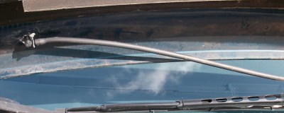

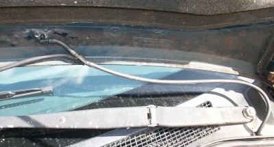

Ayant raz le bol des aspergeurs montés sur les balais d'essuies glace... ( balais frottants à sec pendant quelques secondes )
J'ai fait un montage qui arrose le pare-brise AVANT que les balais aient eu le temps de faire un aller retour à sec
Autre avantage... montage possible de TOUT modèle d'essuie glace :!:
Plus besoin de se prendre la tête a décoller les aspergeurs ( ou les declipser pour qui ont ce système ) et les remettre sur les nouveaux balais...
Plus de durites qui courent le long des bras d'essuies glace...
En photos ce que cela donne :arrow:
J'vous rassure... les durites ne se baladent plus, elles sont collées ( pistolet a colle chaude ) en attendant de trouver mieux...
Les aspergeurs proviennent de... Twingo
Le Y provient d'un... Espace 3
Le montage est hyper simple
La seule chose compliquée... c'est de trouer le capot ( çà c'est à faire par rapport aux aspergeurs montés ), et surtout faut oser !
Ici pour ceux de Twingo cela fonctionne parfaitement, assez hauts ( çà faut y penser !! ) pour passer au dessus des essuies glace
Arrosage en V, permettant d'arroser tout le pare-brise et non 30cm comme ceux d'origine de nos camions...
A vos outils :!: :wink:

C'est justement çà qu'il y avait sur le mien ( après avoir essayé ceux d'Espace 3 )... c'est comment dire... merd*que :!: :evil:
Messages : 13566
Re: Pour un meilleur nettoyage du pare-brise...
Super, tu viens de réinventer le système de l'espace I :lol:
Pilou29 a écrit :Super, tu viens de réinventer le système de l'espace I :lol:
Eh oui... pourquoi l'ont-il changé... quelle idée !! :evil:
Et le pire c'est qu'ils sont revenus au gicleurs de capot sur le IV... cherchez l'erreur :!: :lol:
Cette modif ( pour ceux qui veulent la faire ) concerne le II & le III...

Pas mal, j'ai toujours réfléchi à ces balais.
A nouveau lorsqu'en plus, nous avions parlé des balais souples.
Par contre, pourquoi un Y, d'origine le tuyau se divise en 2 durites vers chaque bras, elles passent d’ailleurs par la baie de pare-brise.
N'est-il pas plus simple de simplement mettre les buses au bout des durites existantes, même s'il faut les rallonger ?

maxderoswell
Messages : 924
Inscription : 08 mars 2010, 16:32
pub2n a écrit :
Salut Thierry, les gicleurs ont depuis longtemps changé de côté sur les balais de mon III, j'ai récupéré ceux du Scenic II planqué sous le capot pour les monter ... pas eux le temps :(
Salut à vous,
je viens de regarder vu que j'ai l'espace dans la rue et le scenic 2 du voisin à côté, je ne vois pas trop comment réussir le montage avec ceux là, le jet taperai probablement dans les bras d'essuie-glace.
