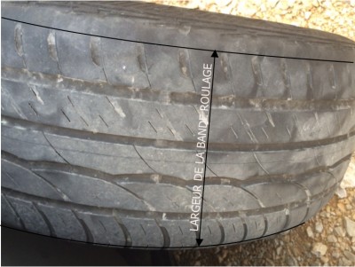

voila mes deux pneus avant sont completement lissent sur l'extérieur. Avant de changer le train avant en juin 2014 j'avais fait remplacer les deux rotules de direction et fait faire un parallelisme. Le tout a ete fait chez un concessionnaire renault. Je l'ai enmene chez unaccessoiriste pour remplacer les pneus, il m'a dit les deux rotules etaient mort. Effectivement il m'a montré et effectivement la roue bouge et de l'autre cote pareil!!!!!!!!
Les rotules sont fragile? Pour sur mon espace ne fait pas de 4X4
Merci de vos conseils

Concernant l'usure des rotules, je ne sais pas trop, le mien à 145000 et suite au contrôle la rotule avant gauche a dû être changée. Ce véhicule est lourd donc c'est peut-être normal de les changer plus souvent mais si les tiennes ont juste un an alors là...
Pour les pneus, ça peut aussi venir d'un sous gonflage, quelle pression mets tu ?

En pression je mets 2.5 avant comme arriere.

La photo du haut montre le pneu droit. La photo du bas montre le pneu gauche, je suppose. Ceux sont les symptômes des ronds points (virage à gauche). Un Gonflage à 2,5 bars n'est pas suffisant, il faut être à minima à 2,7 ou 2,8 bars suivant la marque et les dessins.
Le transfert de masse est durdur pour un espace surtout sur les roues avant. il faut surgonfler. Leur durée doit etre situé à 30 Mkm minima.
J'ai dessiné à peu près la position de la bande au roulage lorsque le pneu est gonflé suffisamment.

Plutôt d'accord, je suis à 2.8 à l'avant, peut-être un peu moins à l'arrière. Mais 30 Mkm, c'est pas minima, plutôt maxima ...
