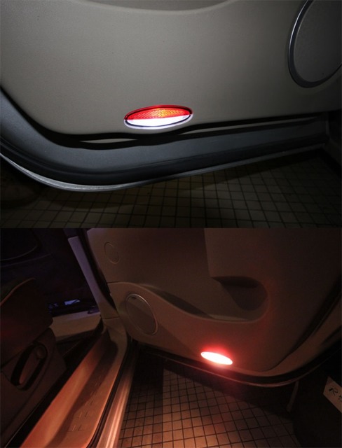

Voilà ce que je voudrais:
J'ai pris la photo à space-man sur un poste du IV ;)
julien.b59
Messages : 2942
Temporisateur plafonnier
Comment s'appelle ces petites lampes pour que je puisse en chercher :?:
J'ai essayé :lampe pied de porte" et "lampe bas de porte" sur Google mais j'ai pas trouvé :(
Quelqu'un a une référence pour ce temporisateur :?:
Merci :mrgreen:

julien.b59 a écrit :Bonjour,
Merci :mrgreen:
Bonjour JULIEN
moi je regarderais sur les véhicules haut de gammes en casse , et ferais une adaptation sur mes rangements de portières .
