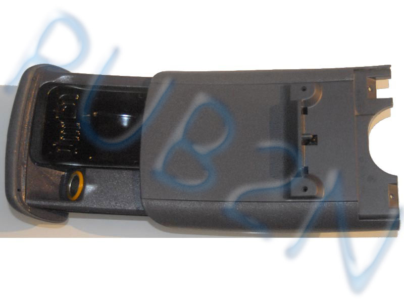

Un petit tuto pour permettre à certains de rajouter ce petit cendrier coulissant qui existait sur les tous premiers III en début de gamme :
C'est l'idéal pour mettre une prise USB décalée ou ranger le lecteur MP3 qui pourra êtrec raccordé à l'autoradio.
Il va vous falloir le dit cendrier , environ un quinzaine d'€ en casse, ou neuf une centaine d'€ en concession avec les refs suivantes :
- 60 25 301 300 pour le corps
- 60 25 301 296 pour le bac
- 60 25 306 301 pour la plaque de propreté en dessous
Les modèles en bon état son rares , celui là était surement non fumeur
Si vous démontez un modèle en casse, les 4 vis de fixations sont cachées sous une plaque de propreté .
Il y a 4 vis de fixations accessibles seulement après dépose de la plaque et ouverture du cendrier :
Ce sont des douilles Torx ( T 15 il me semble), les deux du fond sont inclinées .
Il faut être un peu contorsioniste :lol:
Gardez bien les vis et tirez le tout vers l'arrière du véhicule

Pour la repose, il faut faire attention à plusieurs choses :
Respecter le plot de centrage (en jaune) et reperer l'endroit où passent les vis (en rouge)
Notez qu'il existe deux emplacements sous la console centrale , un au niveau du tunnel central, et l'autre en décalé au dessus des pieds du passager (surement pour les modèles anglais à la boite à gant centrale décalée vers l'autre coté ;) ) . Vous pouvez monter alors deux cendriers de ce type .
Ce sont aussi les mêmes fixations pour les autoradio montés sous consoles ;)
Commmencez plutot par les vis de l'avant, elles caleront le tout pour le reste de la pose.
Vous pouvez en profiter pour changer l'ampoule au passage . Elle est fixée sur l'allume cigare.
On y accède après avoir déposé les deux petites vis torx sous la partie mobile du cendrier :
Voila ce que cela donne :
