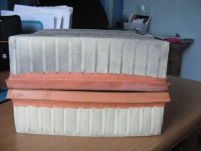

Un conseil pour changer le filtre à air sur Espace 4 2.0 DCI 150 JK01.
Je l'ai fait début juin juste avant de partir en vacances et malheureusement, je n'ai pas essayé la voiture avant de partir.
Surprise sur la route, la voiture manquait de puissance et consommait 1.5l de plus.
J'ai fait presque 5000 kms dans ces conditions désagréables (Du Pas-de-Calais à la Corse).
J'avais fait la vidange avec changement de filtre, changé le filtre d'habitacle et le filtre à air. J'ai tenté de changer le filtre à gazole mais, sur le forum, certains m'ont fait peur.
Heureusement que mon Espace a été reprogrammé pour gagner 30 CV en consommant 1.5l de moins (Je vous conseille vivement cette opération!).

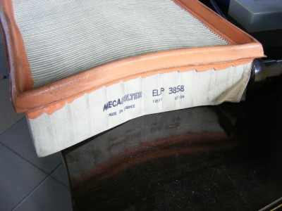

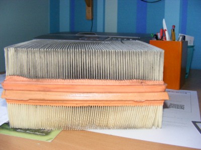

Après des jours de réflexion, j'en suis venu à soupçonner le filtre à air : en effet, j'avais eu du mal à le rentrer.
J'en ai commandé un autre que je viens de monter aujourd'hui sans difficulté : ses mesures correspondent à celles de la boîte.
Et, miracle! le moteur a retrouvé sa pêche! Quel soulagement!
Le nouveau est un Purflux et l'ancien était un Mecafilter trop grand donc il s'est plié dans la boîte; à éviter!
Voici les photos de la pièce que j'ai changée.
Si ça peut servir à quelqu'un...
Bonne route!

Interessant cette difference,il faudrait leurs signaler (étrange la référence colle avec Mecafilter.com)
Ref. Mécafilter
Filtre à air MECAFILTER : ELP3858
▪ Hauteur [mm] : 57
▪ Largeur [mm] : 193
▪ Longueur [mm] : 233
Filtre à air PURFLUX : A1265
▪ Hauteur [mm] : 62
▪ Longueur [mm] : 230
http://www.oscaro.com/filtre-a-air-rena ... 72-2165-gt
En tout cas merci pour cette précieuse et utile information.

Bonjour Outlander,
Je n'ai pas vérifié précisément les mesures car comment les prendre? Au bord du bourrelet caoutchouc arrondi ou seulement au bord du papier?
De toutes façons, celles que tu indiques et qui sont sur le site du vendeur ne doivent pas être exactes car il y aurait une différence de 5 mm en hauteur (57 à 62), alors que quand je les ai mis à plat sur l'établi côte à côte, ils étaient de la même hauteur.
C'est la 3ème fois que je change de filtre et jusqu'ici, je n'avais pas eu de problème : j'achetais sur Internet sur le site le plus intéressant sans me soucier de la marque.
Mais, maintenant, je ne commanderai plus que des Purflux. Les prix varient de 10 à 13€.

Pour renforcer mes affirmations de l'année dernière, voici une photo du filtre Mecafilter sous un filtre Purflux : on voit bien la différence de taille, surtout en longueur.
Avec le Purflux, le couvercle du boîtier tombe tout seul sur la partie du dessous et il n'est pas nécessaire de forcer, les vis sont en face des trous.
Je viens de mettre un Bosch, c'est pas le top : légèrement trop grand, j'ai dû retailler le caoutchouc orange sur les 4 côtés.
Moralité : Purflux sinon rien!

Re: Filtre à air Espace IV 2.0 DCI 150 JK01
Salut Bernard
Je n'ai pas eut de problème avec le MecaFilter ELP3858 monté il y a quelques jours.
(avec également un démontage de la batterie).
