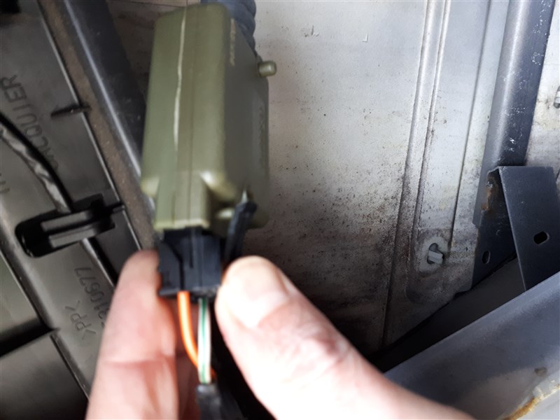

Même problème de fil coupé côté pour moi avec pour conséquence plus de verrouillage de la porte conducteur et plus de remontée de la vitre passager avant. J'ai débranché le connecteur et découvert 2 fils coupés, 1 gris et 1 noir. Je vais tacher de faire comme sur les premières photos en sortant la cosse du connecteur.
Il y a 2 sections de fils sur le connecteur, ceux coupés sur mon Espace sont de la plus grosse section. N'ayant pas de quoi mesurer convenablement, quelqu'un saurait me dire quel section de câble acheter ? 1 mm² ? 1,5 mm² ?
Merci d'avance.

pour ma part, 2nde fois que la porte AV droite ne se verrouille pas
après vérification, les deux fils ne semblaient pas coupés, mais prêts à le faire, j'ai donc remplacé les 20 derniers cm en recyclant un ancien faisceau de portière (merci chtimi73)
mais toujours rien, donc c'est le moteur
test avec un de réserve branché en bout de faisceau : la commande est bonne
à noter : selon les versions de moteur et de faisceau, le connecteur s'emboite et se déboite sans clip de retenue (c'est le cas sur mon modèle), ou il faut penser à appuyer sur le clip évoqué plus haut (cas du faisceau récupéré)
une fois les 3 vis de serrure enlevées, la serrure reste bloquée dans la porte (normal)
j'ai eu le conseil de déposer la poignée extérieure : c'est facile, il suffit de défaire l"écrou de retenu après avoir déposé la garniture de porte concernée
ensuite, la plaque de retenue coulisse vers le haut, et la poignée peut se dégager vers l'extérieur en la basculant de bas en haut
au final, j'ai déboité la tringle de commande qui empêche la poignée de sortir au niveau de la dite poignée
la fois d'avant, j'avais seulement déclipsé cette tringle au niveau du moteur, ce qui évite de déposer la poignée elle-même, et c'est aussi facile il me semble
la reclipser demander un peu de gymnastique , mais c’est faisable
et pour la tringle côté poignée intérieure, j'ai détaché la plaque de plastique noir
j'ai reconnu les rivets que j'avais posés la dernière fois, et , j’ai donc décidé de les remplacer par des écrous sertis et des vis
une fois le moteur sorti, le remplacement par l'autre ne donne rien de mieux, j'ai donc mis un coup de dégrippant / lubrifiant dans le mécanisme de serrure, et tout fonctionne avec n'importe lequel des moteurs
donc remontage et vérification du fonctionnement avant de :
- remonter la poignée extérieure (avec sa tringle de commande)
- re-clipser la tringle sur le moteur
- remettre la tringle de la poignée intérieure en passant dans l’encoche de la plaque noire
touts est toujours OK ? remontage de 'lhabillage de porte, reconnexion du HP et remontage de la commande de votre électrique
