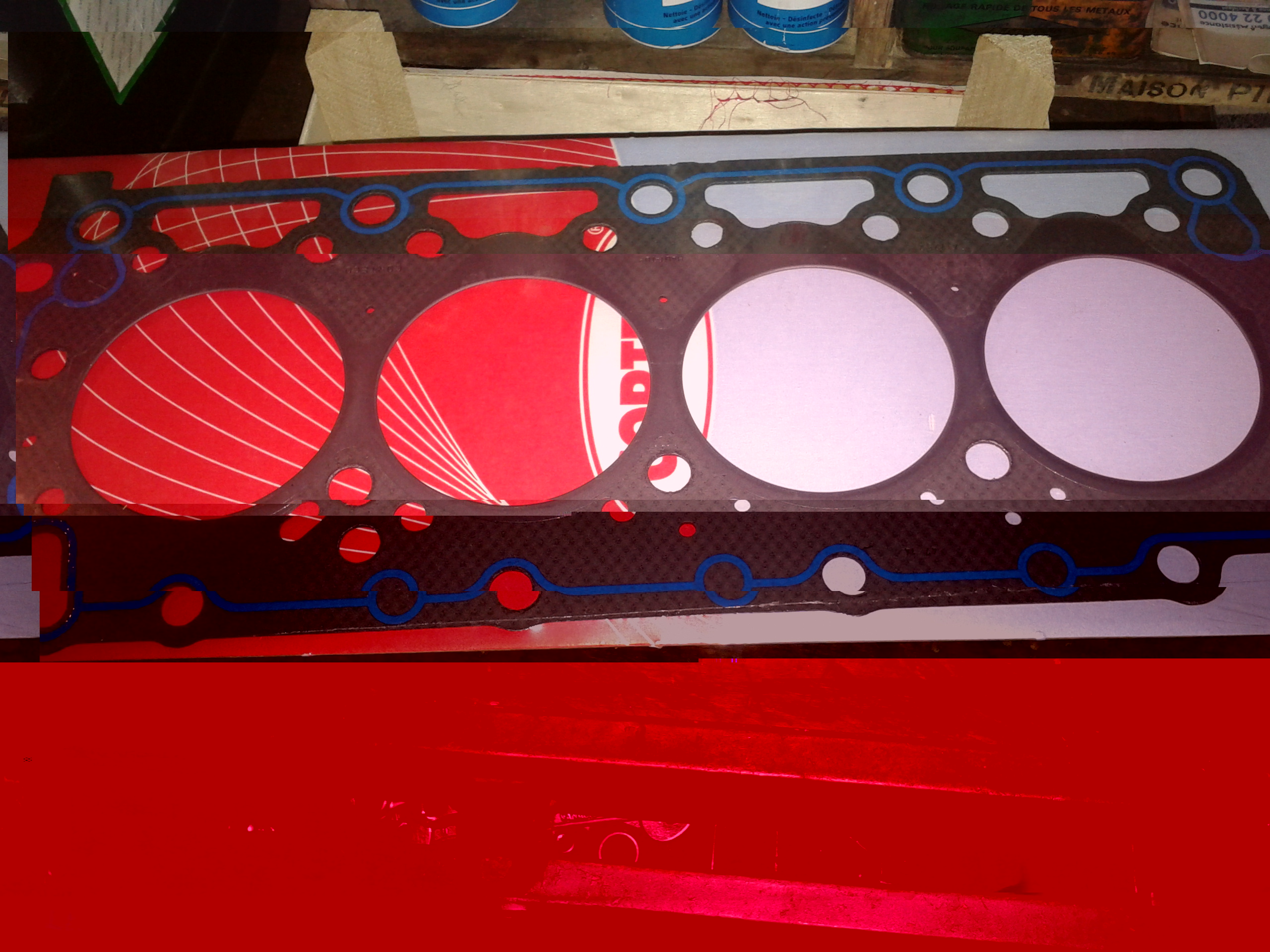

Bonsoir,oh le beau zoint ! :mrgreen:
Mise en place
Puis pose de la culasse,et serrage avant la nuit :wink:

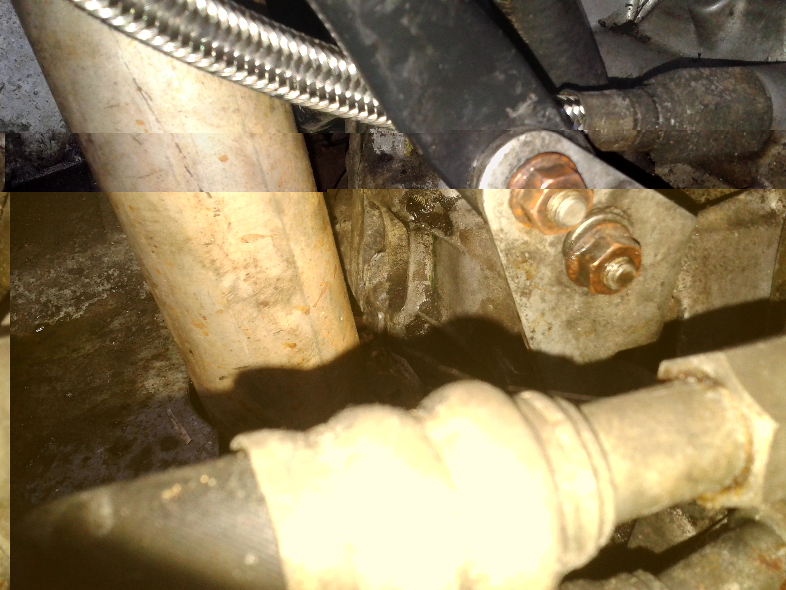

Vu que le turbo et la pipe d'échappement été démonter,j'en ai profité pour nettoyer le "quartier" dessous :wink:
Puis remis le turbo et la pipe en place:
Sans oublier de serrer les deux vis dessous (rigolez pas,ça m'est arrivé sur le 1,mais en refaisant de tête le remontage,je me suis vite aperçu que j'avais omis de le faire ) :mrgreen:

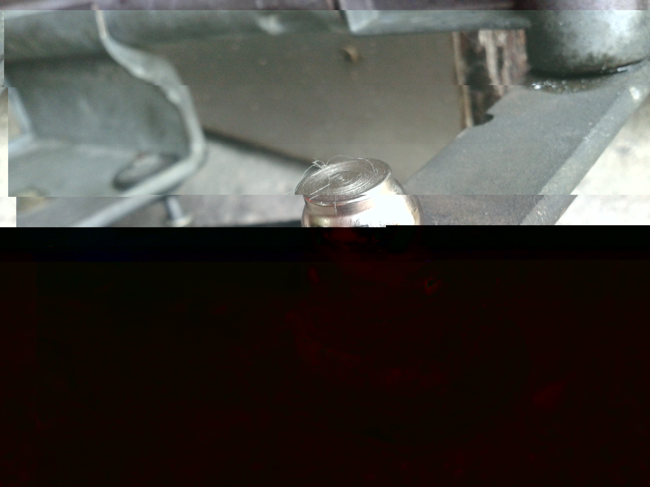

On continue le remontage,je me suis occupé des biellettes du moteur d'essuie glace,en les graissant :wink:
Puis les rotules ,en prenant soin de bien enlever la vieille graisse :wink:

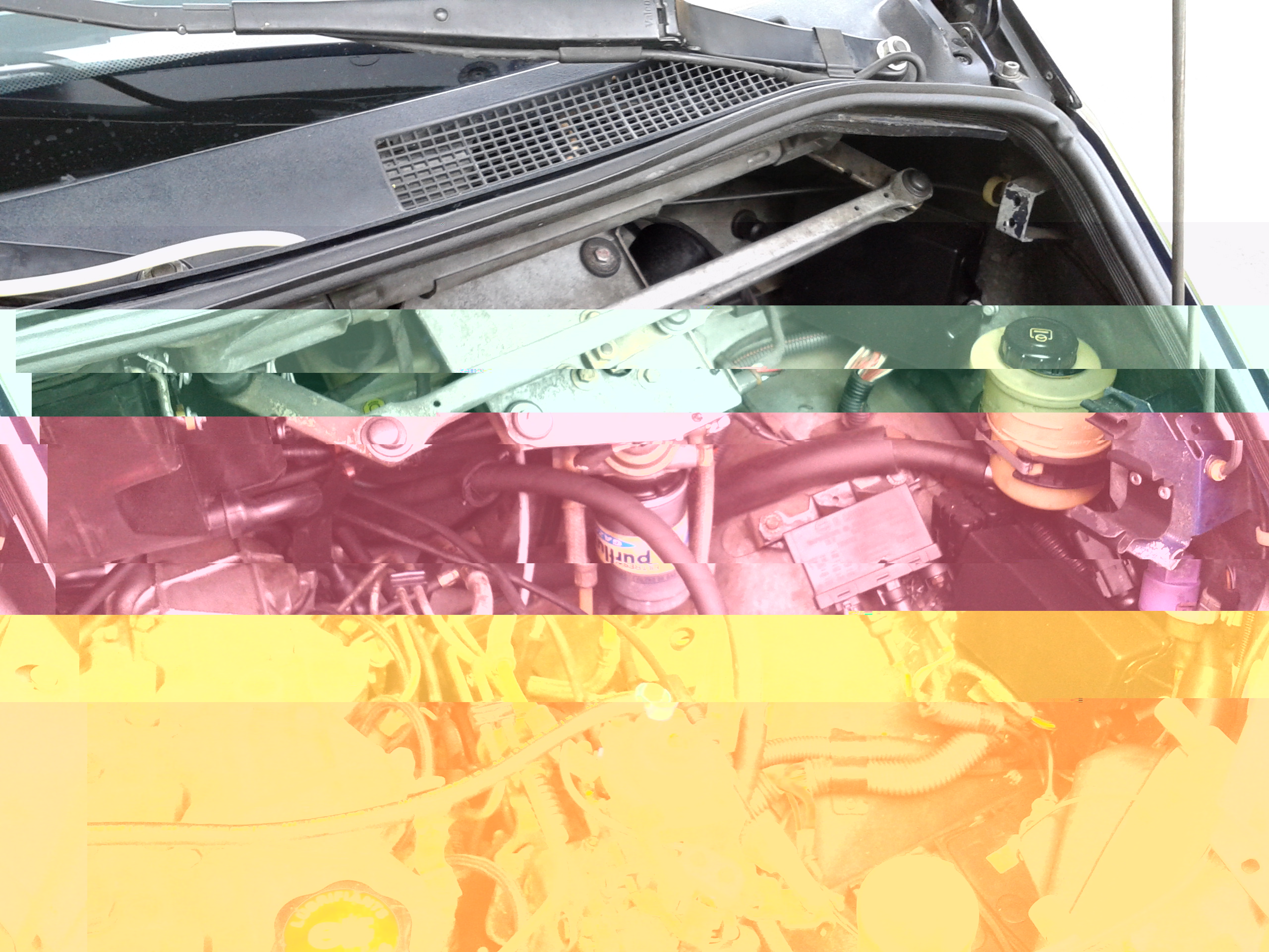

Une fois remonté et avoir révisé les joints d'étanchéité,remis en place les balais et les tuyaux d'injecteurs :
Ensuite remontage des différentes durites d'eau et de suralimentation :

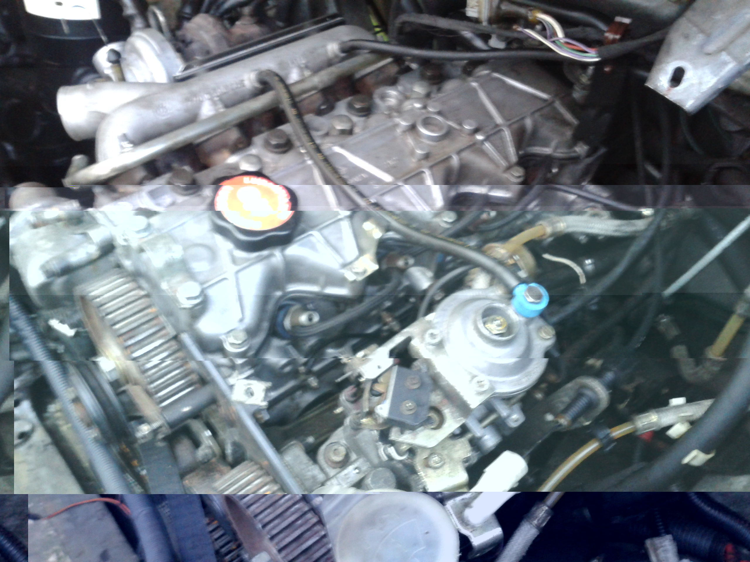

Voila,j'en suis la,après avoir nettoyé un peu :mrgreen:

Pour les axes d’essuies glaces, j'ai démonté complétement celui de mon blanc pour bien les graisser
Pour la courroie de distribution, je la garde quand je fait une intervention obligatoire (exemple si je doit la déposer pour une raison ou une autre, seulement si cela fait peu que je lé changer) sinon je la remet neuve :wink:
Allez tu vas bientôt en voir la fin des travaux :mrgreen:
