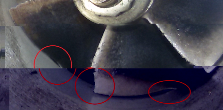

Désolé de te dire ça, mais ton turbo est quand même malade. Vérifie le jeu à l'axe mais j'ai l'impression que la turbine frotte sur les parois.
Re: turbo espace 3 2.2 dci initiale
yves78 a écrit :Bonjour,
Il a mangé ce turbo :!: :roll:
