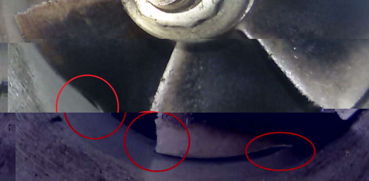

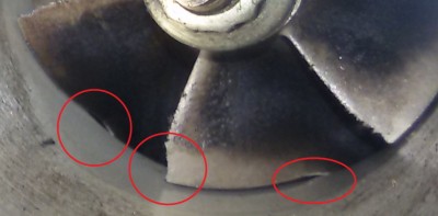

la turbine n a pas specialement de jeux mais elle n est pas belle non les lames semble usées voir abimé qu en pensez vous

harry
- Messages : 2322
Re: turbo espace 3 2.2 dci initiale
Bonsoir.
Pardon, mais les photos sont trop GROSSES
Mon PC a été obligé d'allumer son ventilo
Et puis, ça fait un joli fond d'écran.
Bon, trêve de bavarderie, il faut nettoyer toute l'huile avec du produit asséchant, afin de pouvoir
trouver l'origine de la fuite, mais il est vrai qu'il a mangé et commence à avoir des caries.
Si le turbo fuit, à changer.
Harry. A+

- Messages : 3851
Désolé de te dire ça, mais ton turbo est quand même malade. Vérifie le jeu à l'axe mais j'ai l'impression que la turbine frotte sur les parois.
Il a mangé ce turbo
+1yves78 a écrit :Bonjour,
Il a mangé ce turbo
