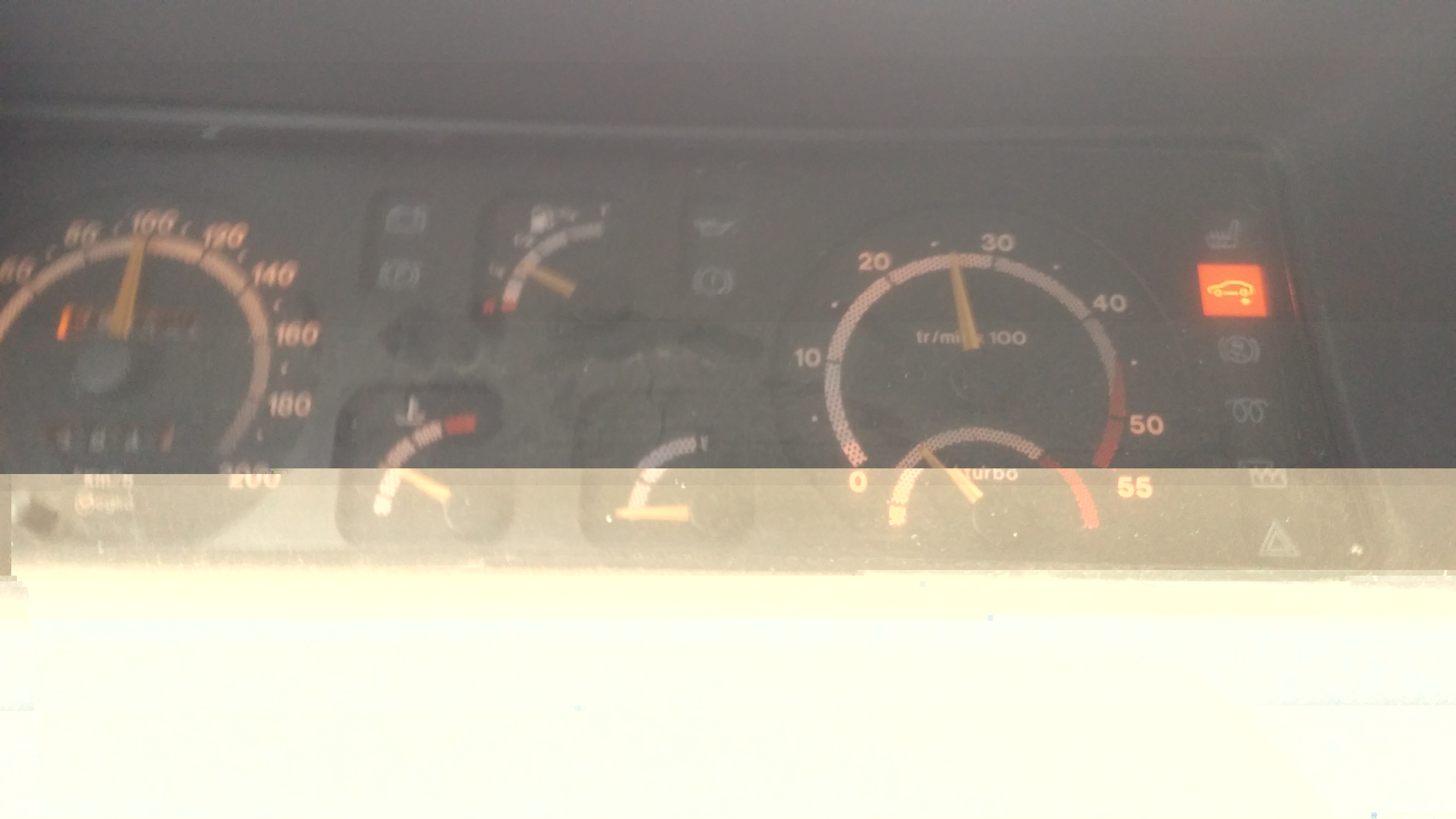

Donc c'est bien mon compte tour qui déconne ou la poulie car je n'ai jamais changé l'alternateur.
Et je ne l'ai pas vu non plus dans la pile de facture que j'ai eu avec.
Voilà en 4 ème à 100km/h :
Et en 5 ème toujours à 100km/h :
Espace II Cyclade de 20/02/95 2.1 td 321 000 MKm333 006 MKm380 000 MKm 03/15 400 000 MKm le 18/03/16 remplacement moteur suite inondation à 238 785 MKm rajout de deux un toits ouvrant manuel et un électrique,compteur avec compte tour,régulateur de vitesse,plafonnier central et anti-brouillards avant. R21 Nevada 04/89 2.1 d 380 000 Km sans direction assistée (dur,dur)!! HS à 487 000 MKm
.... pour aller plus loin dans le diagnostic, mesures ta vitesse avec un GPS
pontiac a écrit :
3000Trs en 5eme c'est plutôt du 130 ( m'enfin sur mon 2.2i )
.... idem sur mon Turbo D, précisément 132
pontiac a écrit :
Soit il est monté sur des roues de skateboard ( cela se verrait forcement )
.... la taille des roues n'influe pas sur le tachymètre du compteur, car l'info est prise sur la boite de vitesse, mais la taille influe bien sur la vitesse GPS
.... d'ailleurs à ce sujet la boite n'est peut-être pas d'origine, une boite "essence" par exemple
