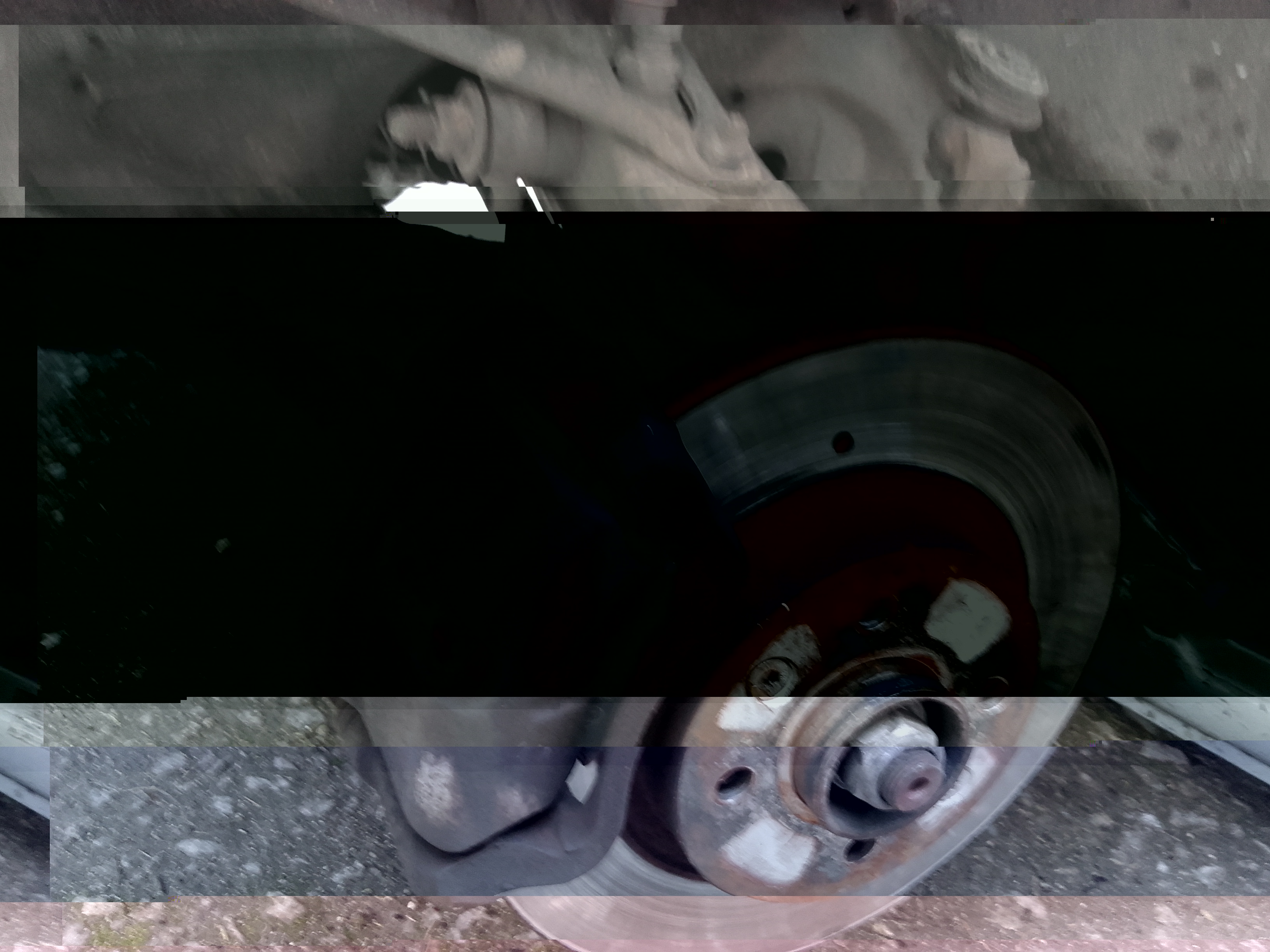

petit check up après le passage de ce fort kilométrage ! :mrgreen: Vérification des freins et dépoussiérage avant et arriére ,des trains,et d'éventuels jeux. :wink:
Verdict : Pas si mal,rien qui presse. :wink:
Vous le croirez ou pas,mais depuis l'achat de mon Espace a 293000 kms,je n'ai jamais fait les freins arrière ni un roulement. :)
Le tambour (idem des 2 cotés)
L'avant (déja changé) :wink:
Les amortisseurs ont déja été fait également il y a un moment,mais rien a dire,ils sont en bon état.(Acheté chez Renault),et a l’arrière fait plus récemment.

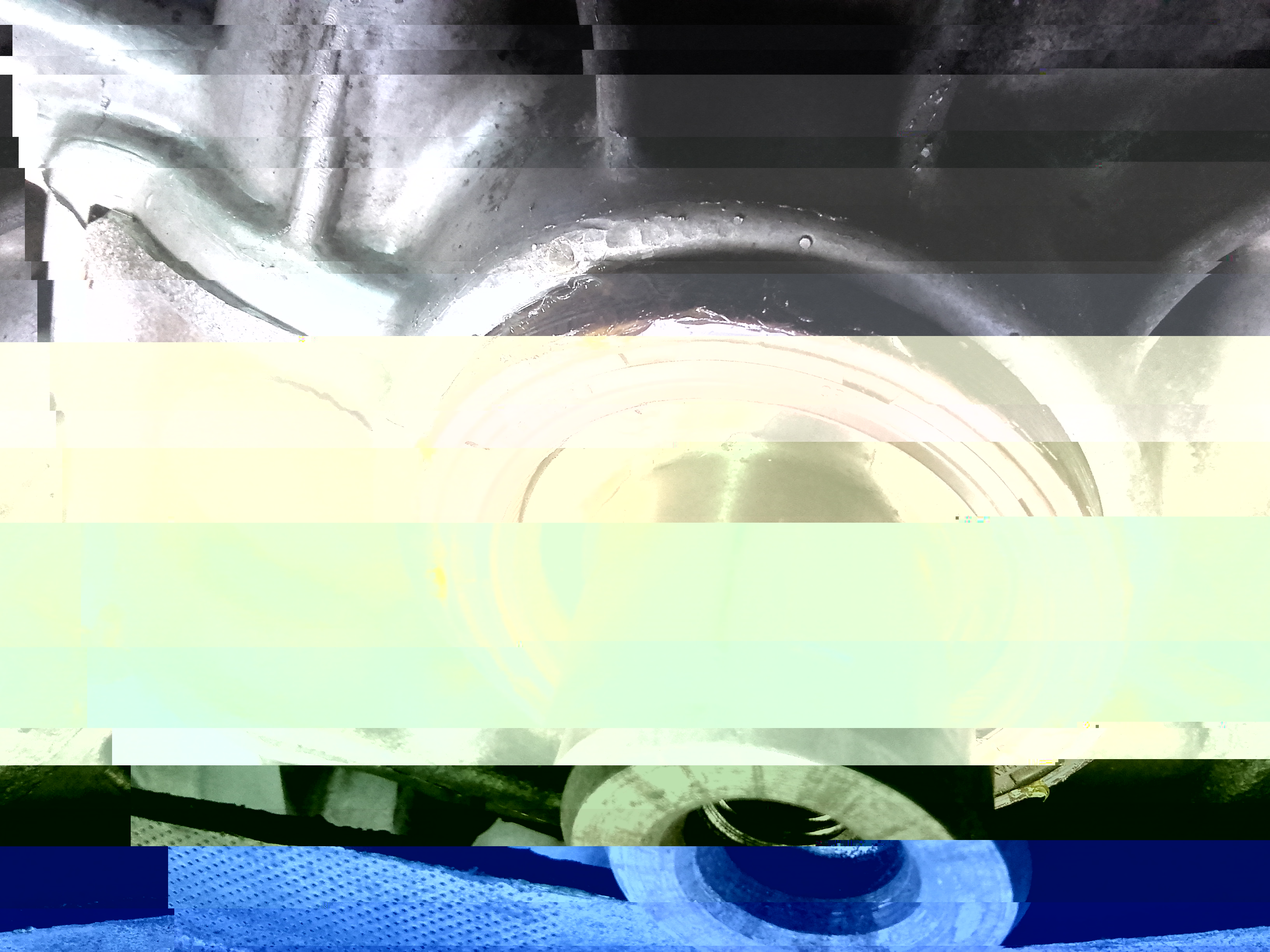

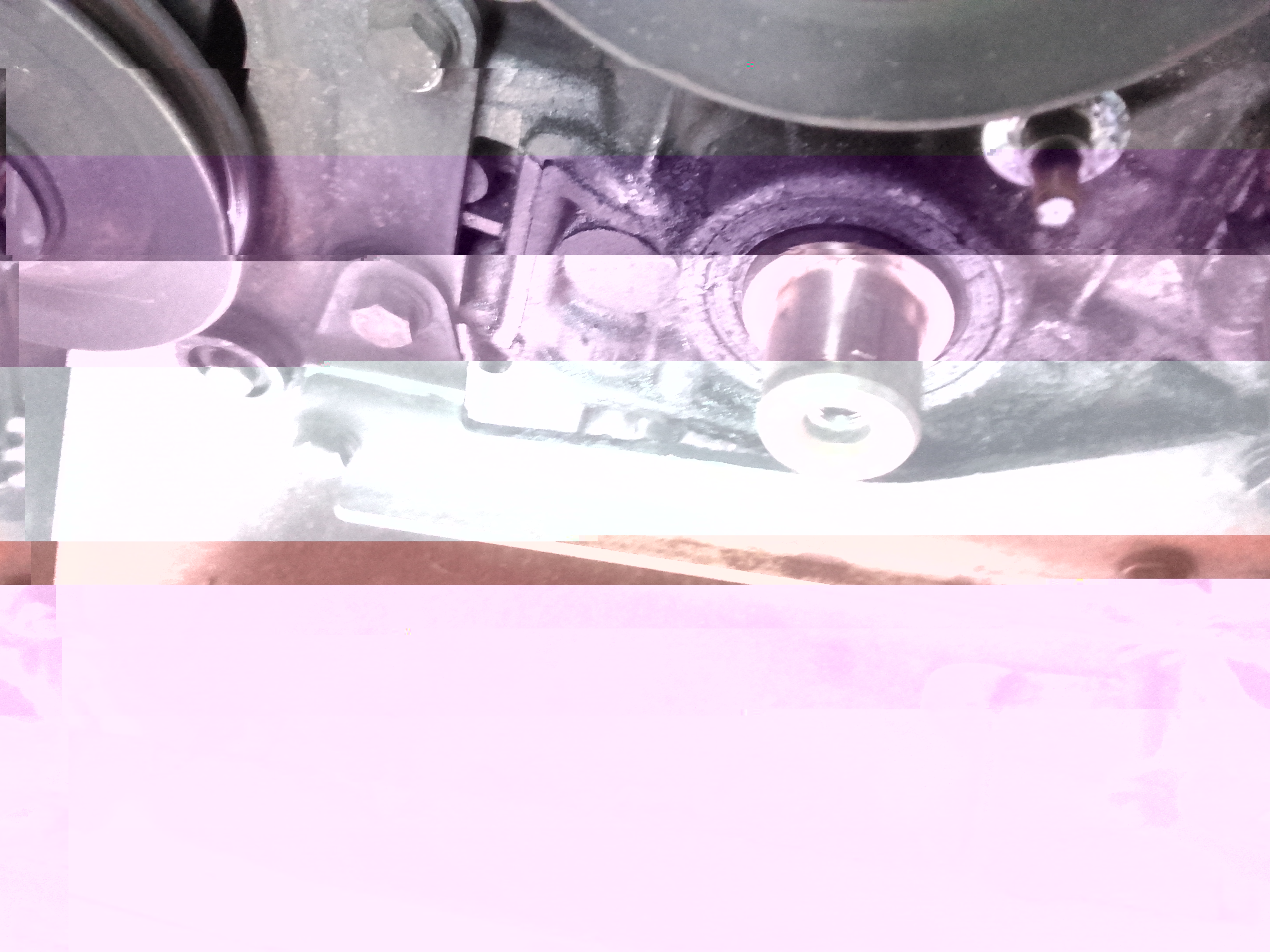

Bonjour,par le passé ayant fait le joint spi moteur coté embrayage,il était GRAND temps que je fasse celui coté distri. :wink:
Une fois le devant débarrassé de ce qui gêne.et aprés démontage de la traverse ,on se trouve la.
La traverse par terre
Puis une fois la poulie damper elevée
Le vieux joint en place
Enlevé
Le nouveau en cours de remontage avec de la graisse sur son pourtour pour une insération plus facile.
Et enfin en place !! :wink:

très bien la graisse, moi j'ai mis un filet d'huile moteur, mais la graisse je vais essayer la prochaine fois
Re: espace 2000.1 td 03/87
p23 a écrit :par le passé ayant fait le joint spi moteur coté embrayage,il était GRAND temps que je fasse celui coté distri. :wink:
.... pourquoi, ça pissait l'huile :?:
p23
Messages : 2827
Message non lu par p23 »
orval56 a écrit :très bien la graisse, moi j'ai mis un filet d'huile moteur, mais la graisse je vais essayer la prochaine fois
Bonjour Vincent,oui la graisse c'est pas mal et cela permets de faire une "barriérre étanche"de plus :wink:
Bonjour TheStone,oui ça perdait pas mal et graisser tout le dessous :evil:
