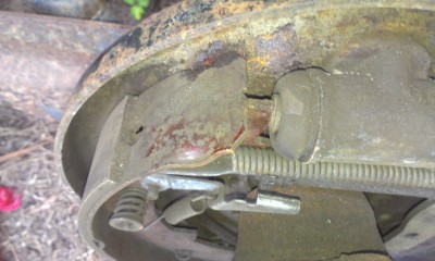

La roue arrière gauche avait du mal à tourner , avec un bruit de garniture qui frotte.
Après démontage de la roue , le tambour était vraiment difficile à tourner .
Après retrait des deux vis de fixation du tambour et après avoir tapé avec un marteau sur le tambour , celui ci tournait librement, et est sorti sans problème
les garnitures sont en bon état
le cylindre de roue ne fuit pas.
Tout se passe comme si les garnitures ne revenaient pas quand je desserre le frein à main.
Comment feriez vous maintenant?
C'est soit le cable de frein à main qui est grippé, comment le savoir? :?:
est ce que ça peut se dégripper?
soit c'est le rattrapage de jeu qui fait des siennes
Soit? :?: :?: :?: :?:
Merci pour vos lumières

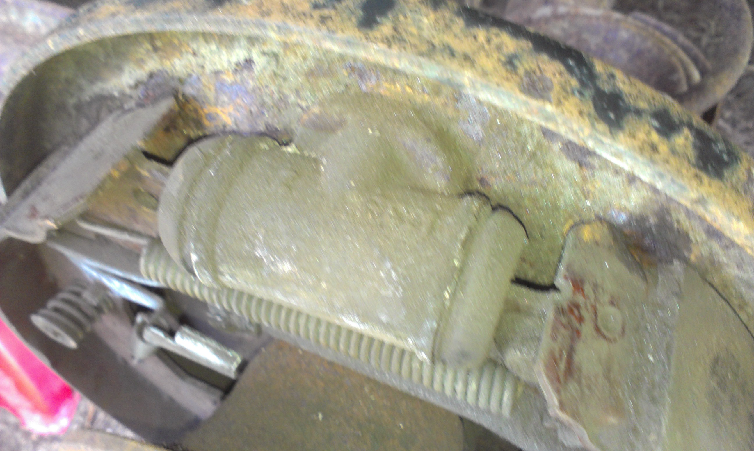

Après nouvel examen , je pense que c'est le cylindre de roue qui est grippé.
Au repos , le piston est sorti vers l'avant , et rentré vers l'arrière.
reste maintenant à savoir si je change juste le cylindre à 33 euro chez oscaro

Tu n'avais pas tord , j'ai opté pour le cylindre de roue, le camion ne fait pas 5000km par an et presque jamais chargé donc un cylindre de roue devait aller.
Et puis l'élément déterminant a été un problème de délais, Norauto annonçait 48h de plus qu'oscaro. En fait la commande d'oscaro est arrivée après la date prévue par norauto
Après l'avoir changé et réglé le frein à main je trouve que la roue droite ne tourne pas librement , le cylindre de roue droite qui n'était pas grippé il y a un mois et demi pour le CT l'est sans doute maintenant, après avoir changé le cylindre de roue gauche , je suis bon pour le droit.
