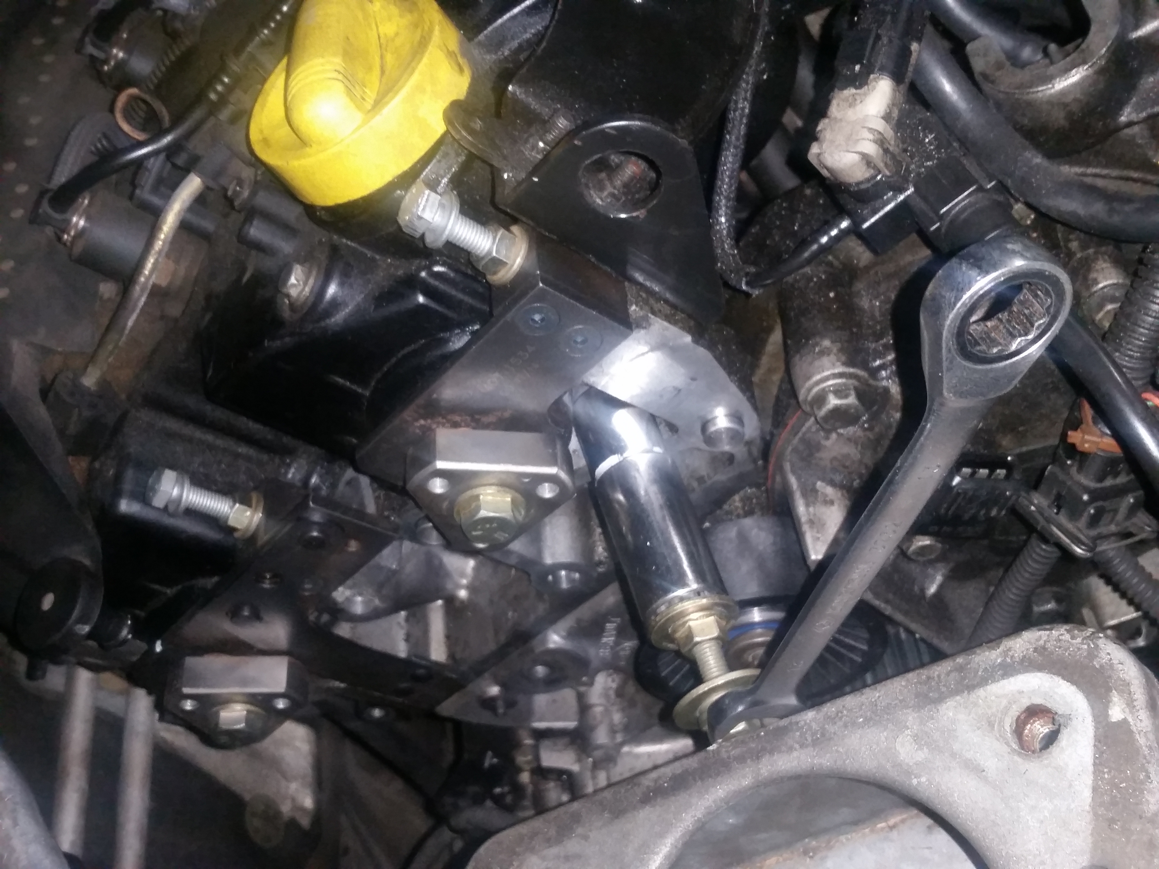

Salut .
Même si j'ai un pont ( Colibri mobile ) , je l'ai fait sur les chandelles , histoire de pouvoir bouger le moteur avec le cric hydraulique .
Pour info , y'a un trou dans la chapelle de l'amortisseur ( sous le support hydrauélastique )pour sortir la vis du tendeur , suffit de jouer du cric pour tomber en face :

Sont pourtant tous les 2 de 2002 , le fait que le mien soit en 130 cv ne devrait rien changer à l'affaire . Pas vérifié sur The Race ( 2001 ) s'il y en a un .

J'ai pris de l'extérieur je n'ai pas démonté le tampon hydro-élastique. il n'y a qu'un seul trou, une boutonnière en position verticale mais trop vers l'arrière et pas assez grand pour passer la vis au travers.

En regardant ta photo de plus près, le trou n'est pas d'origine. Ce n'est pas un poinçonnage mais un perçage il a été fait exprès pour sortir la vis. C'est toi qui à fait tous les changements de distrib ?
