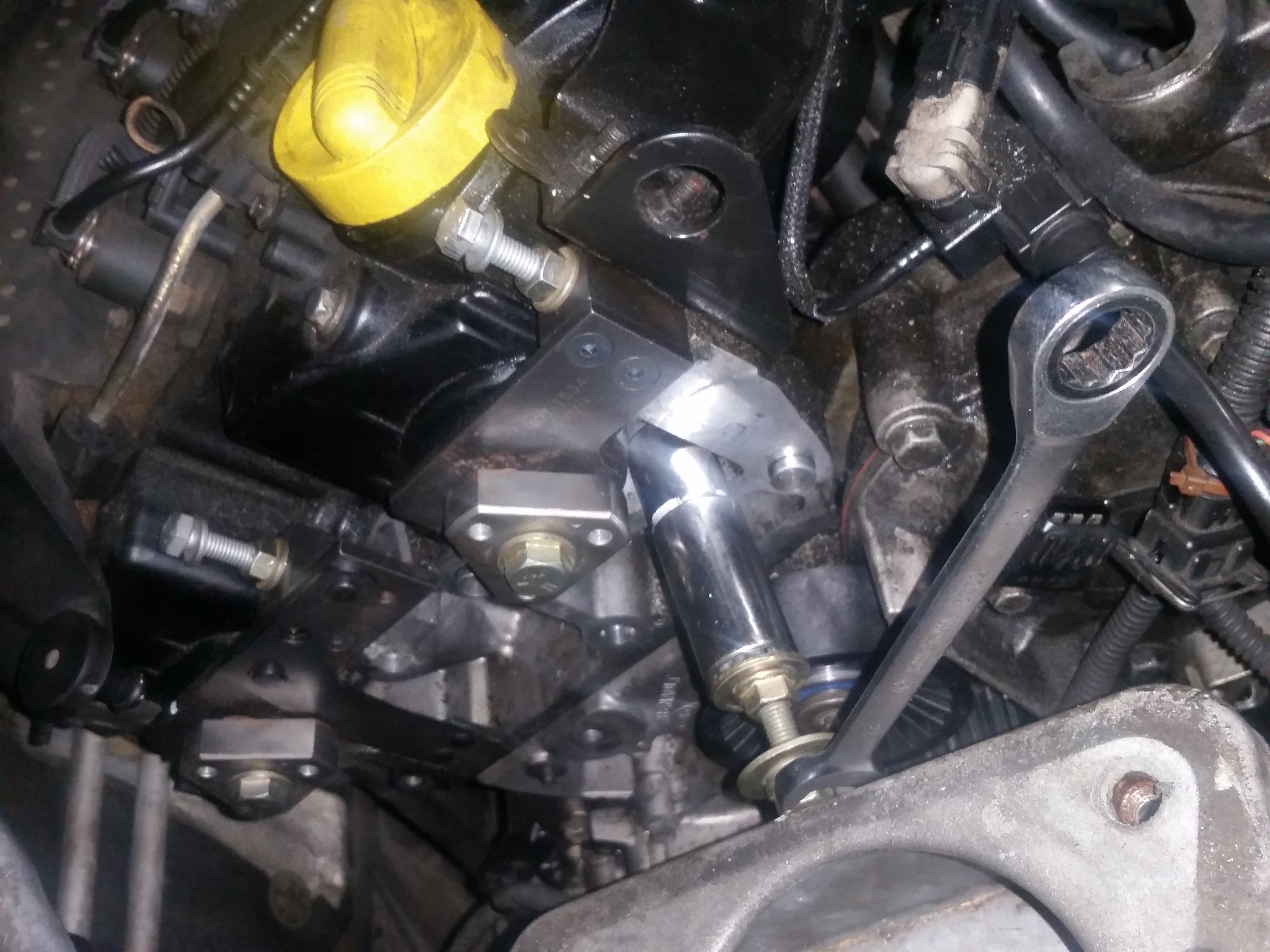

je voulais vous apporter une petite astuce pour démonter la vis du galet enrouleur.
L' inscription PMH côté poulie damper est à la verticale bas du moteur. Dans le véhicule il est donc légèrement vers l'avant bas poulie et non a la verticale véhicule. Le moteur est incliné vers l'arrière.
La pige s'insère dans un usinage sur le vilebrequin. Il ne peut pas bouger dans un sens ou l'autre.
1 - Pige de calage
2 - Usinage sur le vilebrequin.
1 - Pige de calage

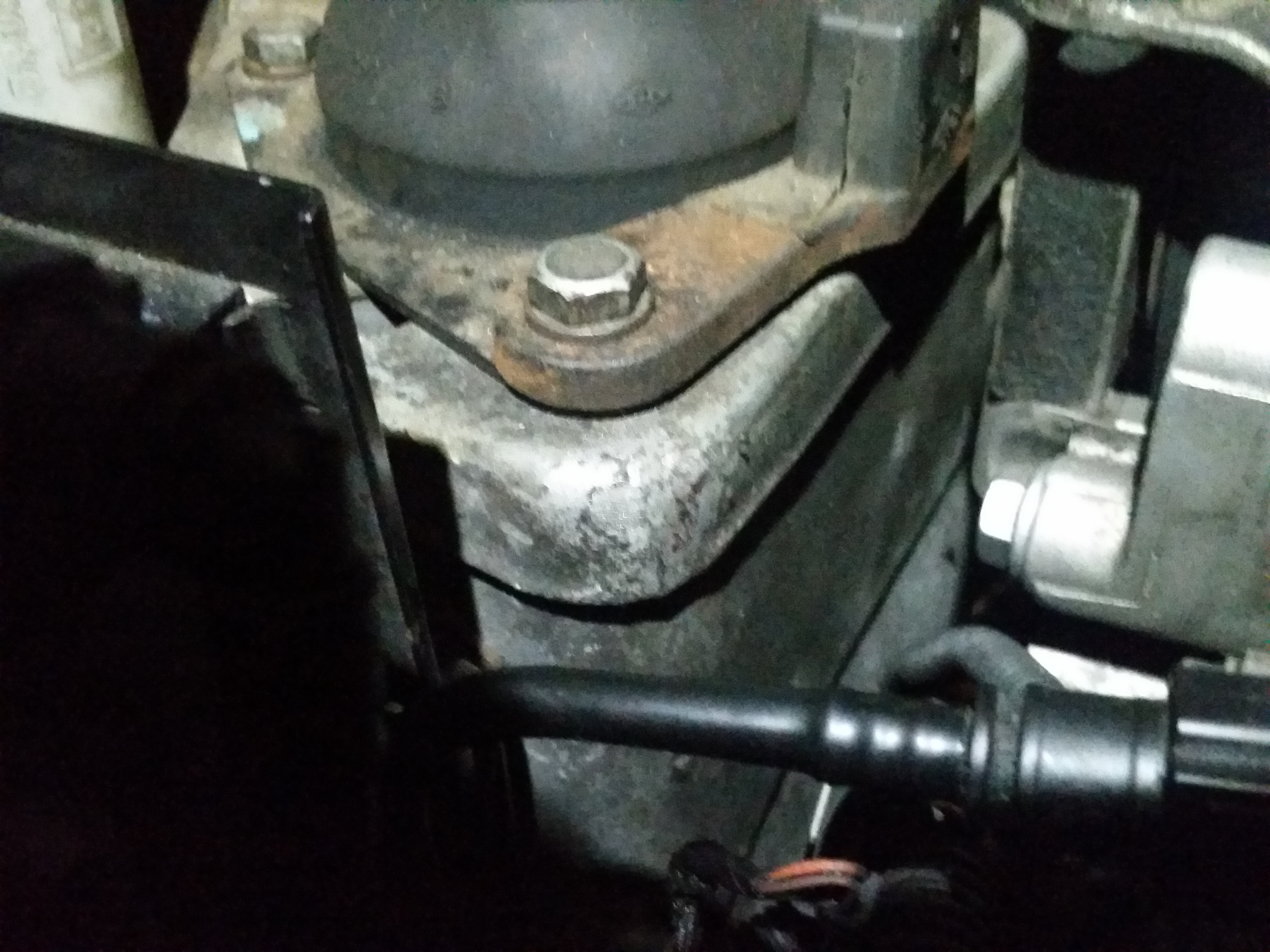

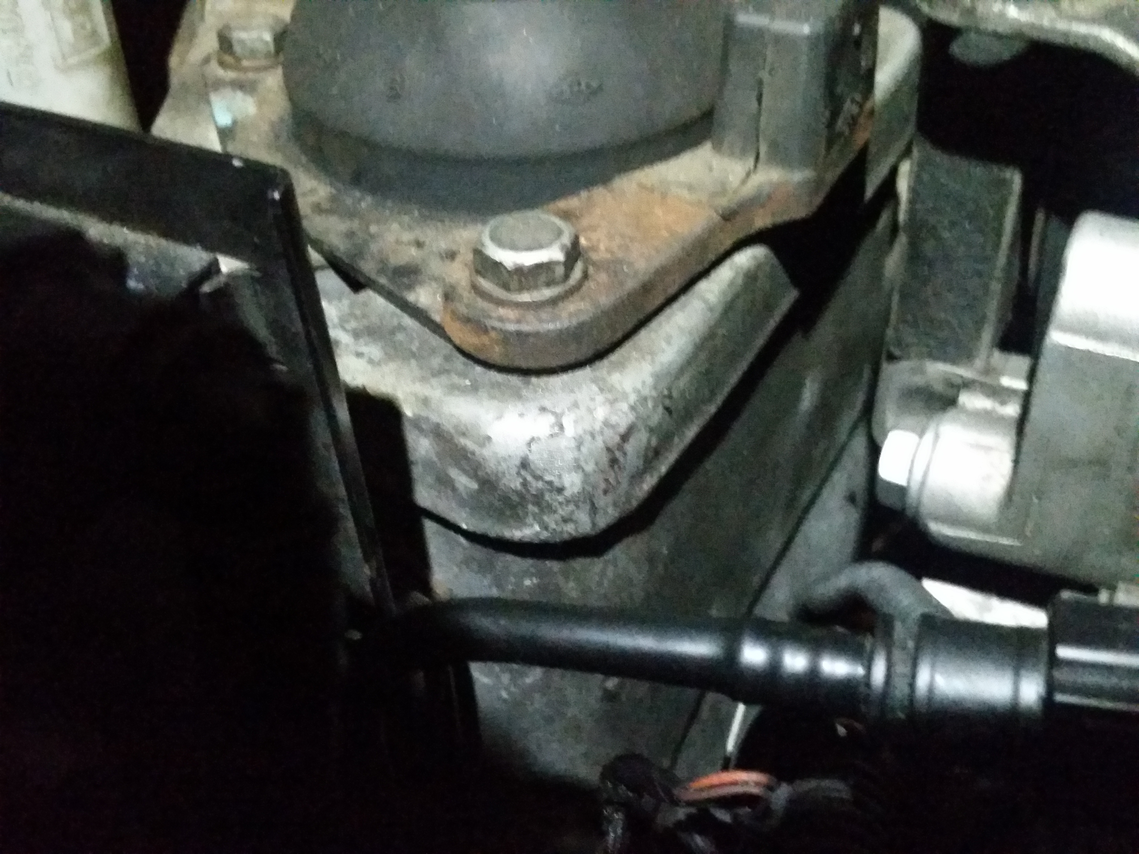

Salut .
Même si j'ai un pont ( Colibri mobile ) , je l'ai fait sur les chandelles , histoire de pouvoir bouger le moteur avec le cric hydraulique .
Pour info , y'a un trou dans la chapelle de l'amortisseur ( sous le support hydrauélastique )pour sortir la vis du tendeur , suffit de jouer du cric pour tomber en face :
- Messages : 3844
Re: Tuto distribution g9t
Je n'ai pas ce trou dans la chapelle et ce n'est pas faute d'avoir regarder.

Salut .
Sont pourtant tous les 2 de 2002 , le fait que le mien soit en 130 cv ne devrait rien changer à l'affaire . Pas vérifié sur The Race ( 2001 ) s'il y en a un .
- Messages : 3844
J'ai pris de l'extérieur je n'ai pas démonté le tampon hydro-élastique. il n'y a qu'un seul trou, une boutonnière en position verticale mais trop vers l'arrière et pas assez grand pour passer la vis au travers.
- Messages : 3844
En regardant ta photo de plus près, le trou n'est pas d'origine. Ce n'est pas un poinçonnage mais un perçage il a été fait exprès pour sortir la vis. C'est toi qui à fait tous les changements de distrib ?
