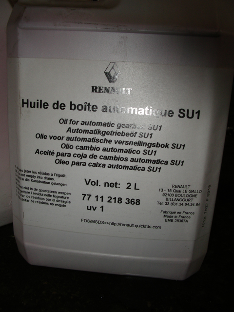

Re: Tutorial Vidange SU-1 ?
voici avec la ref quand j'ai fait la mienne, 54€ en 2012 les quatre litres, vendu en bidon de 2l.

Huile commandée !
Demain, en rentrant d'ARRAS, je vais aller chercher l'entonnoir à rallonge qui va bien et le verre doseur (le mien est devenu illisible, à force !)
et yaurapuka !!! :wink: :wink:

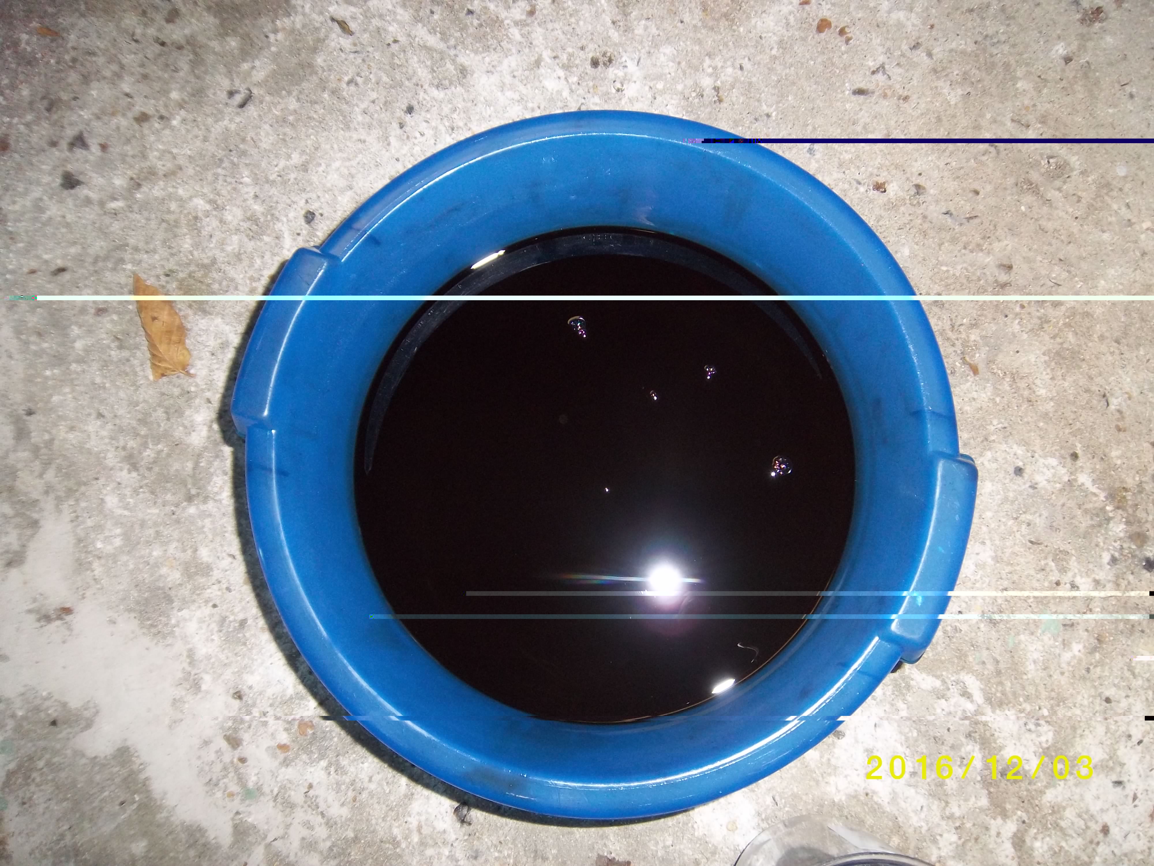

Bon, c'est parti pour la vidange !
Avec des photos au retour ! :wink:
Messages : 20053
:twisted: :twisted: :twisted: :twisted: :twisted: :twisted: :twisted: :twisted:
Comment flinguer une boite Automatique !!!
BONNET D'ANE pour le garage qui a fait la vidange de boite !!!!!
J'en ai sorti.............. 2.5 L !!!!!!, là où Chris86, flo2, et les autres en sortent entre 3.2 et 3.7 lllll
Et la boite ne fuit pas, aucune trace de fuite en dessous !!
Et je m'étonnais d'avoir des à-coups au démarrage, moteur chaud !! :twisted: :twisted: :evil: :evil: :evil:
Heureusement, pas d'odeur de cramé, pas de dépôt sur le bouchon !
Bon, plus qu'à faire une cote mal taillée pour le remplissage, et je remplis à 3.5L, et je fais le niveau !

Boujour EAime,
2.5L a chaud ?

Salut Eric,
tu avait mesuré le niveau à 75°avant de vidanger?

Bonjour Philip,
Oui !!!
A chaud, après un retour de boulot (60 km) !!! :shock: :shock:
Bref, il y a un garage qui va prendre un scud dans les heures à venir !
J'ai remis..... 3.6L, pour être au niveau, à chaud (75°) !
Là, je sors de table, et je vais aller faire un essai sur route.
De toutes façons, je recommence la semaine prochaine ! 8)
