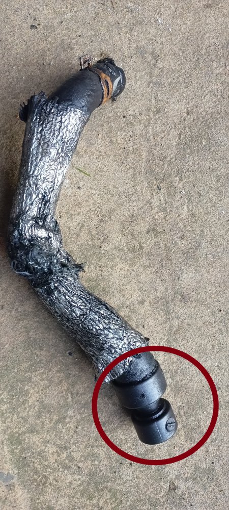

Je déterre ce sujet car j'ai eu une mésaventure aujourd'hui sur la route du retour des vacances. Après avoir parcouru 400 km de routes nationales, alerte surchauffe moteur, température dans le rouge. Je me gare et je vois une généreuse fuite de liquide refroidissement sous la voiture derrière la roue avant droite.
Panne immobilisante, j'ai laissé la voiture à 60 km de chez moi.
Quelqu'un a t il déja eu une experience similaire ?

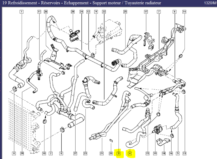

Y a t il un schéma du circuit de refroidissement disponible quelque part ?
Il s'agit d'un 2.0 dci 150 cv boite auto de 2010.
Merci pour votre aide.

Je suis allé jetter un œil sous de la voiture. Il m'a semblé repéré une durite rompue a l'arrière du moteur, entre le moteur et la caisse.
Cette durite est recouverte d'une protection thermique.
L'accessibilité est catastrophique donc j'ai du mal a diagnostiqué correctement le problème.
Par en haut je n'accède a rien...
Rassurez moi, il faut tout même pas tomber le moteur pour changer les durites de refroidissement ?... :?
Espace 4 2.0 dci 150 bva - 25 TH - 2010 270 000 kms

Voir durites qui alimentent le bloc chauffage sous le veh , sous passager AV . Une piste :idea:

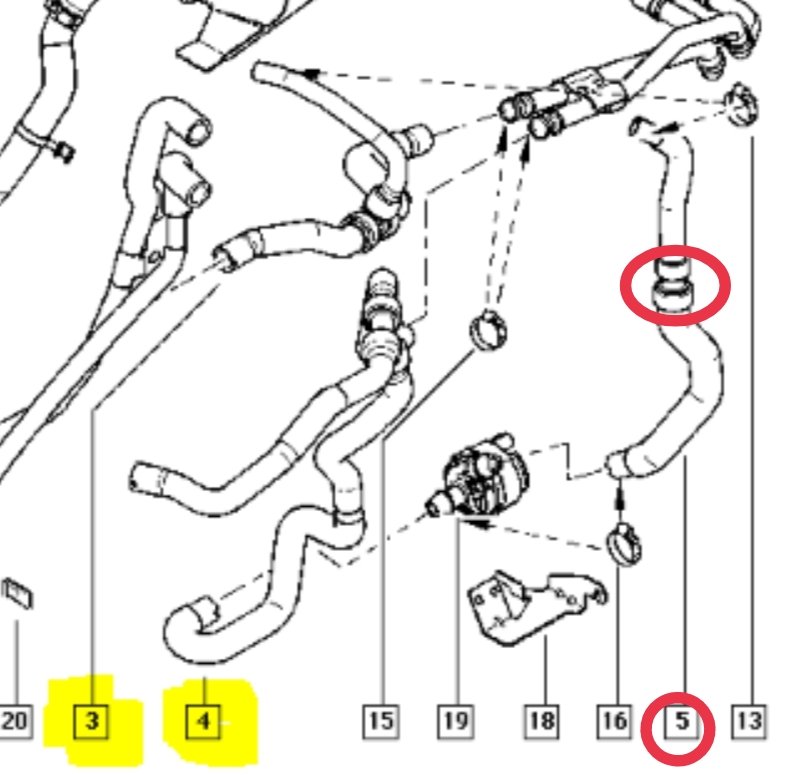

il y a un peu de démontage à faire, une des durites s'était coupée en deux sur le mien, un peu galère à faire, surtout couché sous le véhicule.
il y a des durites avec un papier d'alu autour, c'était une de celles ci qui avait lâché, en cause, deux matières différentes, c'est là que ça craque.
et il y a une procédure à suivre pour la purge du circuit, il faut débrancher le système de réchauffage ( comme 4 têtes de bougies de préchauffage) situé sous le radiateur de refroidissement.

gege08 a écrit : 02 janv. 2025, 20:29 il y a un peu de démontage à faire, une des durites s'était coupée en deux sur le mien, un peu galère à faire, surtout couché sous le véhicule.
Tu as fait la réparation toi même ?
Est ce qu'il y a de la documentation quelque part ? Des schémas ou des tutos ?
As tu remplacer la pièce ? Si oui, aurais tu une référence ?
Merci beaucoup

oui, j'ai remplacé la pièce, j'ai monté la voiture sur rampes et me suis couché en dessous.
je ne sais plus si c'était la pièce 3 (entrée de radiateur de chauffage) ou 4 (sortie de radiateur de chauffage) sur le schéma, c'était un T, coupure totale dans la matière de celui ci, j'avais préparé et soudé un T en cuivre au cas où je n'aurais pas trouvé la pièce mais celle ci était dispo.
il n'y a pas beaucoup de place, mais en déboitant la pièce 19, tu arrives à passer la main (par le dessous) et à démonter (le plus chiant, déboiter la durite en haut et le collier vu le peu de place) et remonter.

gege08 a écrit : 03 janv. 2025, 10:21 oui, j'ai remplacé la pièce, j'ai monté la voiture sur rampes et me suis couché en dessous.
ça se fait au feeling, pas besoin de tuto, sauf pour la purge.
compte entre 1 à 2h grand maximum, le temps de voir comment démonter, accéder.....

J'ai levé le mastodonte et passé dessous.
J'ai trouvé la durite 5 débranchée au niveau de la prise en plastique !

Comment fonctionne ce type de raccordement ?? Est il cassé ou est simplement débranché ?...
Département : 24 Dordogne
Messages : 9088
Re: Besoin d'aide sur circuit de refroidissement
ce n'est pas sensé ètre démontable, c'est normalement soudé en usine.
gege08
Messages : 2690
Message non lu par gege08 »
c'est cassé, pas déboité, merci renault pour les bi matière, ça ne tient pas

A quoi il sert ce truc au milieu de la durite ??
Parce que ça pourrait être une durite d'un seul tenant... Il y a des fournisseurs de durites sur mesures.
Ils sont capables de donner la forme qui va bien.
Ou alors mettre un manchon en cuivre pour relier les deux morceaux ?...
Messages : 9088
je mettrai effectivement un manchon et 2 colliers

grostoto a écrit : 03 janv. 2025, 19:38 je mettrai effectivement un manchon et 2 colliers
Par contre j'ai l'impression qu'il y a deux diamètres différents...
La pièce d'origine n'est plus disponible chez Renault :lol:
