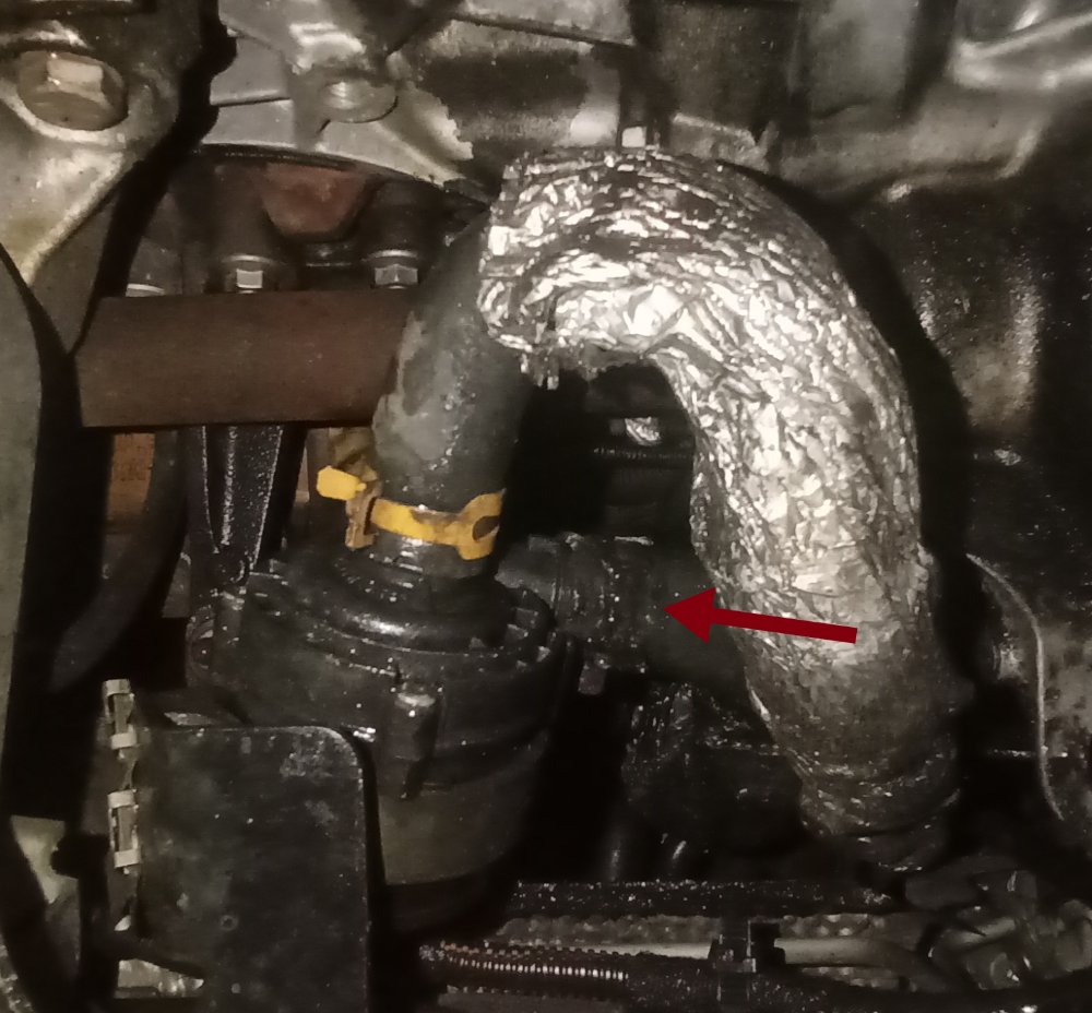

J'ai depuis un moment une baisse du liquide de refroidissement dans le vase ; pas grand chose avant que je ne commence à toucher.
Au bout de trois mois de recherche et l'ajout de quelques colliers de serrage, je trouve enfin la fuite. Il s'agit d'une fuite au niveau du boitier de thermostat qui est trés difficile d'accés.
Je suis preneur de tout vos conseils sachant que je souhaite remplacer le boitier thermostatique et par la même occasion la pompe à eau en preventif.
Par ou vider le ldr sans trop de liquide partout et surtout comment faire la purge du ldr correctement.
Il s'agit d'un 2.0 dci 150 cv en boite auto de 2010 avec 200000 km

Merci pour le lien mais il ne m'apporte pas les réponses voulues.
Beaucoup ont fait remplacer le boitier de thermostat mais personne n'explique par ex. le démontage ou la purge.
j'ai trouvé un purgeur sur le thermostat et un sur radiateur mais y en a t il d'autres?
je veux le faire moi même mais je voudrais éviter les bétises et d'ailleurs il ne faut pas me parler des garages renault (vehicule immobilisé 45 jours pour un petit choc et j'y suis retourné 3 fois pour des malfaçons); le thermostat est caché sous des cables et durites entre la baterie et le moteur et la fuite s'écoule sur la boite.
je cherche donc à savoir comment vidanger le ldr et démonter sans mettre de liquide partout.
Après il reste la pompe à eau et je veux juste profiter de la vidange du ldr pour la changer, sachant qu'elle ne fuie pas

finalement j'ai remplacé cette sal****** de boitier de thermostat; je remercie les 2 personnes qui m'ont répondues.
Je vais quand même donner quelques infos:
d'abord le prix (plus que correct ) du thermostat de marque gates TH40589G1 au prix de 27e comprenant joint, sonde et calorstat.
30e de liquide de refroidissement et 10e de collier pour remplacer ces sal****** de colliers à pincer.
5h de boulot avec 45mn à attendre que le ventilo se déclanche.
le thermostat est franchement bien caché et la purge dessus et quasi inaccessible, d'ailleurs j'ai fait tombé le bouchon de purge que j'ai recupéré bien sur et au moins le liquide a bien coulé. Et de ce fait beaucoup de nettoyage.
Pour ce qui est de vider le circuit j'ai demonté la durite qui va sur ce qui me semble etre le refroidisseur d'huile car inaccessible sur le radiateur(encore un collier à pincer mal orienté.
(pour ceux qui veulent se lancer dans ce remplacement il vaut mieux investir dans une pince pour ces colliers)
Je pensais trouver une fissure ou une deformation du boitier car la fuite augmentait quand je le resserrait, mais rien;
juste le joint très aplati.
-sur ce bonne année-

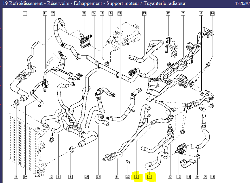

Je déterre ce sujet car j'ai eu une mésaventure aujourd'hui sur la route du retour des vacances. Après avoir parcouru 400 km de routes nationales, alerte surchauffe moteur, température dans le rouge. Je me gare et je vois une généreuse fuite de liquide refroidissement sous la voiture derrière la roue avant droite.
Panne immobilisante, j'ai laissé la voiture à 60 km de chez moi.
Quelqu'un a t il déja eu une experience similaire ?
Y a t il un schéma du circuit de refroidissement disponible quelque part ?
Il s'agit d'un 2.0 dci 150 cv boite auto de 2010.
Merci pour votre aide.

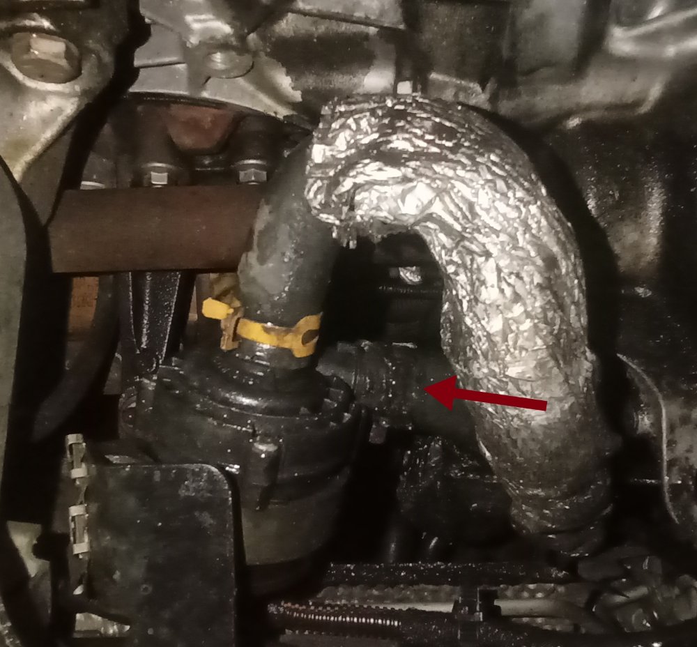

Re: Besoin d'aide sur circuit de refroidissement
Je suis allé jetter un œil sous de la voiture. Il m'a semblé repéré une durite rompue a l'arrière du moteur, entre le moteur et la caisse.
Cette durite est recouverte d'une protection thermique.
L'accessibilité est catastrophique donc j'ai du mal a diagnostiqué correctement le problème.
Par en haut je n'accède a rien...
Rassurez moi, il faut tout même pas tomber le moteur pour changer les durites de refroidissement ?...
Voir durites qui alimentent le bloc chauffage sous le veh , sous passager AV . Une piste
il y a un peu de démontage à faire, une des durites s'était coupée en deux sur le mien, un peu galère à faire, surtout couché sous le véhicule.
il y a des durites avec un papier d'alu autour, c'était une de celles ci qui avait lâché, en cause, deux matières différentes, c'est là que ça craque.
et il y a une procédure à suivre pour la purge du circuit, il faut débrancher le système de réchauffage ( comme 4 têtes de bougies de préchauffage) situé sous le radiateur de refroidissement.
Tu as fait la réparation toi même ?gege08 a écrit : 02 janv. 2025, 20:29 il y a un peu de démontage à faire, une des durites s'était coupée en deux sur le mien, un peu galère à faire, surtout couché sous le véhicule.
Est ce qu'il y a de la documentation quelque part ? Des schémas ou des tutos ?
As tu remplacer la pièce ? Si oui, aurais tu une référence ?
Merci beaucoup

- Messages : 2690
oui, j'ai remplacé la pièce, j'ai monté la voiture sur rampes et me suis couché en dessous.
je ne sais plus si c'était la pièce 3 (entrée de radiateur de chauffage) ou 4 (sortie de radiateur de chauffage) sur le schéma, c'était un T, coupure totale dans la matière de celui ci, j'avais préparé et soudé un T en cuivre au cas où je n'aurais pas trouvé la pièce mais celle ci était dispo. il n'y a pas beaucoup de place, mais en déboitant la pièce 19, tu arrives à passer la main (par le dessous) et à démonter (le plus chiant, déboiter la durite en haut et le collier vu le peu de place) et remonter.
ça se fait au feeling, pas besoin de tuto, sauf pour la purge.
compte entre 1 à 2h grand maximum, le temps de voir comment démonter, accéder.....

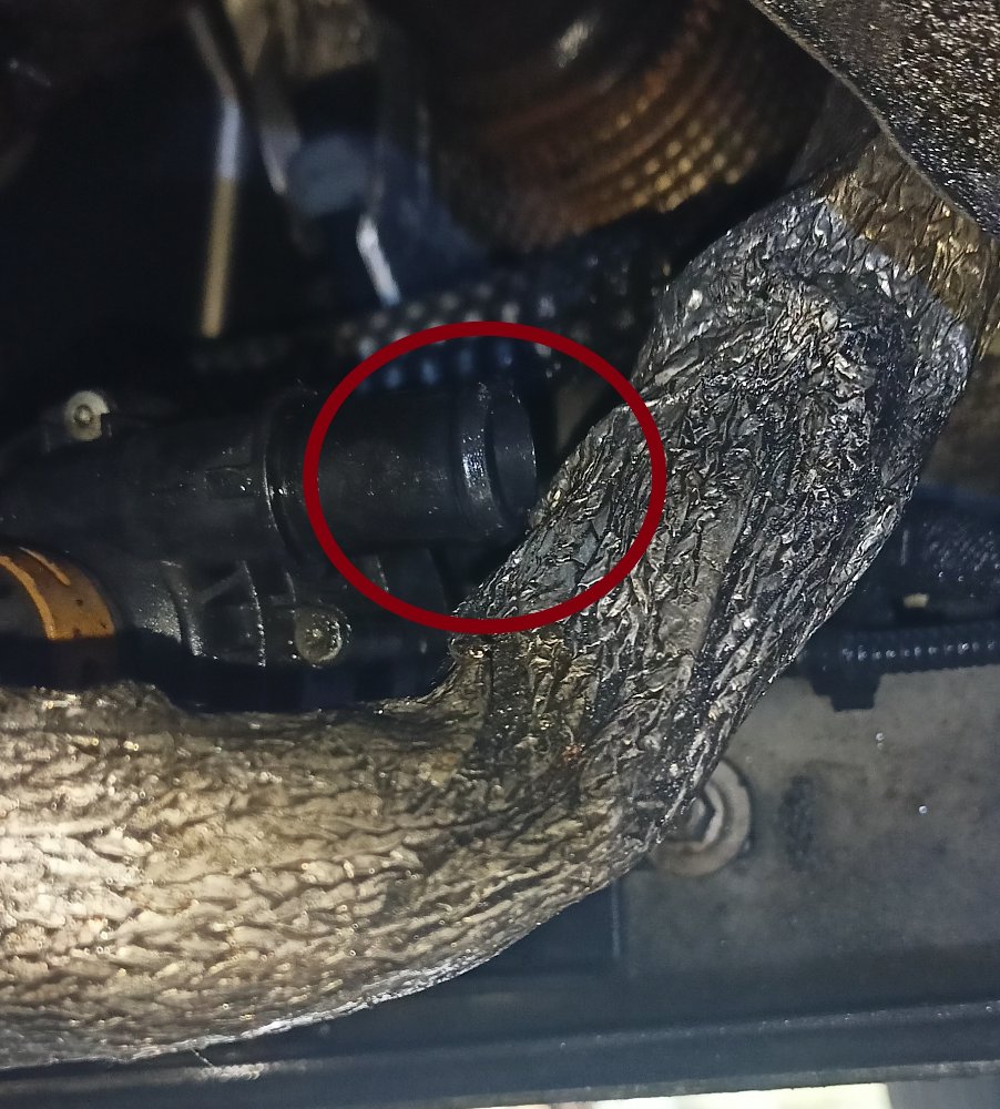

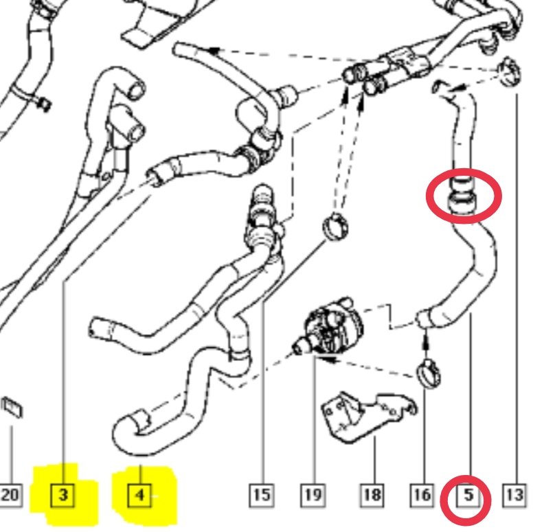

Ok merci beaucoup !gege08 a écrit : 03 janv. 2025, 10:21 oui, j'ai remplacé la pièce, j'ai monté la voiture sur rampes et me suis couché en dessous.
J'en sais d'avantage maintenant.
J'ai levé le mastodonte et passé dessous.
J'ai trouvé la durite 5 débranchée au niveau de la prise en plastique !
Comment fonctionne ce type de raccordement ?? Est il cassé ou est simplement débranché ?...

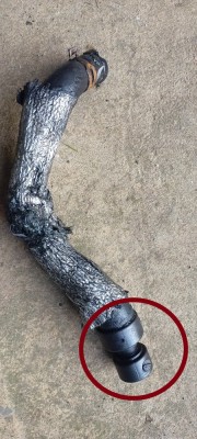

- Messages : 9088
ce n'est pas sensé ètre démontable, c'est normalement soudé en usine.
- Messages : 2690
c'est cassé, pas déboité, merci renault pour les bi matière, ça ne tient pas
A quoi il sert ce truc au milieu de la durite ??
Parce que ça pourrait être une durite d'un seul tenant... Il y a des fournisseurs de durites sur mesures.
Ils sont capables de donner la forme qui va bien.
Ou alors mettre un manchon en cuivre pour relier les deux morceaux ?...

- Messages : 9088
je mettrai effectivement un manchon et 2 colliers
Par contre j'ai l'impression qu'il y a deux diamètres différents...
La pièce d'origine n'est plus disponible chez Renault
