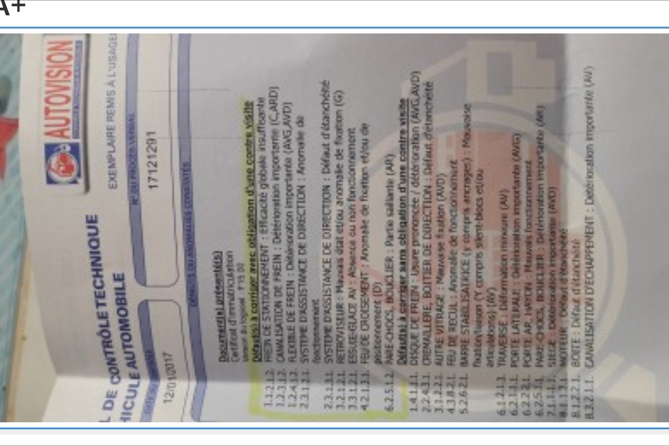

Thierry m'a passé le 1 au CT...
Ya du taf ! Ouf, j'ai une paire de disques ( c'est les memes que sur le 2 )
Un copain plombier peut me refaire des canalisations en cuivre pour les freins
En fait, il n'y a rien d'insurmontable ni de tres cher; juste beaucoup de MO...
Il me reste a trouver un local pour pouvoir desosser et restaurer cette voiture...
Le probleme par ici, c'est qu'il ne sont ni preteurs ni loueurs de leurs remises...

Ouch , pas vu le ct , bon encore sa va c'est pas du gros oeuvre.camion rouge a écrit :Salut
pour la DA c'est un peu plus chiant si elle est morte
canalisation chez AD c'est pas hors de prix.
le reste n'est que de la bricole
Re: Un 1 ph2 pour un p´tit jeune !
Pour la DA, faut d'abord savoir d'ou vient le probleme !
3 pistes :
Pompe HS...
Durits HS ( chiant car plus produites !)
Cremaillere HS ( chiant car galere a remplacer !)
Donc trouver la source de la fuite !
3 pistes :
Pompe HS...
pour les tuyaux hydraulique , voir Ets de location de materiel ( loxum , ect ) ou directement les garages PL ou TP qui eux les fabrique sur mesure .
Tu démontes proprement pour conserver les embouts ( comme ça ils ne cherchent pas longtemps )
Si tu dois démonter coté crémaillère , prévoir clé à œil ouverte , du 17 .
