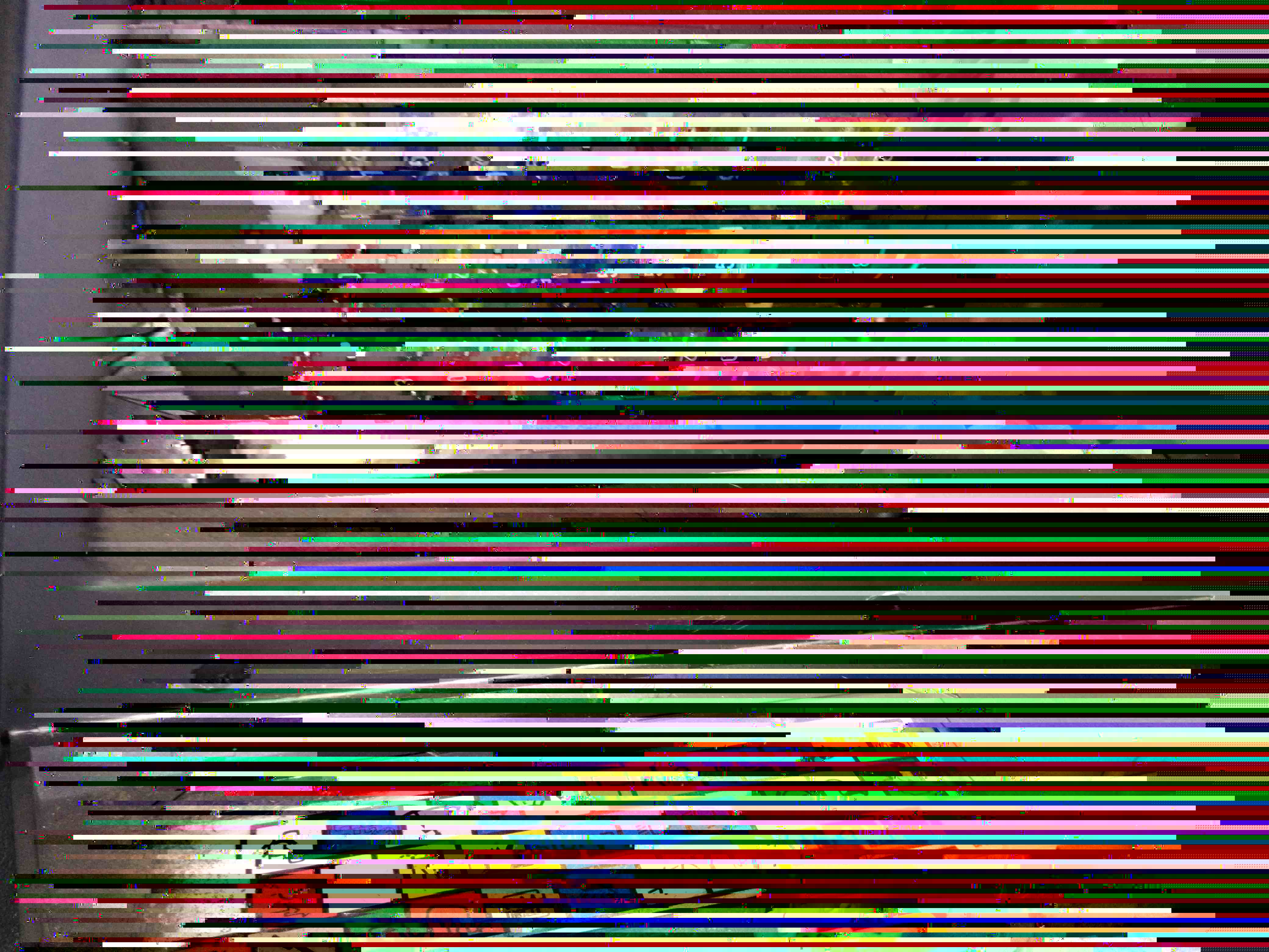

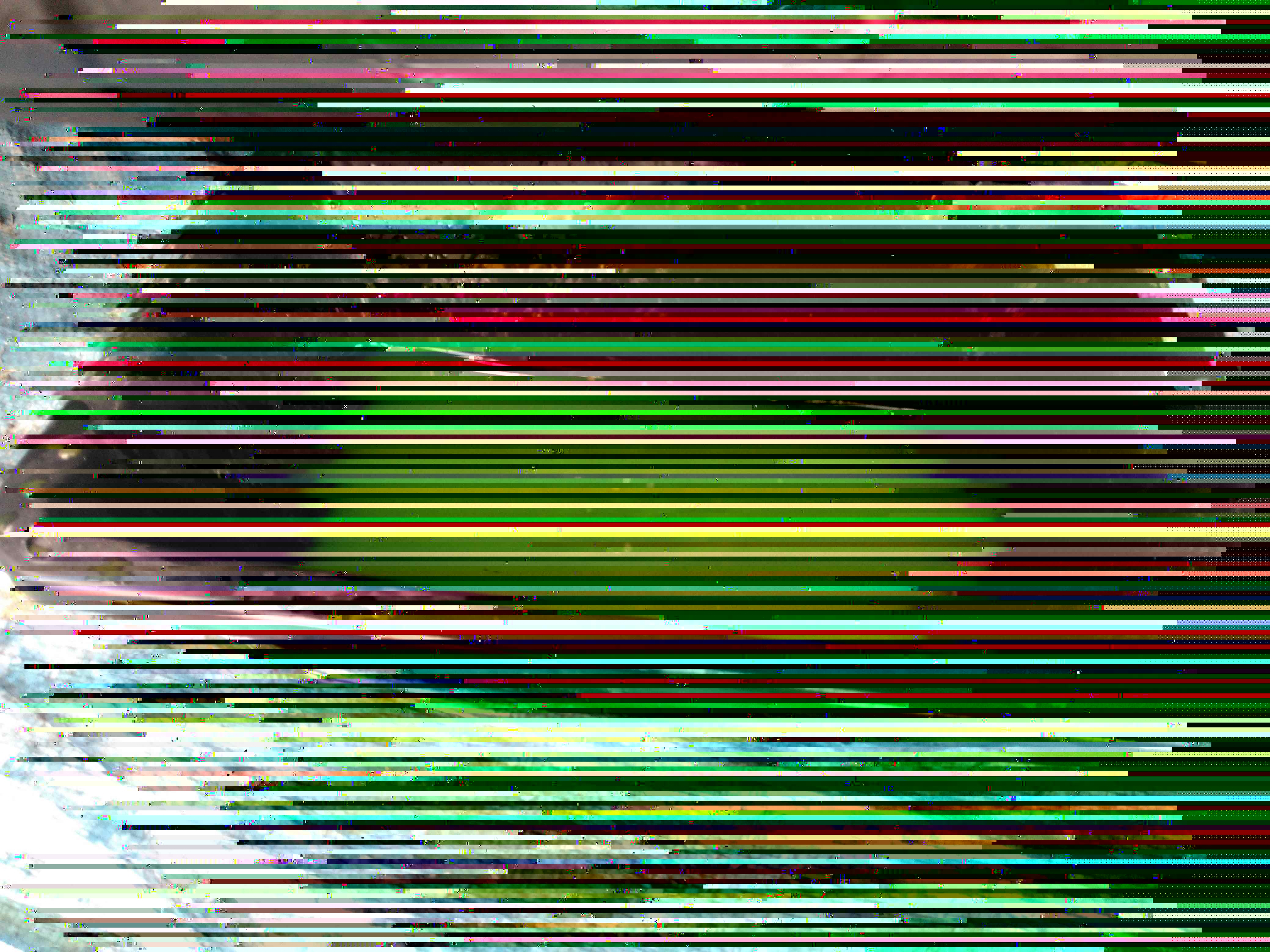

Je viens de vidanger le LDR, le liquide est comme neuf :
Il doit y avoir du LDR dans tout le circuit ...
Par ailleurs, dans la boîte de fusible, il manque le fusible démarrant le ventilateur de radiateur (un 20A). C'est pour cela que je n'ai jamais entendu le ventilateur ... Je poursuis mon investigation ...
On est toutefois bien loin des 11 l annoncés par la documentation technique. Il doit y avoir du LDR dans tout le circuit ...

J'ai des questions en vrac : en démontant, je viens de trouver ce connecteur, relié à rien du tout ... Qu'est-ce que c'est ? Voilà la durite fautive, coupée et remontée par le chasseur. Si vous cliquez pour agrandir, c'est un bon candidat car le bout était connecté directement à l'entrée de LDR du moteur. C'est par là que l'air aurait pu rentrer : Sinon, concernant l'état général de démontage, j'en suis là : Est-ce que vous me conseillez de démonter chaque durite de LDR ? Tel que le montre le schéma plus haut ? Ensuite, regarder la pompe à eau ? Quel serait votre plan de recherche de panne si c'était votre auto ?

Le truc bleu sur le coté doit être un cran de verrouillage ?

Oui, j'appuie sur le cran de verrouillage, mais rien de vient. J'ai téléphoné à un vendeur de durite sur LBC, qui m'indique qu'il faut pousser, puis tirer ... Je n'y comprends pas grand chose. J'ai RV vers 17h30 pour acheter une durite d'occasion.moulino51 a écrit :Le truc bleu sur le coté doit être un cran de verrouillage ?
