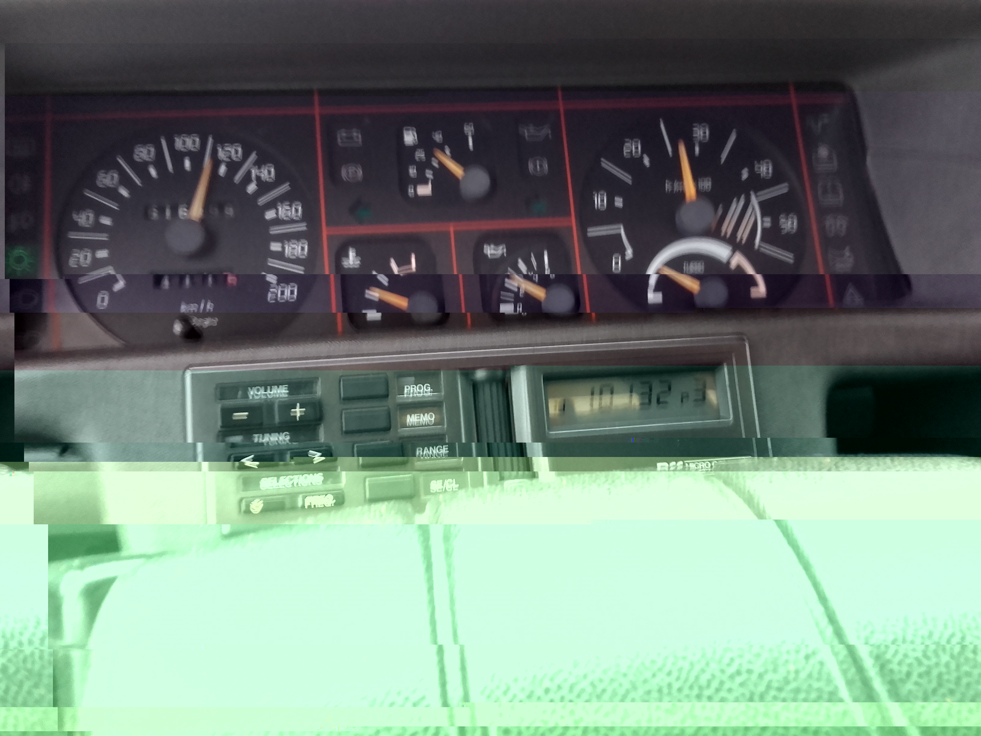

Des news...ça roule :wink: a part l'ampoule du témoin de batt qui a rendu l'âme, une pression d'huile fantaisiste,et la pompe qui fuit toujours...impec. :mrgreen:

Tu parles de pression fantaisiste...
N'est ce pas plutot un probleme de pompe a huile ?
p23
Messages : 2827
Re: espace 2000.1 td 03/87
Message non lu par p23 »
camion rouge a écrit :Salut
Salut Dan,
Non.C'est depuis que j'ai changé la sonde au dessus du filtre a huile. :wink: ou possible que cela vienne de l'indicateur au tdb !
Pour l'instant, sur les 2 "1" dont je dispose, seul celui de mon beau fils a l'aiguille qui yoyote !
L'ex Philouspace ne varie que tres peu ! Et encore, c'est surtout en fonction du regime moteur !
La mienne monte plus haut quand je mets les phares ( souci de masse interne au compteur très probablement ;) )

....mon souci vient du bloc compteur,c'est sur ! :wink:
Vu que j'en ai d'avance,faut que je me penche sur le probléme.... :mrgreen:
