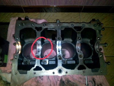

Remplacement des coussinets par des quel type ?
Édit : c'est moi qui rêve ou les coussinets sont percée ???
Si c'est bien le cas le vilo a du forcément être touché
