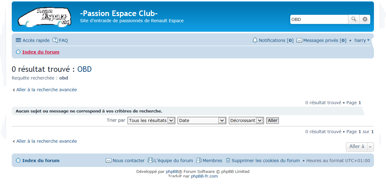

harry
- Messages : 2322
Re: Diagnostic Renault Espace, logiciel libre OBD II / CAN
Bonsoir.
J'ai juste cliqué sur le lien au-dessus :
https://www.passion-espace-club.com/sear ... thor=pub2n
et j'obtiens :
Pas vous ?
Harry. A+
et j'obtiens :
Pas vous ?
Harry. A+
oui pareil....
Et met à jour ton lien, maintenant il donne deux réponsesharry a écrit :Bonsoir.
et j'obtiens :
Pas vous ?
Harry. A+
