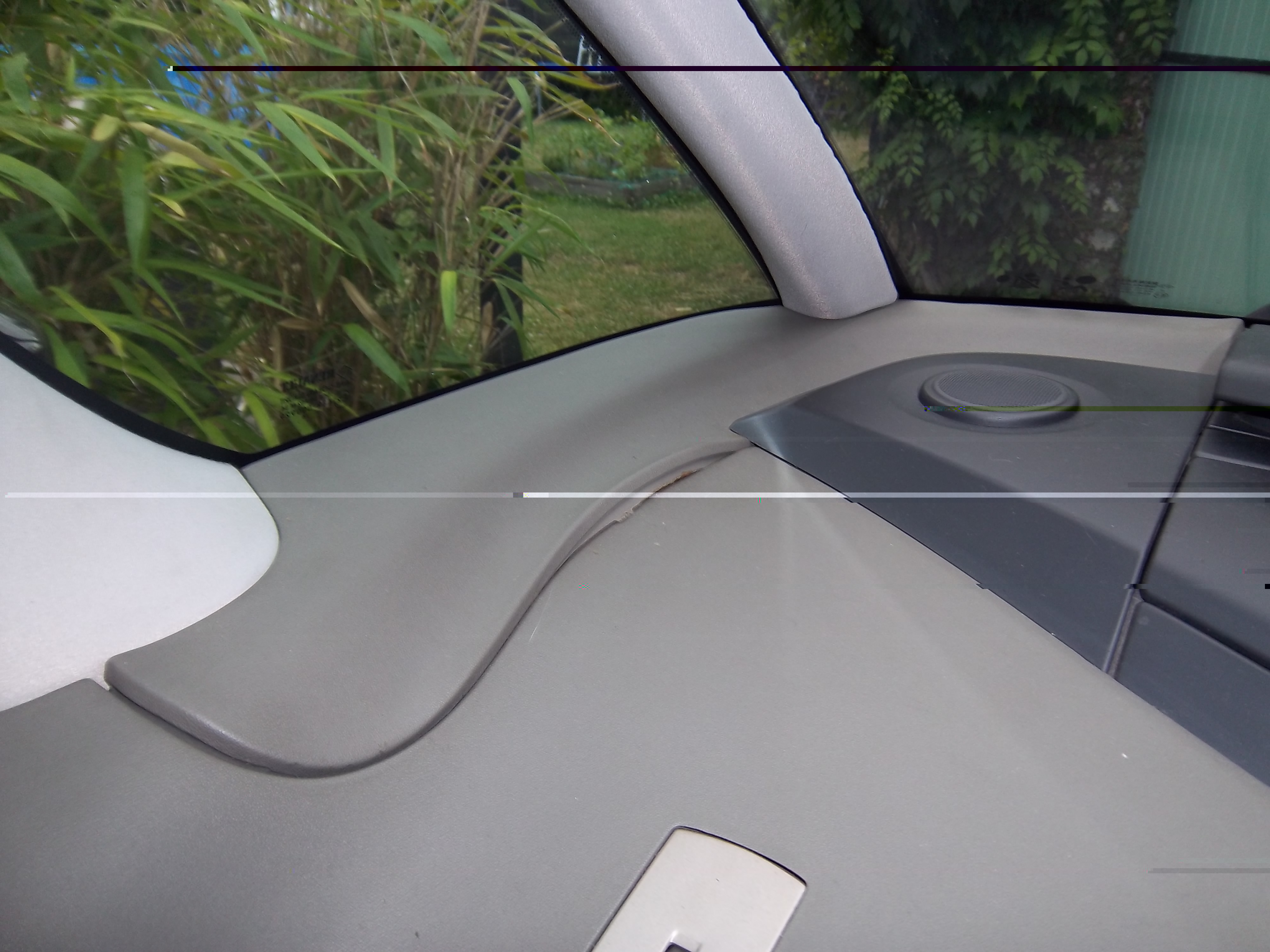

Re: Le Phoenix II : Espace "4" 3.5 V6 Privilège de 2004
Entre 2 averses,
Changement des 2 bases de TDB, et du montant de porte Droite (Merci à Djo, pour la fourniture des pièces)
Remise en place de la protection inférieure du rétro droit
Installation de la Dashcam ! :wink:
Avant
Avant
Après
Après
Rétroviseur droit
Rétroviseur droit
Dashcam
Dashcam
Semaine prochaine, feux de jour et remise en état du parechoc AR :wink:

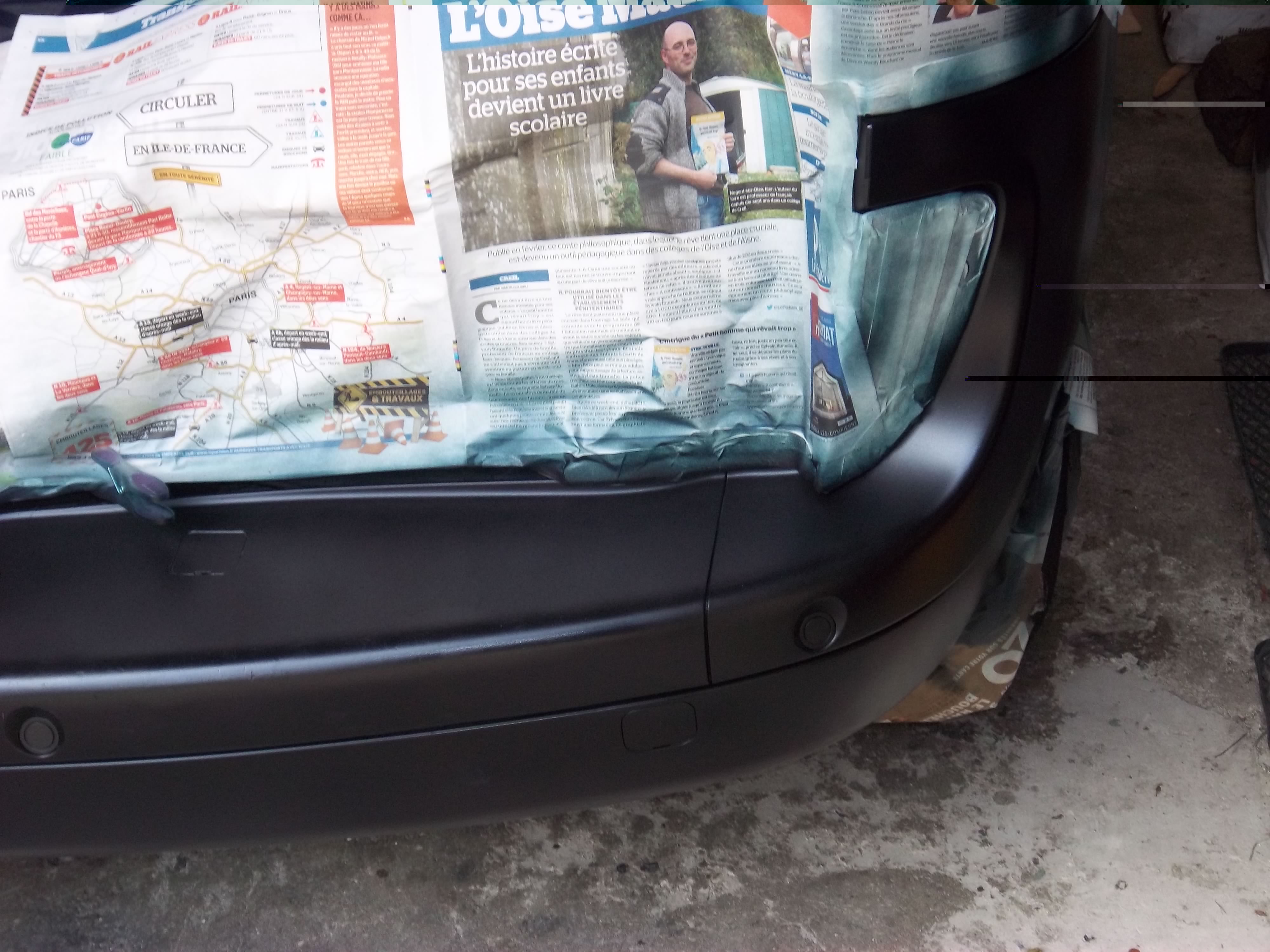

Opération Pare-choc AR !
Ca sèche, pour l'instant ! :wink:

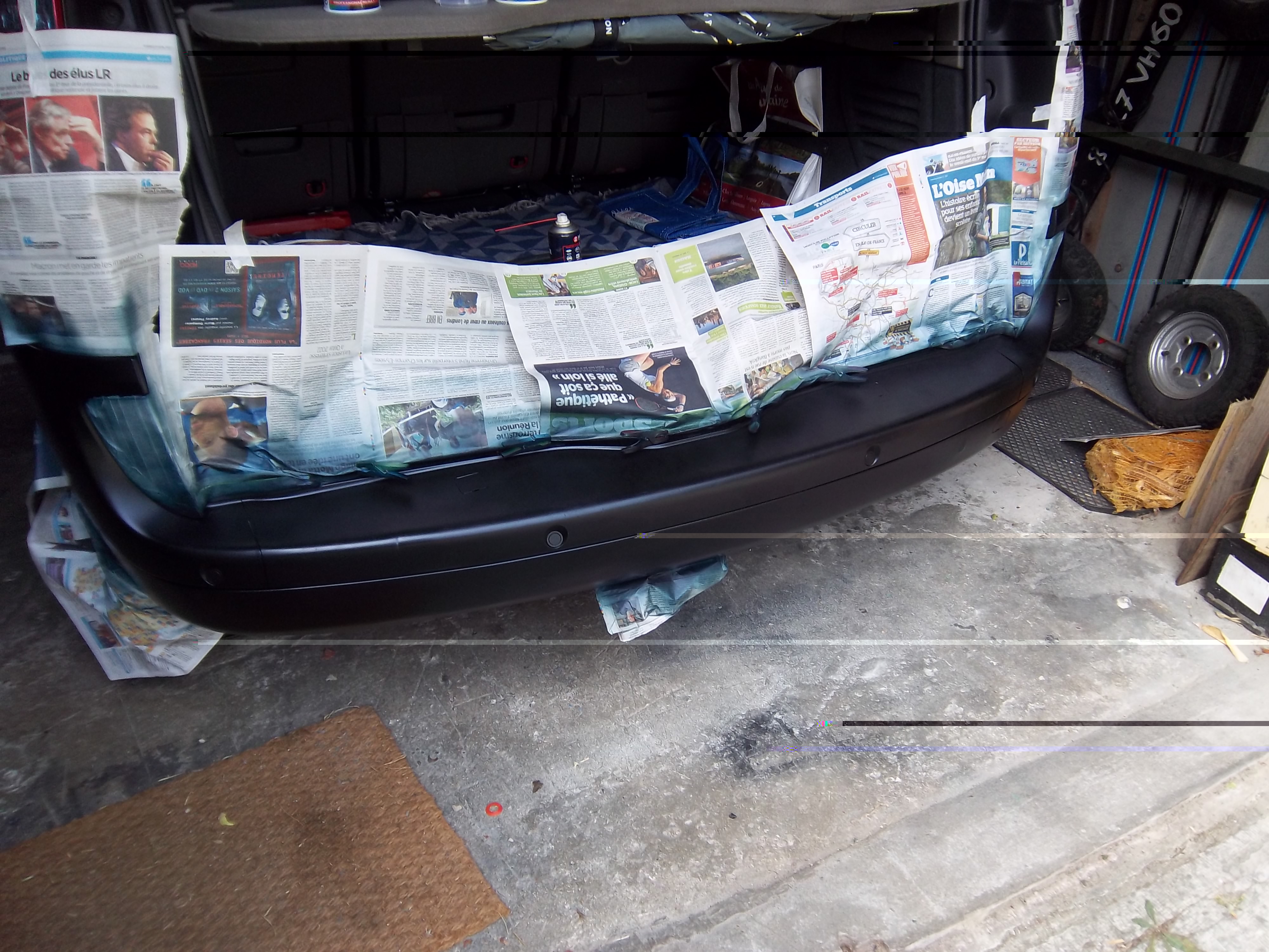

Ca sèche !
Plus qu'à vernir !
Pub gratuite !
Pub gratuite !
Pour 30€, et 1 journée de boulot, on rajeunit un pare-choc ! :wink: :wink:
Messages : 20338
Hop,
Terminé ! :wink:

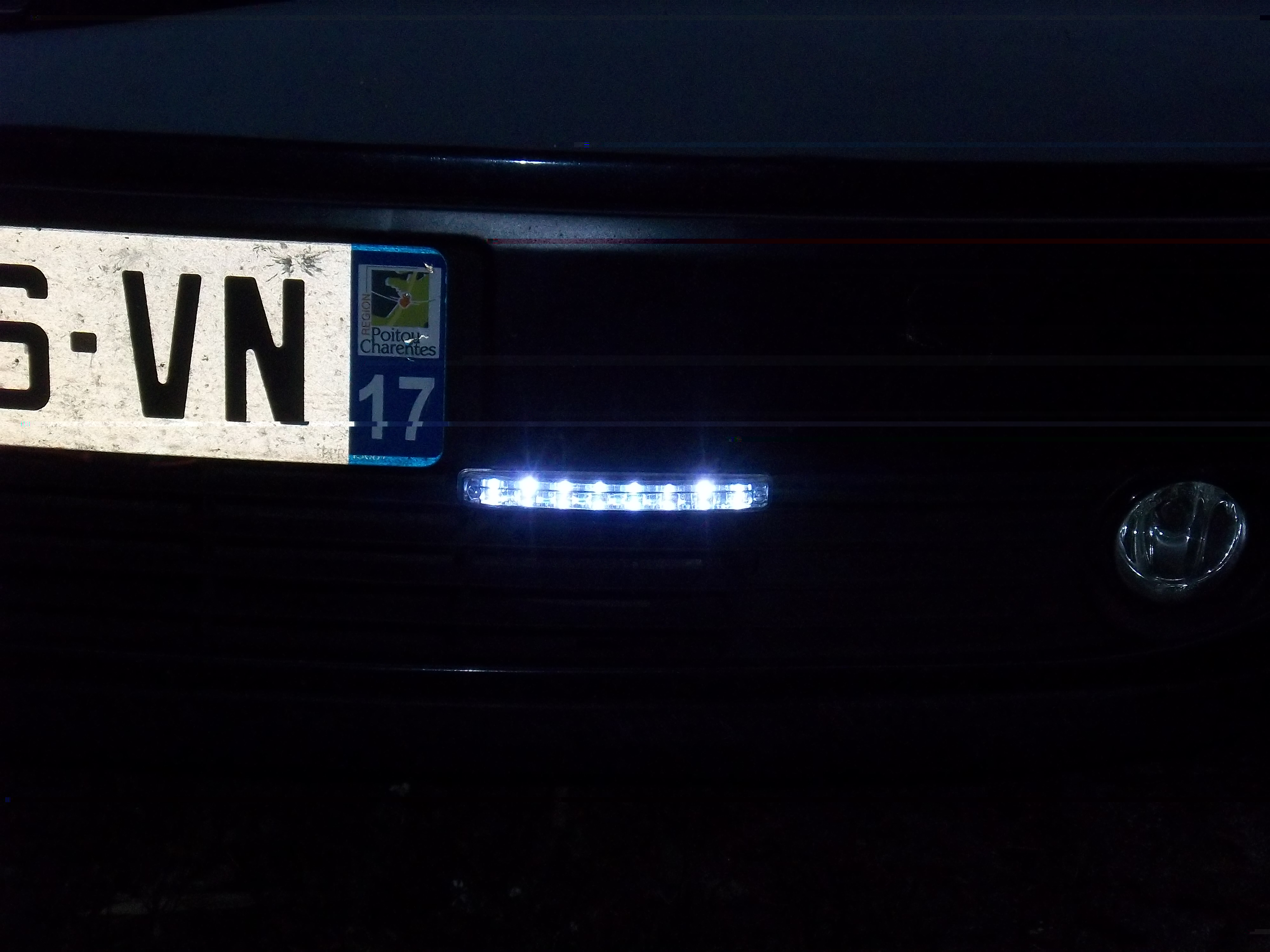

Au programme, révision générale, vidange moteur/boite, changement des plaquettes AR et dégrippage de l'étrier ARD et montage des feux de jour !
Commencé à 11h00, pause repas à 13h00, et fin à 18h00 !
Vidanges sans soucis (ce coup-ci, j'ai pensé à ouvrir les bouchons du jerrycan récupérateur ( :lol: :lol: :lol: ), juste dû retirer la roue AVD pour accéder au filtre à huile :? :?
Vidange de boite ok, le niveau n'a pas baissé (3.6L), nickel.
Par contre, échec pour changer la valve PCV, inaccessible. :? Tant pîs, je continuerai à surveiller ma conso d'huile.
Changement des plaquettes AR (il faudra prévoir les plaquettes AV et les disques AR prochainement), et remise en état d'un étrier qui était grippé.
Feux de jour montés et branchés, avec un DRL pas mal, puisque différant son extinction 30sec après coupure du moteur, histoire de voir où l'on met les pieds en sortant, et diminuant l'intensité des feux lorsque les phares sont allumés
Le "+" après contact qui me posait problème, a été trouvé sans difficultés, dans la boite à fusibles située sous le capot moteur, près de la batterie. Un petit fusible de 15a me tendait les bras... Un test avec mon ampoule témoin, et hop !!!!! :D :D
D'ailleurs, pour celui que ça tente, j'ai un DRL de rab (j'en fais cadeau).
Now, apéro bien mérité (un bon 'sky breton ! :mrgreen: :mrgreen: )
