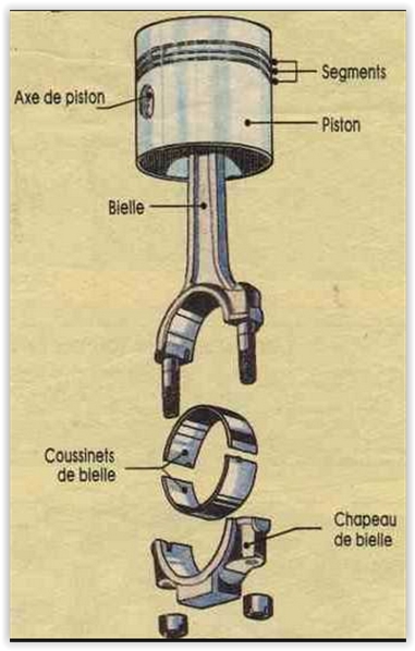

Excusez-moi de mon ignorance, qu'entendez par "contrôler les tendeurs moteur" ?
Une autre question : comment savoir si les coussinets sont en bon état ?

Pour voir les coussinets de bielle, il faut retirer le carter du bas-moteur, ensuite dévisser les vis des chapeaux de bielle.
Harry. A+
Harry. A+

... et les repérer, car si tu décides de les remonter, il faut respecter exactement le positionnement du démontage (maneton et sens)

Je ne l'ai personnellement jamais utilisé, mais comme je donnais un coup de main sur un forum de coupé sportif (modo) ou il y avait souvent des V6 cassé a cause d'une faiblesse récurent des coussinets.
Et bien les jeunes qui l'utilisaient en étaient très satisfaits.
De mon coté, méthode approximative " a l'ancienne", une fois le carter d'huile démonté, on secoue les têtes de bielles* de bas en haut pour voir s'il y a du jeux.
C'est une méthode empirique sans aucune précision mais qui permet de zieuter rapidement.
De toute façon s'il y a un bruit dans le bas moteur, il y a de grande chance que les coussinets soient incriminés (facile a voir a la limaille en vidange.
Gé
*La tête de bielle est en bas et le pieds en haut sur l'axe de piston
Gé
