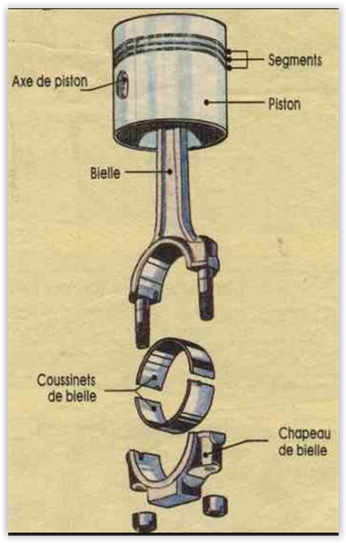

Pour voir les coussinets de bielle, il faut retirer le carter du bas-moteur, ensuite dévisser les vis des chapeaux de bielle.
Harry. A+
Harry. A+

... et les repérer, car si tu décides de les remonter, il faut respecter exactement le positionnement du démontage (maneton et sens)

De mon coté, méthode approximative " a l'ancienne", une fois le carter d'huile démonté, on secoue les têtes de bielles* de bas en haut pour voir s'il y a du jeux.
C'est une méthode empirique sans aucune précision mais qui permet de zieuter rapidement.
De toute façon s'il y a un bruit dans le bas moteur, il y a de grande chance que les coussinets soient incriminés (facile a voir a la limaille en vidange.
Gé
*La tête de bielle est en bas et le pieds en haut sur l'axe de piston
