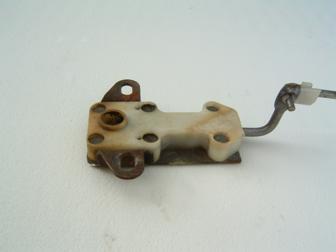

2 photos pour illustrer le problème
Ce sont des photos sur la tige courte, celle qui s'emboite dans le loquet qui est sur le montant. Je ne comprends pas comment cette tige est fixée dans le loquet et quel mécanisme elle débloque en la tirant.
La mienne est peut être cassée, ou il y avait peut être une rondelle qui la maintenait en place et lui faisait actionner le loquet?

A priori j'ai trouvé le trou, mais elle ne se fixe pas, du coup elle n'enclenche rien.
Pour le moment je n'ai pas découpé donc je fais à l'aveugle avec la main écrasée, très peu de mobilité ou de force, donc pas possible de trouver le plastique dont tu parles
Si je n'y arrive pas comme cela il faudra bien que je découpe à l'intérieur.
Là je suis en train de démonter la serrure; peut être j'arriverai à passer la main et le bras par là avec un peu plus de mobilité et de force.

Bon, t'es mal barré
Le problème c'est que tu ne pourras pas ouvrir ta serrure de l’intérieur, le petit morceau coudé est normalement serti dans la serrure et c'est quand tu tires dessus que çà ouvre.
Quelques photos valent mieux qu'un long discours.
attention ce sont des serrures de 1 phase 1 début de la série (collector) la position des vis de fixation de la serrure n'est pas la même, mais le principe reste bon.
- Messages : 20469
Re: impossible d'ouvrir le hayon
Pas de soucis !marco28 a écrit :A priori j'ai trouvé le trou, mais elle ne se fixe pas, du coup elle n'enclenche rien.
Merci effectivement de ne pas polluer de blagues collégiennes à partir de la tringle, du trou etc.
On verra ça une fois que ce sera résolu !!

Comme je le craignais effectivement c'est mal barré!
J'ai démonté la serrure mais pas moyen de passer la main, surtout le bras car il faut aller au bout
Cela valait le coup d'essayer!
Maintenant que faire?
Comment se démonte le loquet? De l'extérieur non? Donc dans la partie inaccessible pour moi puisque je n'arrive pas à ouvrir?
Si c'est le cas même en faisant un passage dans le hayon à l'intérieur je ne vais rien pouvoir faire.
Une tige plus grosse, histoire de débloquer le loquet pour ensuite le démonter?
Comment le loquet s'ouvre t il? La tige entraine quoi?
Pour ce soir c'est bon, la nuit va porter conseil mais pour le moment je ne vois pas de solution, sauf pied de bicher mais massacre garanti.

OUps, question annexe Philou
Dans quel sens le loquet est il emboité quand la pièce est en placeen place?
C'est quoi le haut et le bas sur tes photos?
Le positionnement des 2 tiges est bon sur tes photos 1 et 2? Les 2 tiges sont donc à l'horizontale lorsque cela fonctionne et la 2éme tige s'emboîte sur le côté?
Comme je n'ai pas encore découpé la paroi je ne vois rien sur mon espace.
J'ai encore le hayon du 1ph2 d'Antoine sous la main !
Il est destiné a la dechetterie, donc, je peux l'exploser pour te montrer le mecanisme!
A priori, t'es dans la mer.. !
La seule solution, a mon avis, consisterait a demonter le "doigt" de veroruillage : il tient avec 2 vis de 10... le probleme, c'est qu'elles sont masquée par le plastique enjoliveur...

Un cri de victoire: ouais!!!!!!
J'ai fait un trou pour pouvoir passer la main et j'ai bien enfoncé la petite tringle.
Après quelques essais la tringle s'est bloquée et j'ai pu ouvrir le loquet et donc le coffre!!!!
Pour info d'ailleurs la tige tire le loquet, elle ne le pousse pas. Pourtant la tige principale est poussée et pas tirée. Comment les 2 travaillent ensemble? Mystère. Yapluka remonter la serrure, fixer les tringles et remettre la plaque enlevée aussi proprement que possible.
Je pense faire cela avec de la résine, en posant d'abord des supports eux aussi collés à la résine, pour ensuite n'avoir qu' à poser la plaque enlevée.
Pas trop d'idée sur les supports à poser: métal??? Si quelqu'un a déjà fait ce genre de remontage je suis preneur.
Le sujet a sans doute déjà été traité, je vais chercher.
De toutes façons ce n'est pas pressé pour reboucher, je vais d'abord m'assurer que la tringle est bien fixée.

Je remets la photo qui a disparu, elle m'a été demandée en MP

apparemment, le clip a du casser et la tringle a fichu le camp de son logement?
Le remplacer est sans doute vain, car le problème risque de se reproduire, donc il faudra trouver un autre moyen de fixation. Peut-ètre faire une gorge pour mettre un circilip, ou utiliser une rondelle autobloquante comme celles pour fixer les sigles sur les carrosseries?
