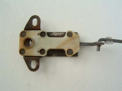

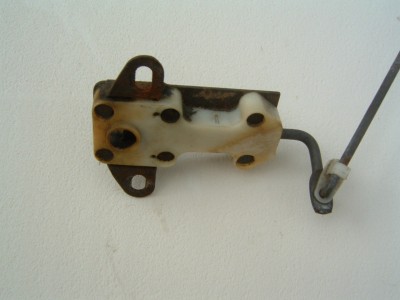

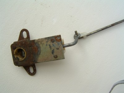

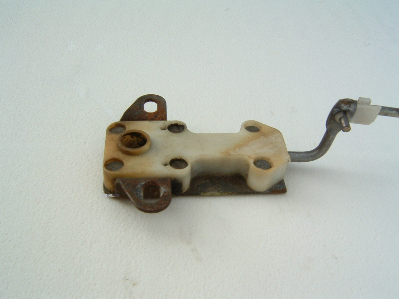

Messages : 13567
Re: impossible d'ouvrir le hayon
Bon, t'es mal barré :(
Le problème c'est que tu ne pourras pas ouvrir ta serrure de l’intérieur, le petit morceau coudé est normalement serti dans la serrure et c'est quand tu tires dessus que çà ouvre.
Quelques photos valent mieux qu'un long discours.
attention ce sont des serrures de 1 phase 1 début de la série (collector) la position des vis de fixation de la serrure n'est pas la même, mais le principe reste bon.

OUps, question annexe Philou
Dans quel sens le loquet est il emboité quand la pièce est en placeen place?
C'est quoi le haut et le bas sur tes photos?
Le positionnement des 2 tiges est bon sur tes photos 1 et 2? Les 2 tiges sont donc à l'horizontale lorsque cela fonctionne et la 2éme tige s'emboîte sur le côté?

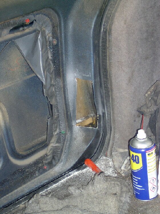

Un cri de victoire: ouais!!!!!!
J'ai fait un trou pour pouvoir passer la main et j'ai bien enfoncé la petite tringle.
Après quelques essais la tringle s'est bloquée et j'ai pu ouvrir le loquet et donc le coffre!!!!
Pour info d'ailleurs la tige tire le loquet, elle ne le pousse pas. Pourtant la tige principale est poussée et pas tirée. Comment les 2 travaillent ensemble? Mystère.
Yapluka remonter la serrure, fixer les tringles et remettre la plaque enlevée aussi proprement que possible.
Je pense faire cela avec de la résine, en posant d'abord des supports eux aussi collés à la résine, pour ensuite n'avoir qu' à poser la plaque enlevée.
Pas trop d'idée sur les supports à poser: métal??? Si quelqu'un a déjà fait ce genre de remontage je suis preneur.
