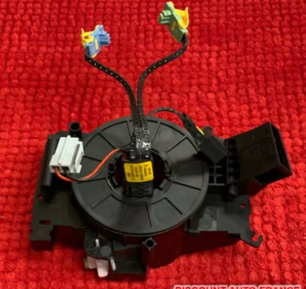

Bonjour autre chose je me rend contre que je n’est pas cet pièces avec le signe bleu ou blanc sur contacteur au démontage voire photo moi y’a rien photo 1 pas le mien
aidez-moi merci

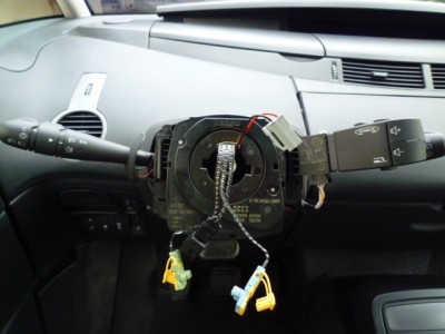

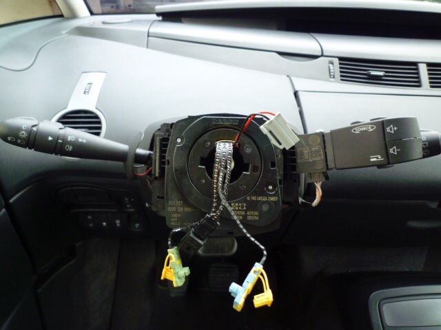

Sur la photo 1 on voit le capteur de position du volant pour l'esp ; sur la photo 2, c'est la liaison de l'airbag qui est située normalement en dessous du capteur de la photo 1. Si on ouvre le bloc de connection de l'airbag (photo 2), on trouve une nappe enroulée qui se déroule et s'enroule lorsqu'on tourne le volant. Attention, il faut remonter ce bloc dans la position des roues où il a été démonté : si ce bloc est démonté roues braquées à droite, par exemple, et remonté roues centrées, lors du braquage à droite, la nappe s'arrache du connecteur (elle ne peut pas se dérouler 2 fois dans le même sens...)... De mémoire : pour l'esp (photo 1), les roues droites, le capteur est monté après avoir été réglé en position zéro (pastille jaune dans la fenêtre) ; puis avec clip, on lance l'apprentissage de la position du volant, on braque à droite et à gauche et le zéro du volant est appris...
