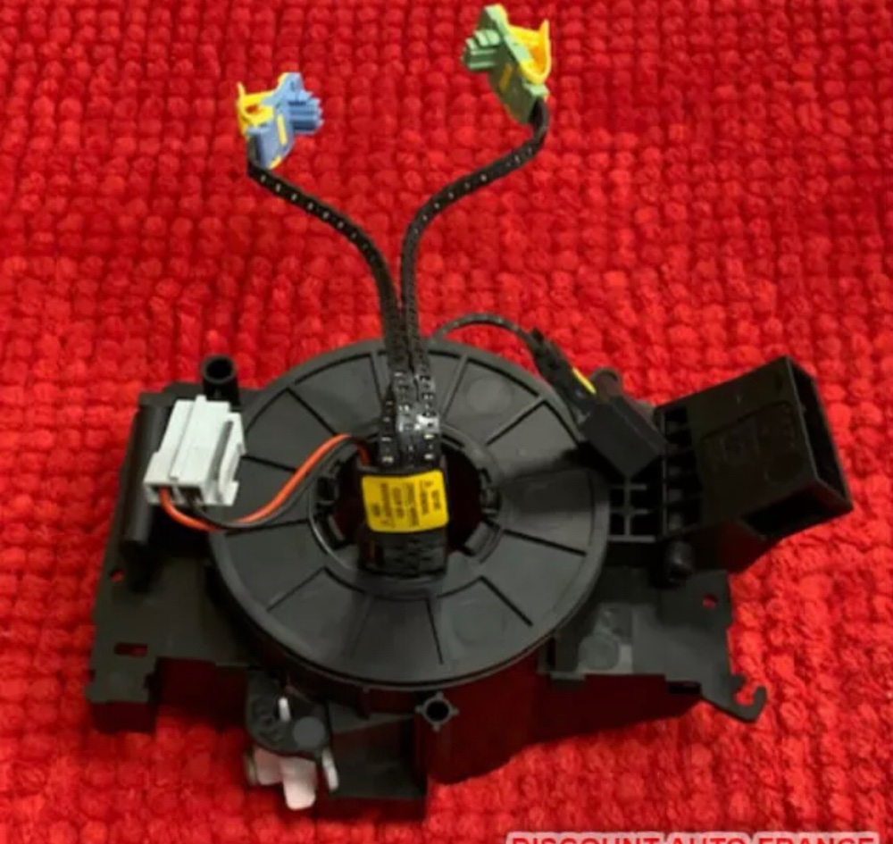

Bonjour autre chose je me rend contre que je n’est pas cet pièces avec le signe bleu ou blanc sur contacteur au démontage voire photo moi y’a rien photo 1 pas le mien
aidez-moi merci

Re: Précautions particulières, pour changement de contacteur tournant ?
Zina92 a écrit : 18 avr. 2021, 11:07 Bonjour moi j’ai un espace 4 année 2007 2 l 175cv j’avais le défaut airbag au tableau bord j’ai changé le contacteur tournant hier maintenant message esp a contrôler et airbag aussi je précise que le contacteur tournant et un reconditionnement aidez moi que dois je faire merci à vous tous
Ést il bien centré ?
As tu ré étalonné la mesure d'angle du volant ? Il y a un manipulation à faire !

Il y a une manipulation à faire pour l'ESP avec des quarts de tour à faire, je n'ai pas les documents du IV sous la main :(
Pour l'Airbag aucune idée ! c'est bien le bon modèle (même numéro de référence) ?
Zina92 a écrit : 18 avr. 2021, 19:20 Au faite mon modèle pas de capteur d’angle normal
Si ESP, il y a forcément un capteur d'angle !
Pas.compliqué : tourner le volant de butée a butée.
Si le contacteur tournant est mal monter, cela regle le.pb radicalement..
Message non lu par damien27110 »
Sur la photo 1 on voit le capteur de position du volant pour l'esp ; sur la photo 2, c'est la liaison de l'airbag qui est située normalement en dessous du capteur de la photo 1. Si on ouvre le bloc de connection de l'airbag (photo 2), on trouve une nappe enroulée qui se déroule et s'enroule lorsqu'on tourne le volant. Attention, il faut remonter ce bloc dans la position des roues où il a été démonté : si ce bloc est démonté roues braquées à droite, par exemple, et remonté roues centrées, lors du braquage à droite, la nappe s'arrache du connecteur (elle ne peut pas se dérouler 2 fois dans le même sens...)... De mémoire : pour l'esp (photo 1), les roues droites, le capteur est monté après avoir été réglé en position zéro (pastille jaune dans la fenêtre) ; puis avec clip, on lance l'apprentissage de la position du volant, on braque à droite et à gauche et le zéro du volant est appris...
