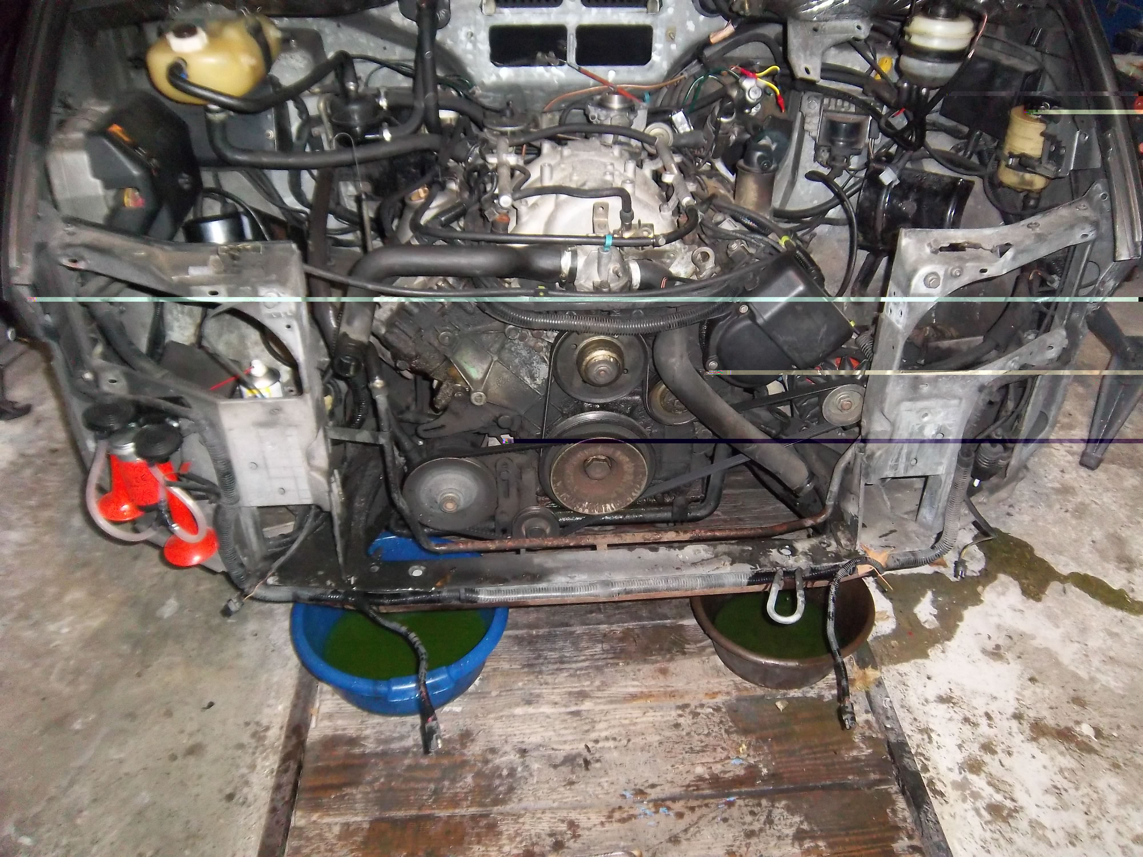

Donc,
- Bloc chauffage sorti (ça fait quand même de la place disponible ! :mrgreen: )
- Début de la vidange du circuit de refroidissement
- Pendant ce temps là, on déshabille autour et on déboîte l'autre durite de radiateur et extraction de celui-ci :
- Radiateur sorti, on va jouer du G.O. pour nettoyer tout ça ! Sûrement un changement de pompe à eau, tant qu'on y est ! :roll: :roll:
-L'état du radiateur (no comment, à la benne direct ! :( )
