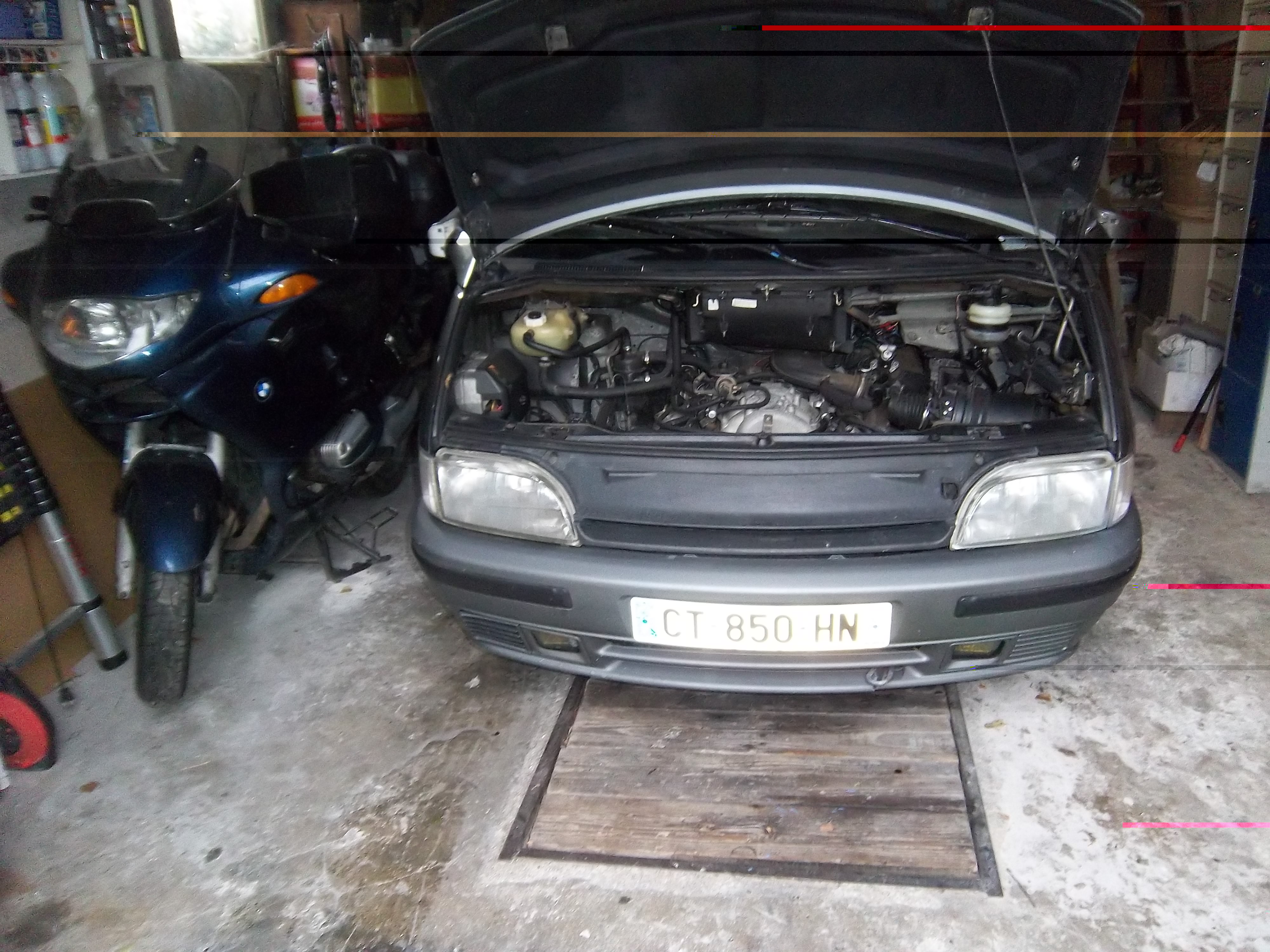

Et allez, c'est lancé !!!! :D :D
On fait ça, avec la RTA qui va bien :
Donc, remise en route du bestiau à l'arrêt depuis 1 mois, et batterie un peu faiblarde..
Centrage par rapport à la fosse (ça va être serré, pour aller dans la pièce du fond, avec la moto positionnée le long du mur, même valise retirée... Taille XL... Au régime !!! :mrgreen: :mrgreen: :mrgreen: )
Allez hop, capot retiré !
On y voit plus clair, d'un coup (retrait des essuies-glace, en prévision de la dépose du moteur de ceux-ci, pour avoir de la place) !!
Retrait de la calandre,
Bon, pause miam, et on reprend après la sieste (3 heures de sommeil cette nuit :roll: :roll: :roll: ) ! :mrgreen: :mrgreen:
De toutes façons, j'ai une semaine allégée, donc beaucoup de temps libre... et surtout SEUL à la maison !! :mrgreen: :mrgreen: :mrgreen:
