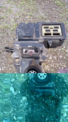

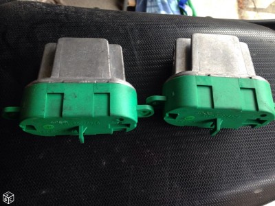

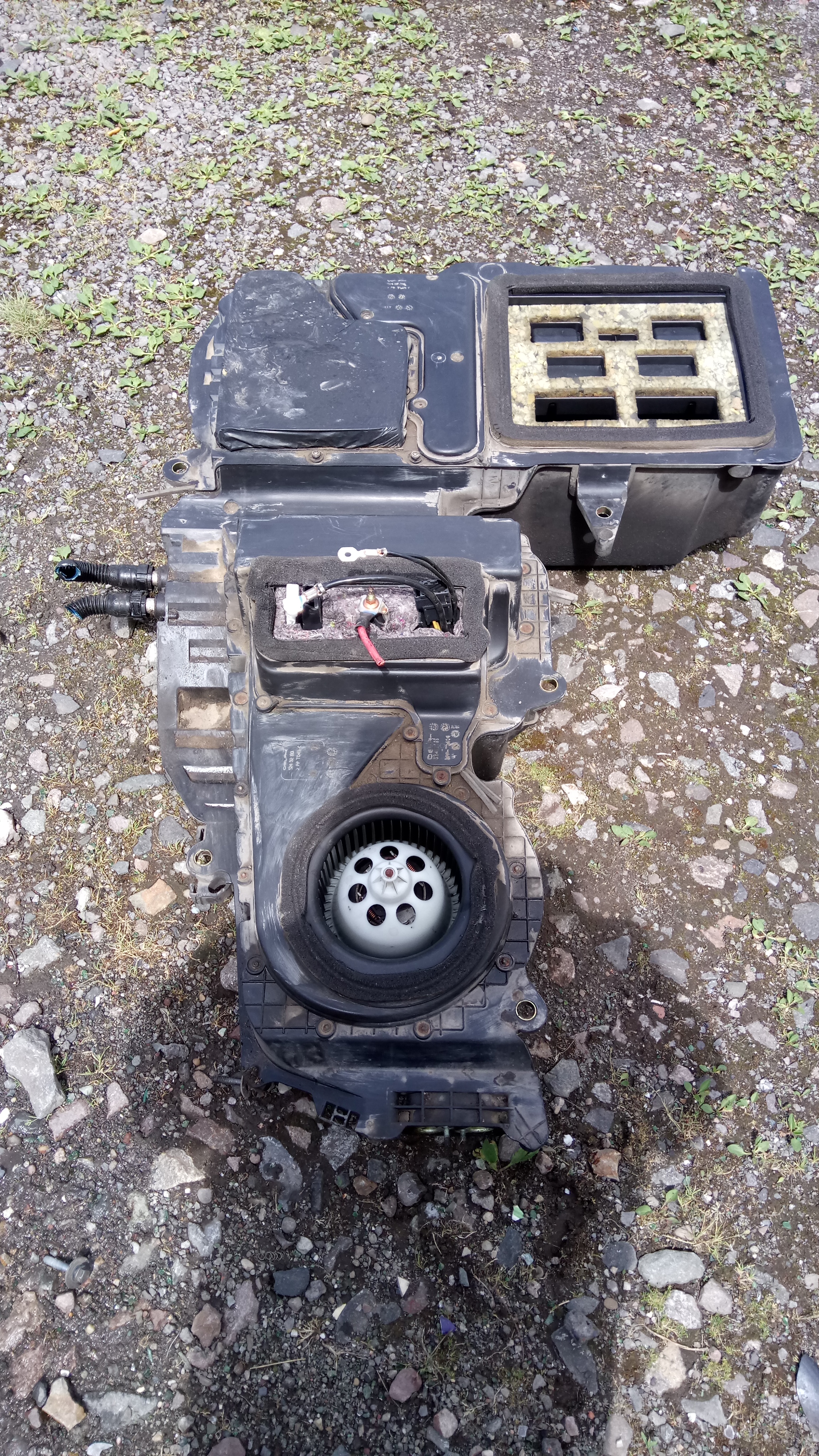

J'ai acheté un E4 avec une panne aléatoire ventilation .
Un coup je fonctionne , un coup pas . Parfois mise en fonction après 15 à 20 mn de roulage . Puis un jour fini .
Diag Renault , les résistances de ventilation , très chers , dispo car référencées MAIS délais de fourniture impossible à donner
( rupture et réappro non connu -- réponse idem chez plusieurs Renault divers , réponse que j'entendais perso puisque le HP téléphone était mis )
Donc trouve en occasion sur coin coin ( un bon mois ) et ça se trouve la dedans sous le veh coté droit et comme la ventilation a re fonctionné , j'ai eu aussi la clim ( pas lontemps car radiateur clim percé )
voilà , une piste peut être

Nous avons donc la même voiture est chez moi la Clim ne s'enclenche pas...
Pour la résistance de ventilation ça se répare très bien, il y a un tuto sur Youtube, par contre moi je n'ai pas ce truc là ou je n'ai pas trouvé.
Pour le condenseur j'ai tenté une réparation voir Tiweo, ça a marché un an, je fais donc une recharge mais vu que la clim ne s'enclenche pas et je ne sais pas pourquoi...
