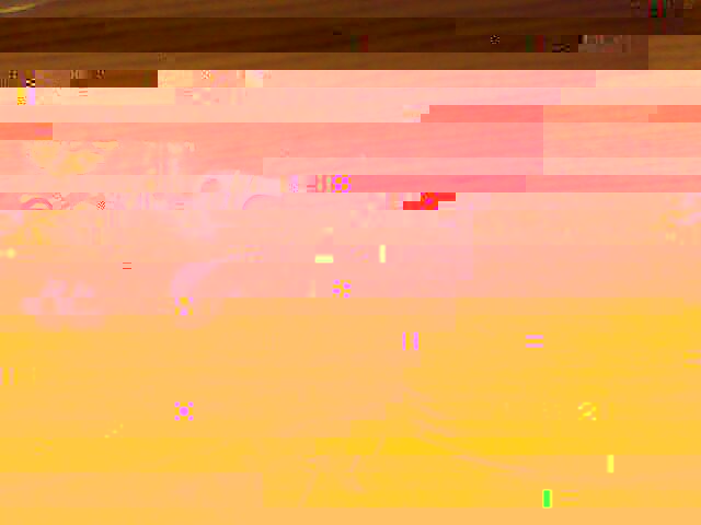

Bon je ne sais ce que ça vaut mais en effet comme me l'a écrit tourge j'ai trouvé un "kit joints BV JB 050611 TND" (c'est la référence sur ma facture Renault) pour... non pas 20 € mais... 34,21 !!!
Comme vous pouvez le voir sur la photo jointe ça fait cher du kilo ! D'après le mécano Renault présent par hasard au guichet des pièces détachées ça fonctionne bien même si le levier est plus dur quelques jours...

Je reviens un peu déconfit car je me suis emballé ... à partir des données du fabricant qui écrit ce qui est au-dessus ! (ce qui est un peu abusif, non ? )et en fait les joints toriques ne passent en effet comme s'étonnait supev-77 ! je joins la photo
et la photo de la tentative avec du ruban téflon : 2 tours... J'espère en remontant et en comprimant le téflon réaliser l'étanchéité...
