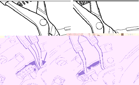

Au remontage de ton disque, tu as réarmé le système de rattrapage sur ton mécanisme ?

Bonjour, j ai mis la ref du kit acheté mais il n y avait aucun reglage sur le diaphragme que j ai reçu
