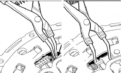

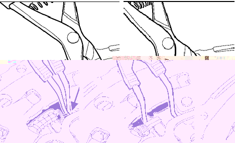

- Messages : 3805
Re: embrayage renault espace 4 2.2 dci 150
Au remontage de ton disque, tu as réarmé le système de rattrapage sur ton mécanisme ?
- canaja26
- Messages : 261
- Inscription : 22 mars 2008, 18:55
- Localisation : montelimar 26200
Bonjour, j ai mis la ref du kit acheté mais il n y avait aucun reglage sur le diaphragme que j ai reçu
https://t.me/pump_upp
