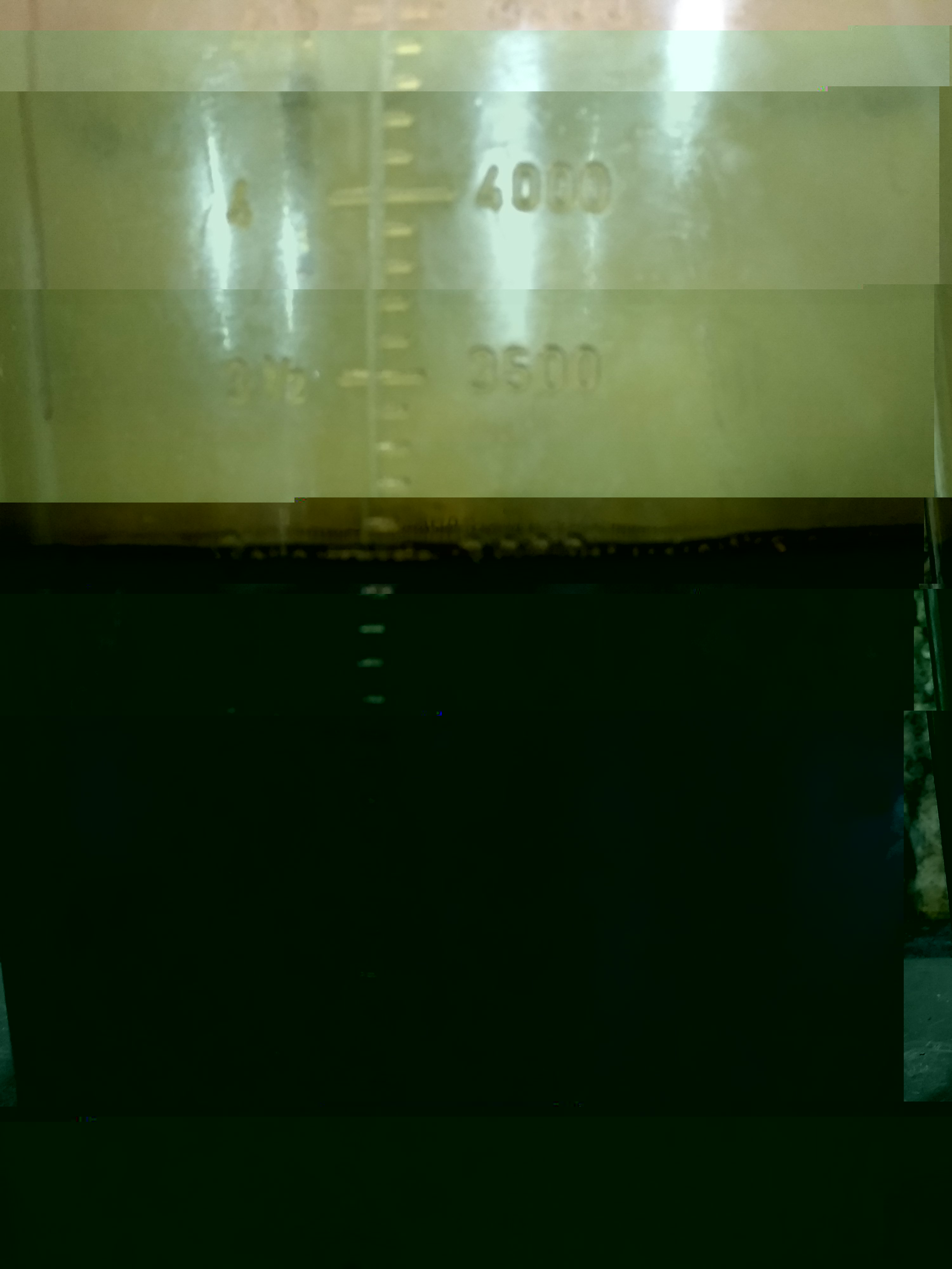

Salut à tous,
Aujourd'hui, c'était la journée "j'me pose sur 4 chandelles" pour l'Espace. Au programme, inspection générale !!!
Bilan :
- 2 pneus AR usés sur l'extérieur mais comme je soupçonne une inversion avec l'avant, je ne suis pas inquiet vu l'état du train AV...
- pas de ressort d'amortisseurs AV / AR cassé donc ce sera juste 4 amorto prochainement
- le silencieux AR plein de flotte => un trou de 6mm au plus près de l'assemblage (histoire de pouvoir ressouder et percer + loin si la rouille s'installe) et un bon litre d'eau en moins dans l'échappement :twisted:
- pas de jeu, ni silent-bloc déchiré sur le train AR donc RAS !!!
- de l'eau suinte au collier entre les 2 cata et l'intermédiaire (décidément, c'est un moteur à vapeur ce V6 !!!), n'ayant pas de collier de ce type dans mon foutoir organisé qui me sert d'atelier, j'ai laissé comme ça... :oops:
- le train AV, c'est là que ça se complique. En plus des amorto, il y a les 2 triangles, les rotules axiales et les tirants de barre stabilisatrice qui sont nazes :( Je vais sûrement rajouter les rotules de direction pour repartir sur un truc sain avant une bonne géométrie comme je l'avait prévu au départ.
- sous le moteur, rien d'alarmant, le silent-bloc inférieur "pendulaire" à changer et quelques très légers suintements qui ne grassouillent même pas la protection sous moteur.
J'en ai profité pour faire la vidange de bva et l'intermédiaire moteur comme prévu. Pour la bva, j'ai remis la même quantité et je vérifierai le niveau à 70° demain avec le thermomètre de cuisine que j'ai acheté pour ça. Le niveau d'huile moteur est vraiment très chiant à faire avec cette jauge donc la lecture n'est pas aisée. D'un côté j'étais au-dessus du maxi, de l'autre côté, en dessous du mini et "OIL OK au TDB alors que j'ai vidangé 4,5l et que j'ai remis 5l en me fiant au manuel... :evil: :evil: :evil:
Pour l'huile de bva, j'ai mis ça
200 00 km sans vidange, ça donne ça sur l'aimant du bouchon (au passage, le joint, c'est du 18mm intérieur et du 24mm extérieur)...
... et l'huile ressemble à ça
J'en ai retiré 3 litres tout pile
J'ai repris l'astuce du tube IRO pour le remplissage
Pour ceux qui posent parfois la question, le joint du bouchon de vidange d'huile moteur, c'est du 12mm intérieur et 18mm extérieur. Sur mon bouchon, il y avait un joint plat en cuivre mais on peut tout aussi bien mettre un acier à lèvre ou un metalo (cuivre qui s'écrase) même si cette taille ne semble pas répandue (tout du moins dans ma panoplie...).
Pour ma part, bouchon acier sur carter acier, je met soit un joint plat en cuivre, soit un acier à lèvre. Pour un bouchon acier sur de l'alu, c'est joint alu ou metalo. Je ne prétend pas que c'est le meilleur mais c'est ce que je fais toujours et jusqu'ici, je n'ai jamais eu de soucis. Voici en images
Le véhicule a eu droit à un shampoing à sa sortie du garage et vu que le nettoyeur HP était branché, j'en ai profité pour faire les 2 motos, le motoculteur et la tondeuse pour l'hivernage, même les containers à poubelle y ont eu droit !!! J'ai fini il y a une heure, dans le noir, les pieds trempés et là, j'apprécie vraiment le confort du fauteuil de bureau !!!
Au plaisir de vous lire :D

hello,
pour ma part j'avais retiré 3.75 litres d'huile de la BVA
tu devrais refaire une recherche sur les differents posts liés à ce sujet, car je crains que 3l soit faible et donc que ton niveau de bva soit un peu light
à verifier donc
pour les amortisseurs, je viens de changer par des kayaba excel G
j'avais commandé des bilstein , mais dispo pour 2019 seulement
avec des amortisseurs neufs, la conduite (en ville surtout) est bien plus agreable suite suppression du pompage à chaque dos d'ane

Pour la bva, je me suis équipé d'un thermomètre de cuisine digital. Je n'ai justement pas remonté la plaque sous moteur pour vérifier le niveau dans les prochains jours en respectant le bon protocole. Moi aussi, ça me semblait peu à la lecture des différents tutos que j'avais pu lire concernant cette opération d'entretien.
Pour ce qui est des amortisseurs, c'est justement ce "pompage" à chaque imperfections de la route qui a orienté mon diagnostique. Au quotidien, ce qui peut passer pour du moelleux confortable se transforme vite en calvaire sur routes abîmées. Je n'ose même pas imaginer la tenue de route ou la tenue de cap sur un gros freinage !!!
Merci pour le conseil de modèle d'amortisseurs car il est vrai qu'on s'y perd assez vite avec toutes ces marques.

autre observation:
tu as mis dexron6 et il ya un post "surchauffe BVA" dans lequel un membre "flo2"deconseille ce type d'huile
-->tu devrais creuser le sujet au cas où

alcatraz a écrit :autre observation:
Il semble que c'est la Dexron3 qui est préconisée donc la Dexron6 me semble appropriée (en partant du principe que "qui peut le + peut le -"), non ? Il semble également que cette surchauffe de bva ne soit finalement pas dûe à la qualité de l'huile utilisée.
Je vais néanmoins faire une petite recherche, merci d'avoir attirer mon attention sur ce point.

Re: présentation de mon Espace 3l5 V6
Le principe du "qui peut le + peut le -" ne s'applique pas pour les huiles !
Elle ont chacune leurs proprietés et il ne faut pas mettre n'importe quoi !!

Salut à tous,
Ce matin, deuxième vidange de rinçage de ma bva (je rappelle qu'elle n'a jamais été vidangée en 195 000 km). L'huile est ressortie un peu moins foncée qu'à la première vidange (mais pas super propre non plus...) et il n'y avait absolument rien sur l'aimant du bouchon. J'ai refait le plein avec la Dexron VI que j'avais acheté car pas envie de passer ma vie à essayer de refourguer le bidon de 4l qui me restait.
Pendant que j'écrit ce message, je me rend compte que le remplissage de la vidange définitive sera faite avec de la 3309 mélangée à la Dexron VI vu qu'on ne vidange pas la totalité de la bva à chaque fois (50% à peu près)... Alors à moins de faire une énième vidange de rinçage avec de la 3309, je ne vois pas d'autre solution. Tant pis, je n'avais qu'à faire plus attention au départ... :oops: :oops: :oops:
Par contre, je n'ai pas réussi à prendre la T° correctement. Je n'ai certainement pas assez roulé avant de rentrer le véhicule à l'atelier et j'ai perdu du temps à démonter la petite patte métallique qui retient la jauge. Le thermomètre n'a atteint que 49°. Du coup, comme j'ai mesuré 3,4l d'huile vidangée, j'ai remis la même quantité.
Prochaine vidange à 200 000km, en même temps que la grosse révision.
