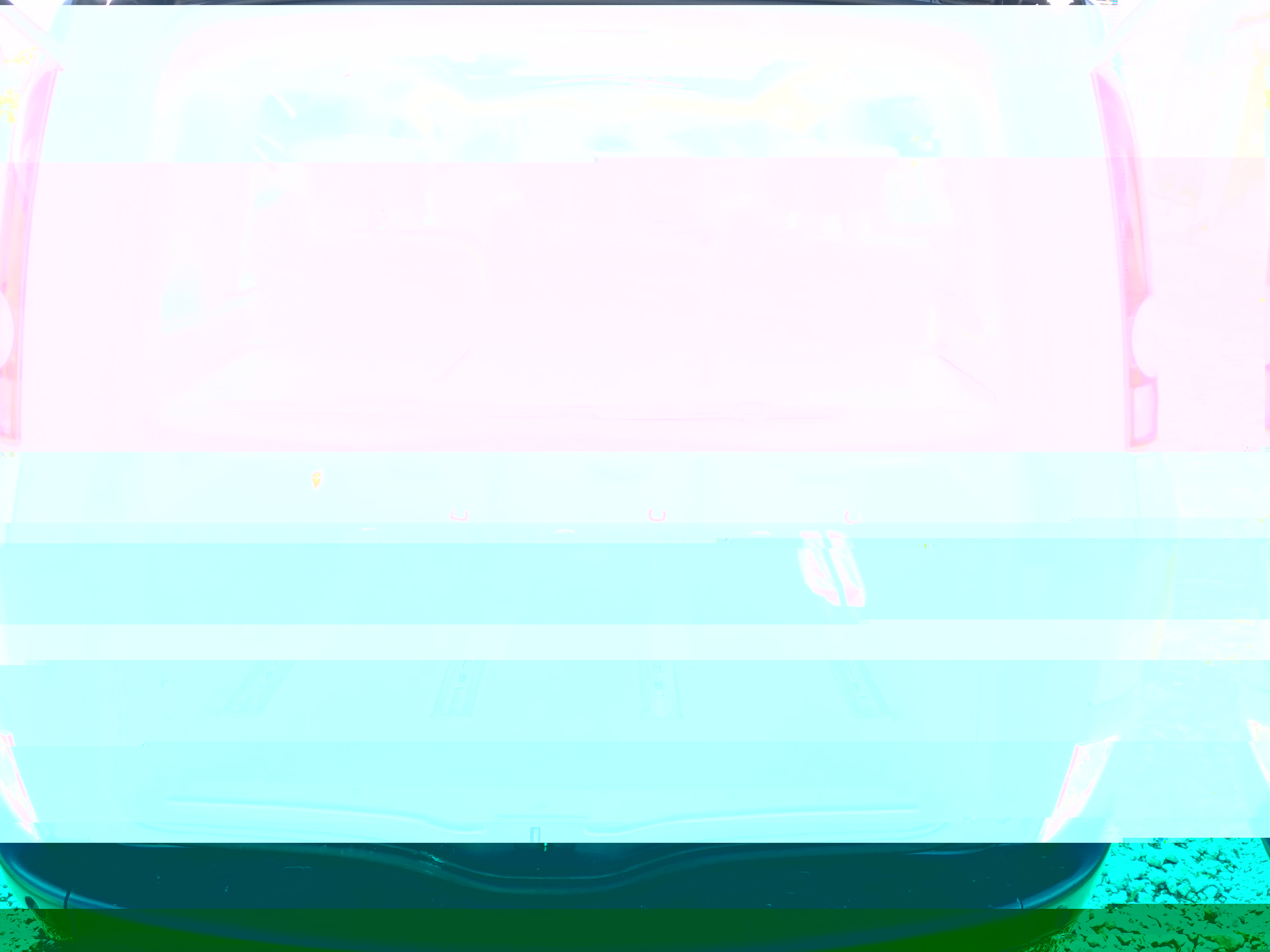

Bonjour à toutes et à tous,

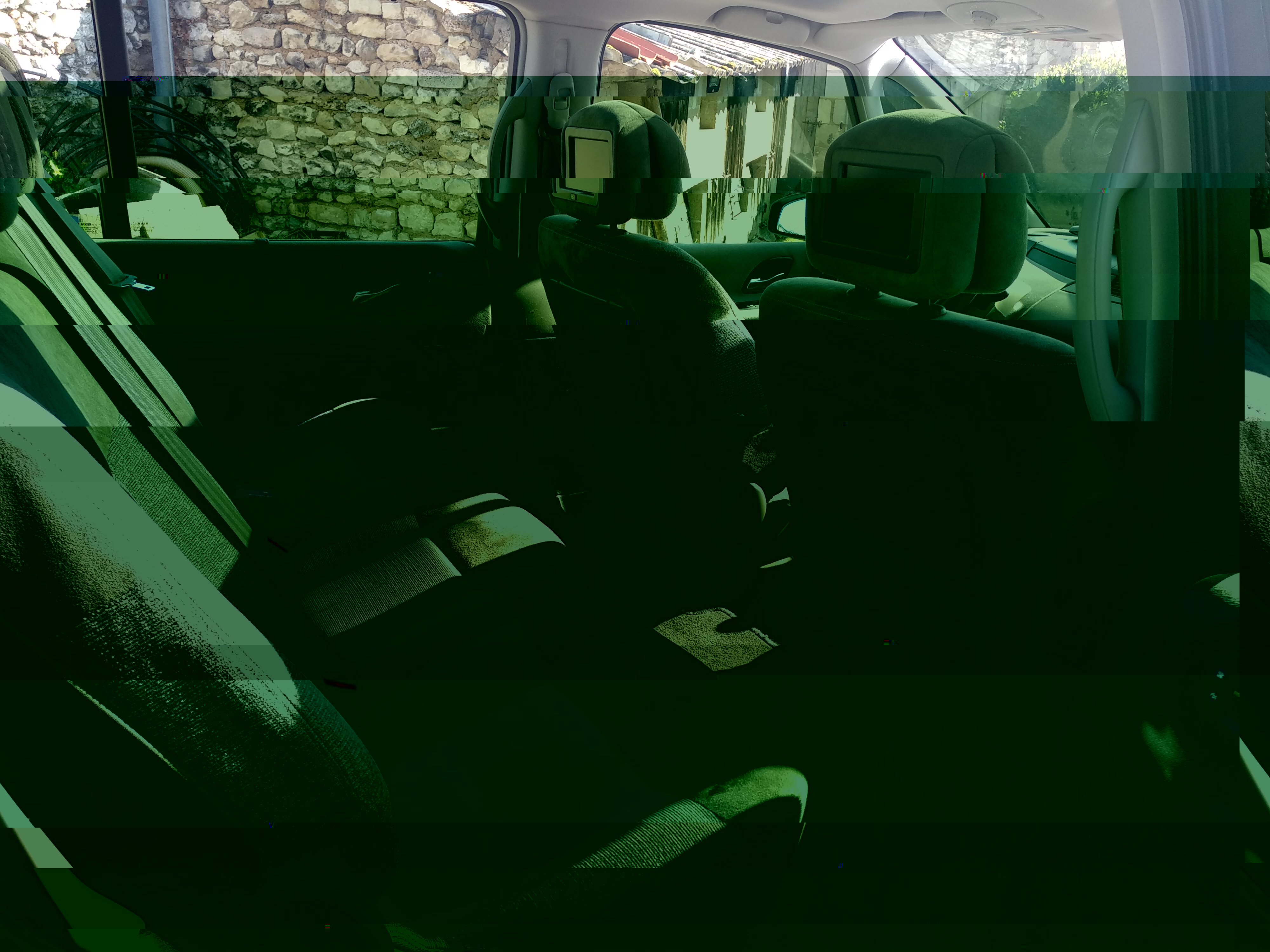

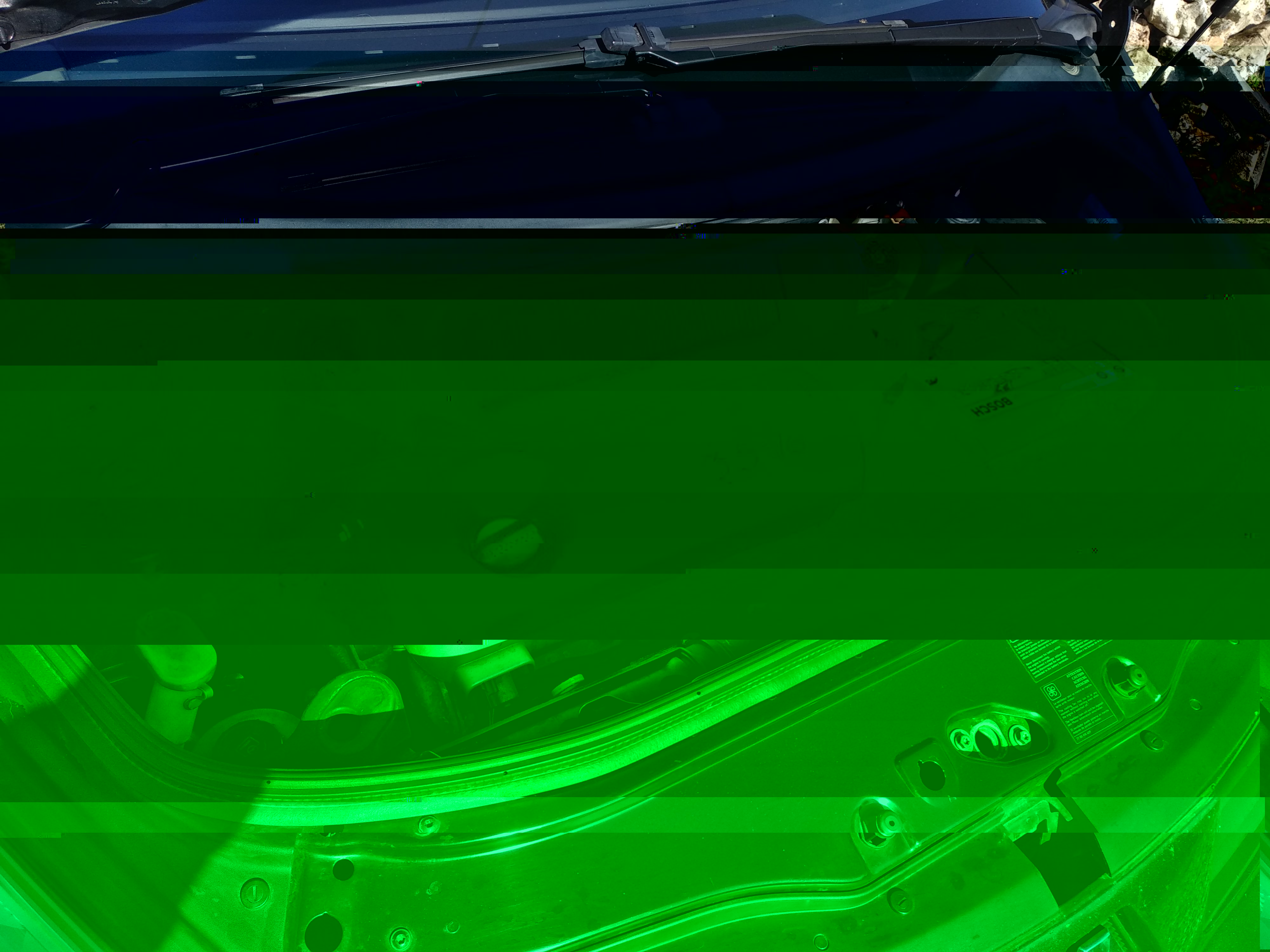

Ayant pris le temps de faire quelques clichés et d'avoir épluché le dossier complet de factures, je vais vous faire une présentation plus complète de ma nouvelle acquisition. N'hésitez pas à me contre dire si je me trompe, je ne suis pas "soupe au lait" !!!
Il s'agit donc d'un Espace IV 3l5 V6 de juillet 2003 qui totalise environ 195 000km négocié à 3500€. C'est une finition Privilège avec des équipements en + me semble-t-il comme le toit panoramique et le système audio Cabasse qui sont plutôt sur la finition Initiale (non ???). Je n'ai pas pris la peine de le nettoyer de fond en comble avant les photos, juste un coup d'aspirateur (poil de chat) mais sinon, je l'ai acheté tel qu'il est à un couple de retraités fort charmants. C'est vraiment l'état de fraîcheur et le suivi de l'entretien qui m'ont décidé à prendre ce véhicule plutôt qu'un autre.
J'ai le dossier d'entretien depuis environ ses 38 000km. J'ai pu constaté que les révision prévues par le constructeur avaient été régulièrement faites tous les 20 000km (tous les 1an et demi / 2 ans environ) avec tantôt de la 5W40, tantôt de la 10W40 (il faut que je cherche ce qui est le mieux à ce kilométrage). Le vase d'expansion a été changé à 96 518km :roll: , les bougies à 123 643km (243€ ttc pièces et 2h de MO, je ne trouve pas ça exagéré), des échanges fréquents de plaquettes avant et de pneus (toujours de la marque) mais rien d'alarmant pour une BVA avec ce moteur. Je n'ai vu aucune vidange de BVA (normal, entretien dans le réseau origine :roll: ). Les 4 amortisseurs me semblent fatigués, normal à presque 200 000km. Grosse opération de rafraîchissement carrosserie à 165 000km (ex véhicule parisien) avec reprise de tout le tour de caisse + peinture complète (pas d'échange d'élément de carrosserie laissant présager un choc hormis un rétro ext.). Le contrôle fait ressortir un léger jeu dans les biellettes axiales et une usure irrégulière des pneus arrières (qui ont été mixés avec l'avant d'après le vendeur). Si je respecte le planning d'entretien, j'ai la vidange moteur avec les filtres huile, air et habitacle à faire + le remplacement des liquides de frein et de refroidissement (en gros, une bonne grosse révision !!!). Comme je suis mécanicien auto de métier, c'est le sort que je réserve généralement à mes nouvelles acquisitions (histoire d'être sûr...). La BVA va aussi y avoir droit, je crois que c'est un miracle qu'elle ne soit pas dans le sac avec 200 000km sans vidange :shock: :shock: :shock:
Comme je ne possède pas les 2 derniers fauteuils, je compte fabriquer proprement un habillage en bois dans le coffre pour le transport de mes chiens et autres encombrants. Les vitres arrières et le hayon vont sûrement recevoir un traitement de vitre pour occulter l'arrière. Si je trouve un intérieur cuir à un tarif raisonnable, ce sera le dernier truc que je modifierai dessus à l'avenir mais ce n'est pas une priorité. Et oui, j'ai plutôt l'habitude des berlines allemandes et j'ai du mal à associer une grosse motorisation essence à un intérieur tissus...
Assez de blabla, place aux quelques clichés que je viens de faire furtivement dans la cour.
Désolé pour le pavé, au plaisir de lire vos avis ou critiques.

tu n'auras pas assez de place pour transporter l'encombrant qu'est l'espace :mrgreen:
plus sérieusement, il est chouette.

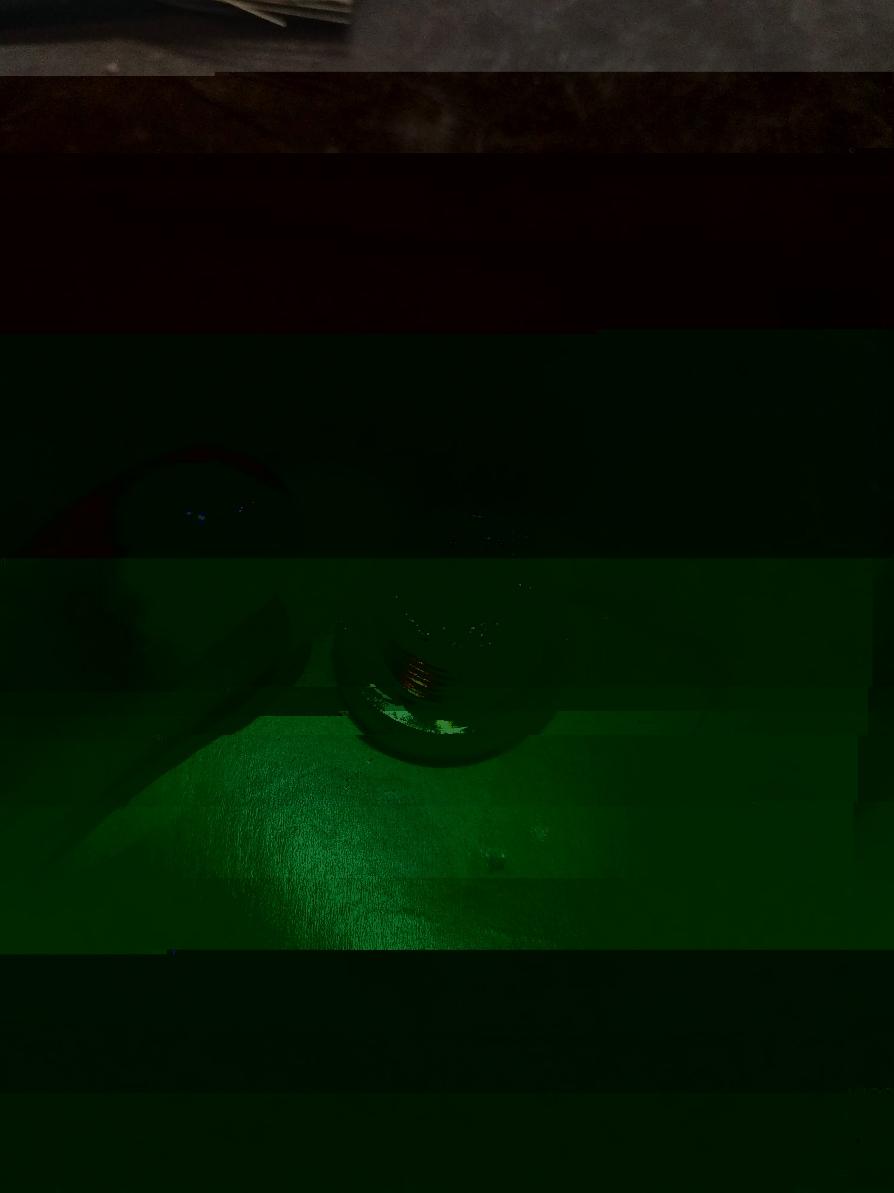

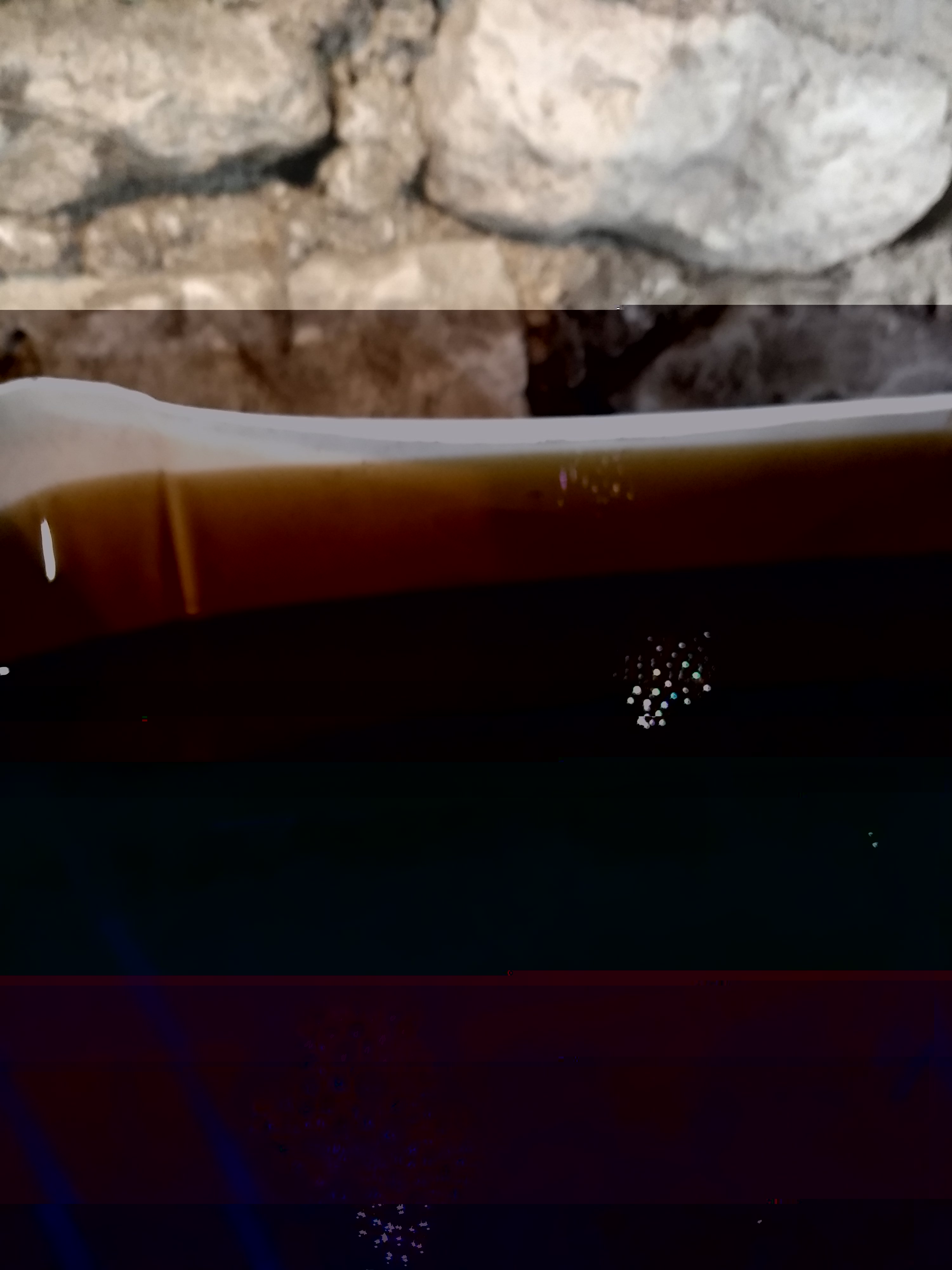

200 00 km sans vidange, ça donne ça sur l'aimant du bouchon (au passage, le joint, c'est du 18mm intérieur et du 24mm extérieur)...
... et l'huile ressemble à ça

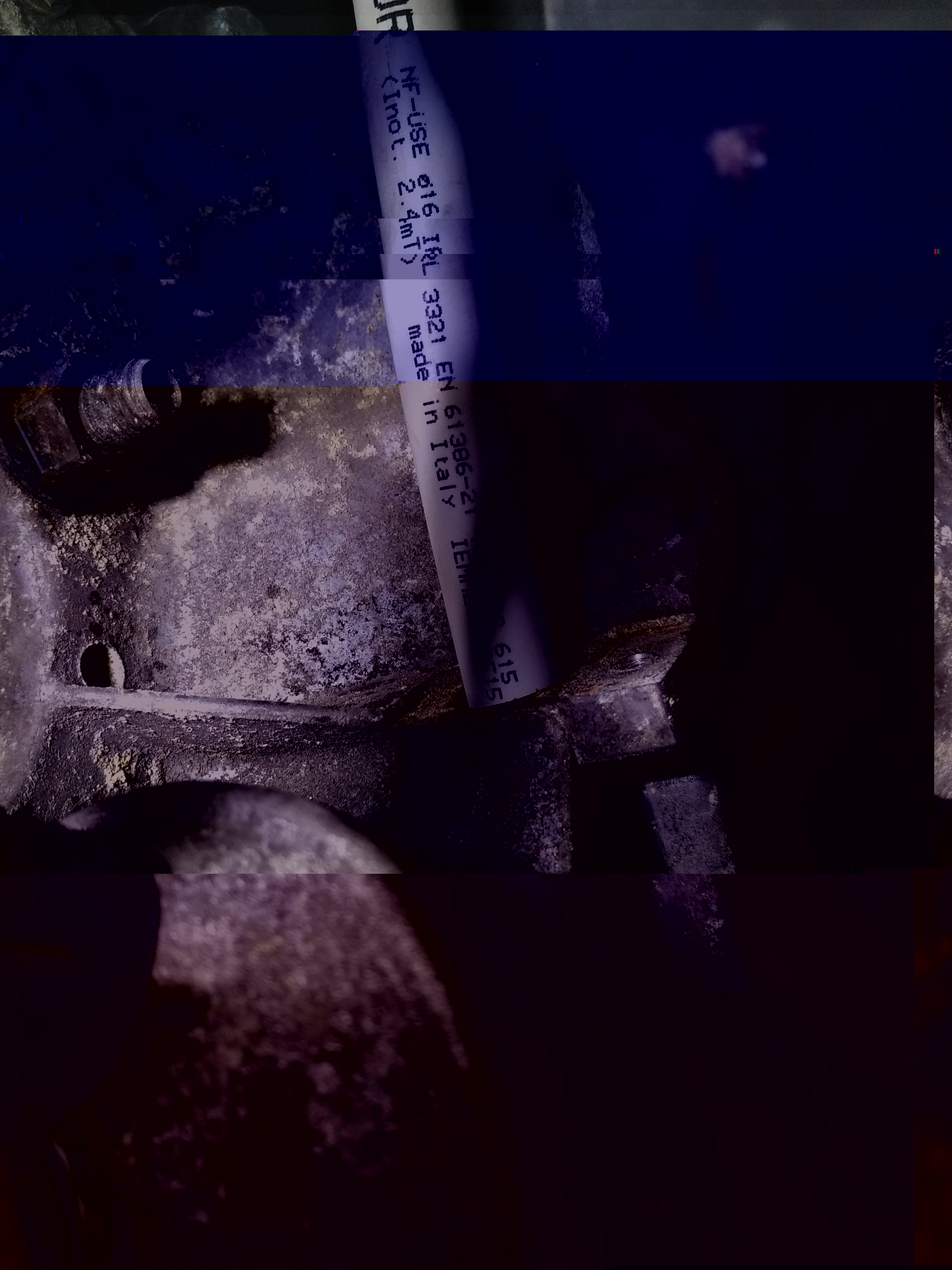

J'en ai retiré 3 litres tout pile
J'ai repris l'astuce du tube IRO pour le remplissage

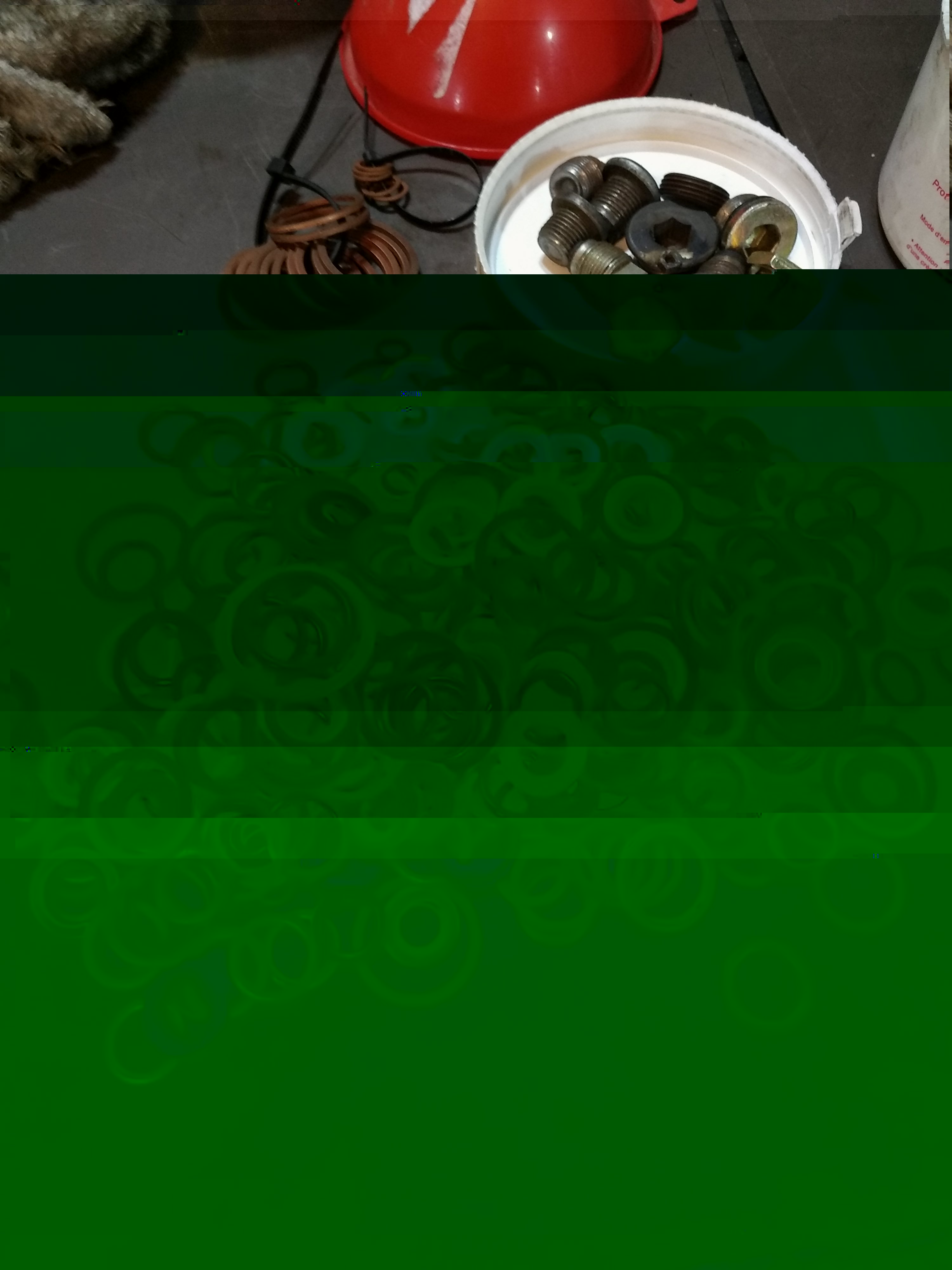

Pour ceux qui posent parfois la question, le joint du bouchon de vidange d'huile moteur, c'est du 12mm intérieur et 18mm extérieur. Sur mon bouchon, il y avait un joint plat en cuivre mais on peut tout aussi bien mettre un acier à lèvre ou un metalo (cuivre qui s'écrase) même si cette taille ne semble pas répandue (tout du moins dans ma panoplie...).
Pour ma part, bouchon acier sur carter acier, je met soit un joint plat en cuivre, soit un acier à lèvre. Pour un bouchon acier sur de l'alu, c'est joint alu ou metalo. Je ne prétend pas que c'est le meilleur mais c'est ce que je fais toujours et jusqu'ici, je n'ai jamais eu de soucis. Voici en images

Ce matin, deuxième vidange de rinçage de ma bva (je rappelle qu'elle n'a jamais été vidangée en 195 000 km). L'huile est ressortie un peu moins foncée qu'à la première vidange (mais pas super propre non plus...) et il n'y avait absolument rien sur l'aimant du bouchon. J'ai refait le plein avec la Dexron VI que j'avais acheté car pas envie de passer ma vie à essayer de refourguer le bidon de 4l qui me restait.
Pendant que j'écrit ce message, je me rend compte que le remplissage de la vidange définitive sera faite avec de la 3309 mélangée à la Dexron VI vu qu'on ne vidange pas la totalité de la bva à chaque fois (50% à peu près)... Alors à moins de faire une énième vidange de rinçage avec de la 3309, je ne vois pas d'autre solution. Tant pis, je n'avais qu'à faire plus attention au départ... :oops: :oops: :oops:
Par contre, je n'ai pas réussi à prendre la T° correctement. Je n'ai certainement pas assez roulé avant de rentrer le véhicule à l'atelier et j'ai perdu du temps à démonter la petite patte métallique qui retient la jauge. Le thermomètre n'a atteint que 49°. Du coup, comme j'ai mesuré 3,4l d'huile vidangée, j'ai remis la même quantité.
Prochaine vidange à 200 000km, en même temps que la grosse révision.
