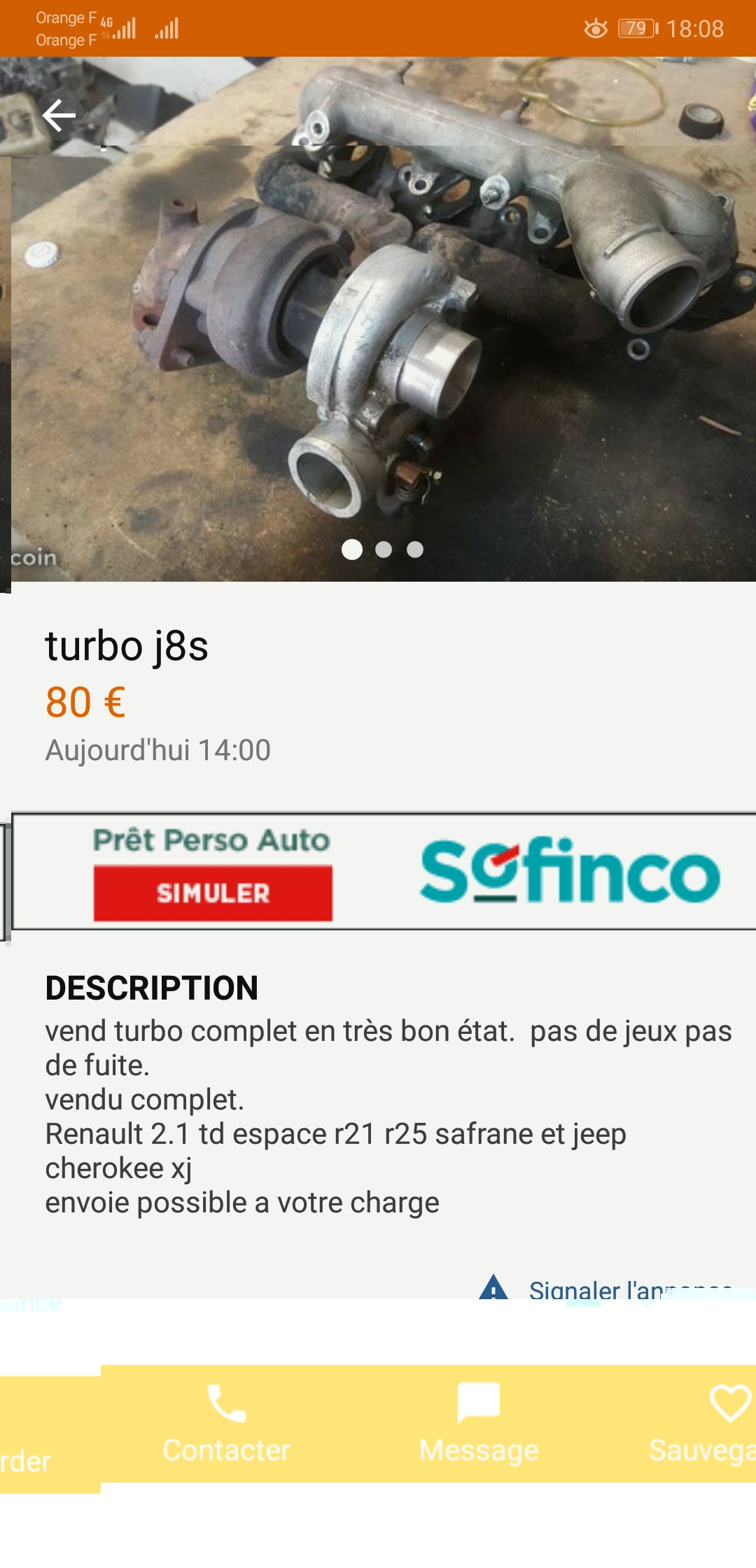

Une autre annonce...
https://www.leboncoin.fr/vi/1504289536.htm
