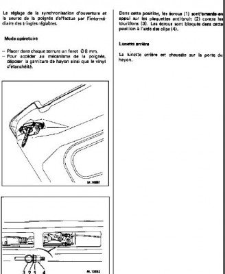

Il y a une procédure de réglage du hayon sur la RTA .
Il est possible de visser ou dévisser les deux fixation sur la carrosserie.

Voici la procédure :

merci je vais essayer !
