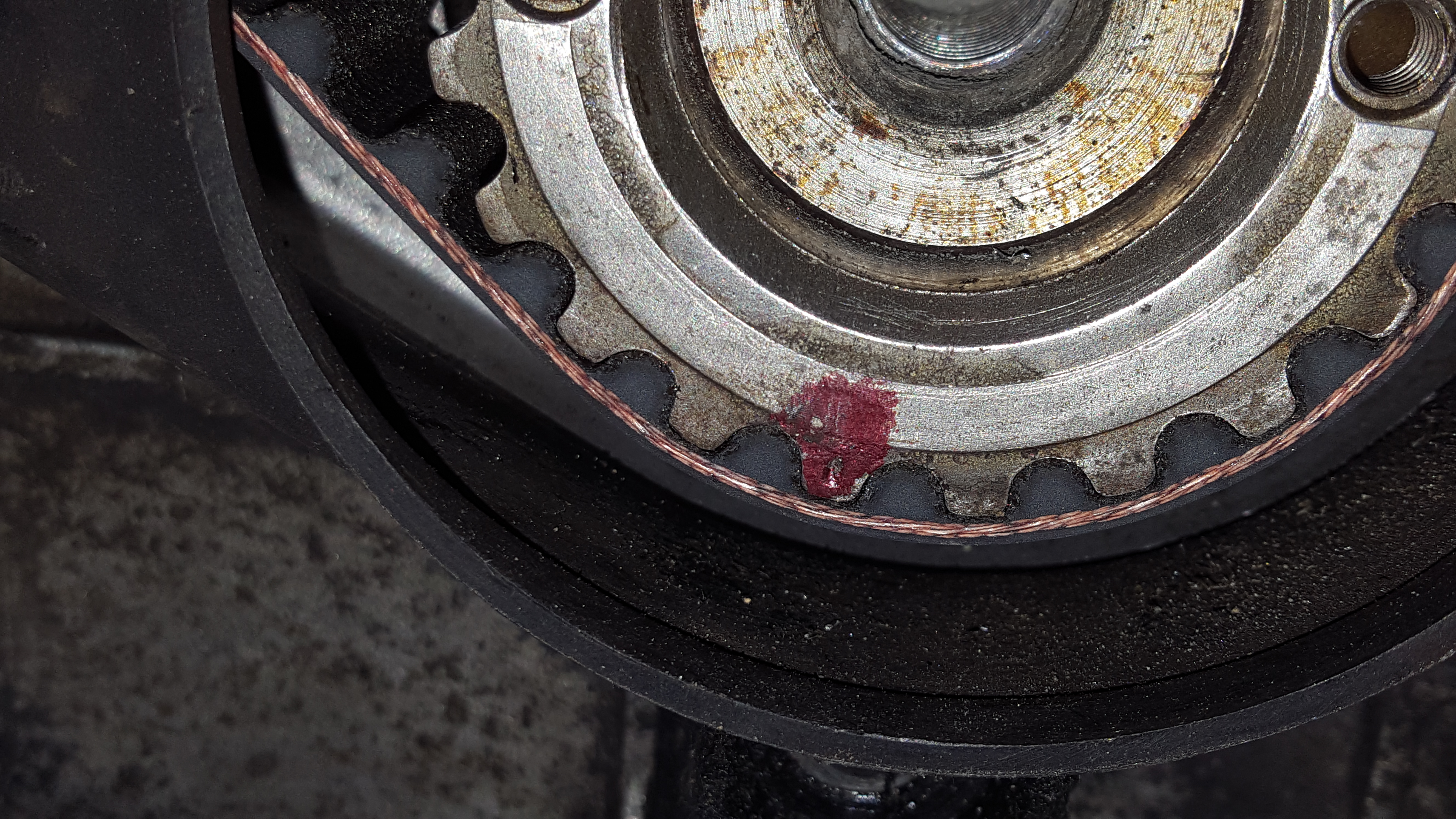

Re: mon III RTE 2.2TD (dom89)

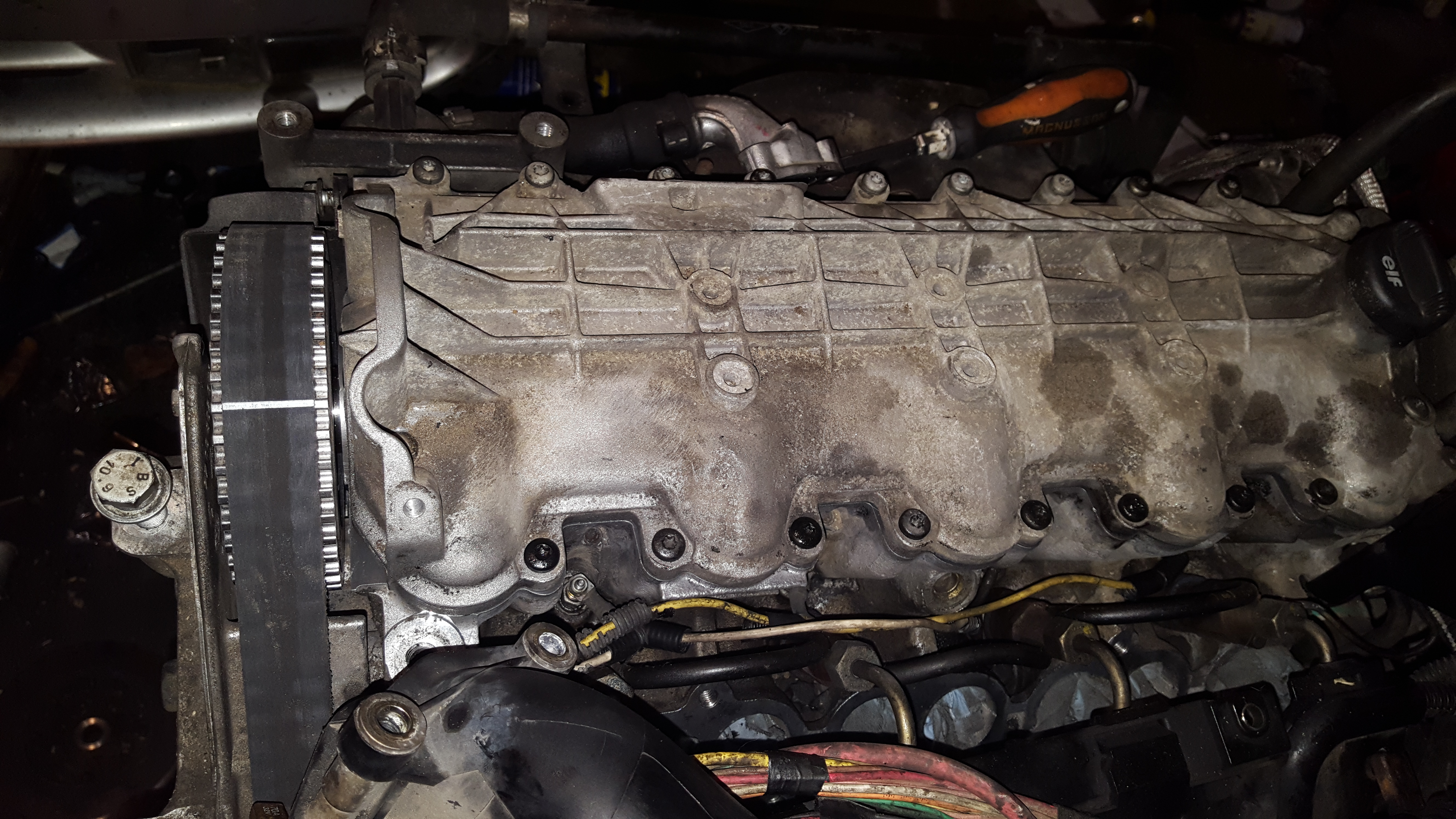

Pose du cache culbuteur ainsi en que de la courroie de distribution
En prime photos des 3 repères de calage

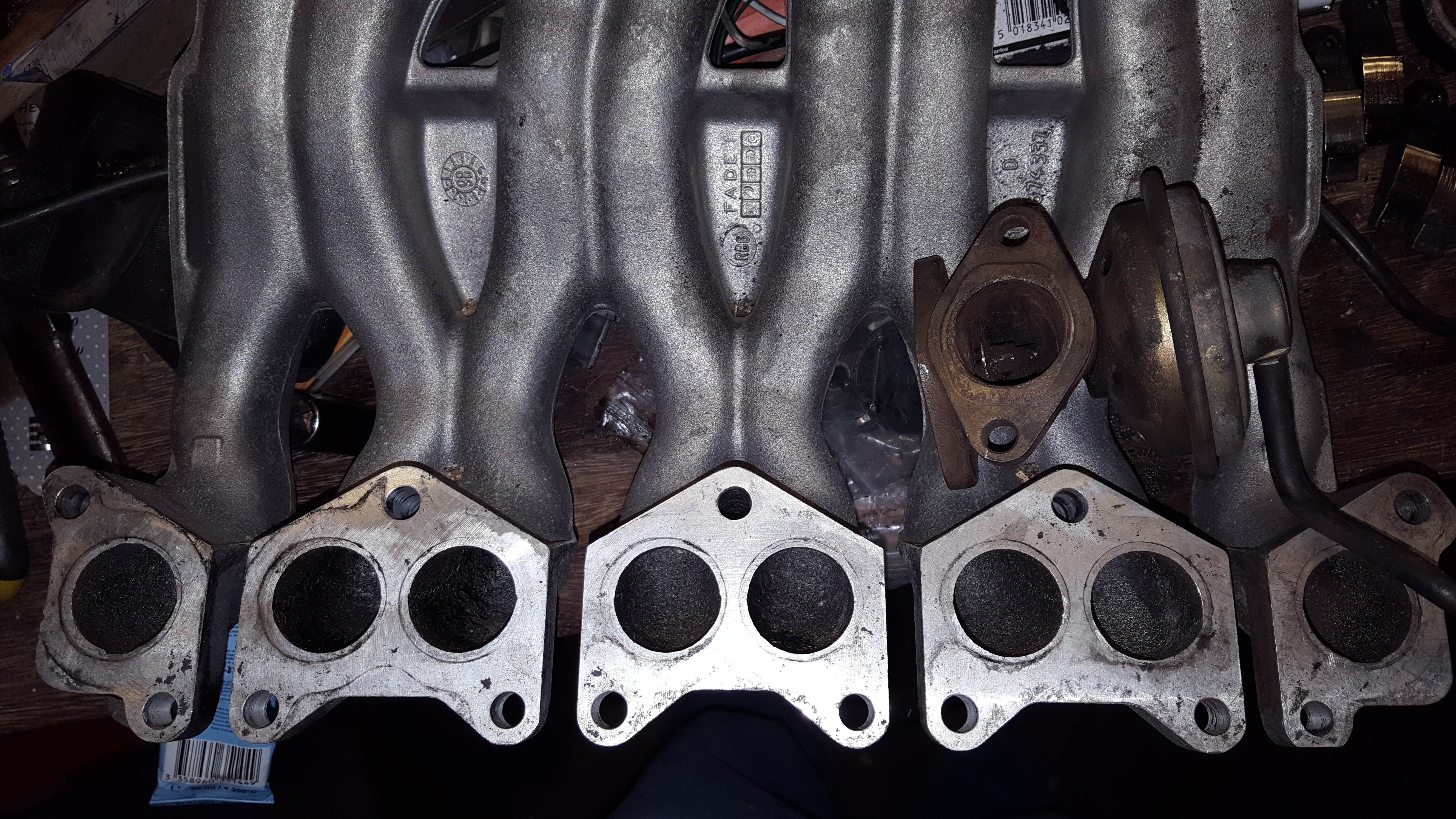

Nettoyage plan de joint collecteur admission et egr
avant condamnation de celle ci

Messages : 7108
Plaque fait maison pour condamner la vanne egr
Une deuxième est prévue pour le rouge
Pièces jointes

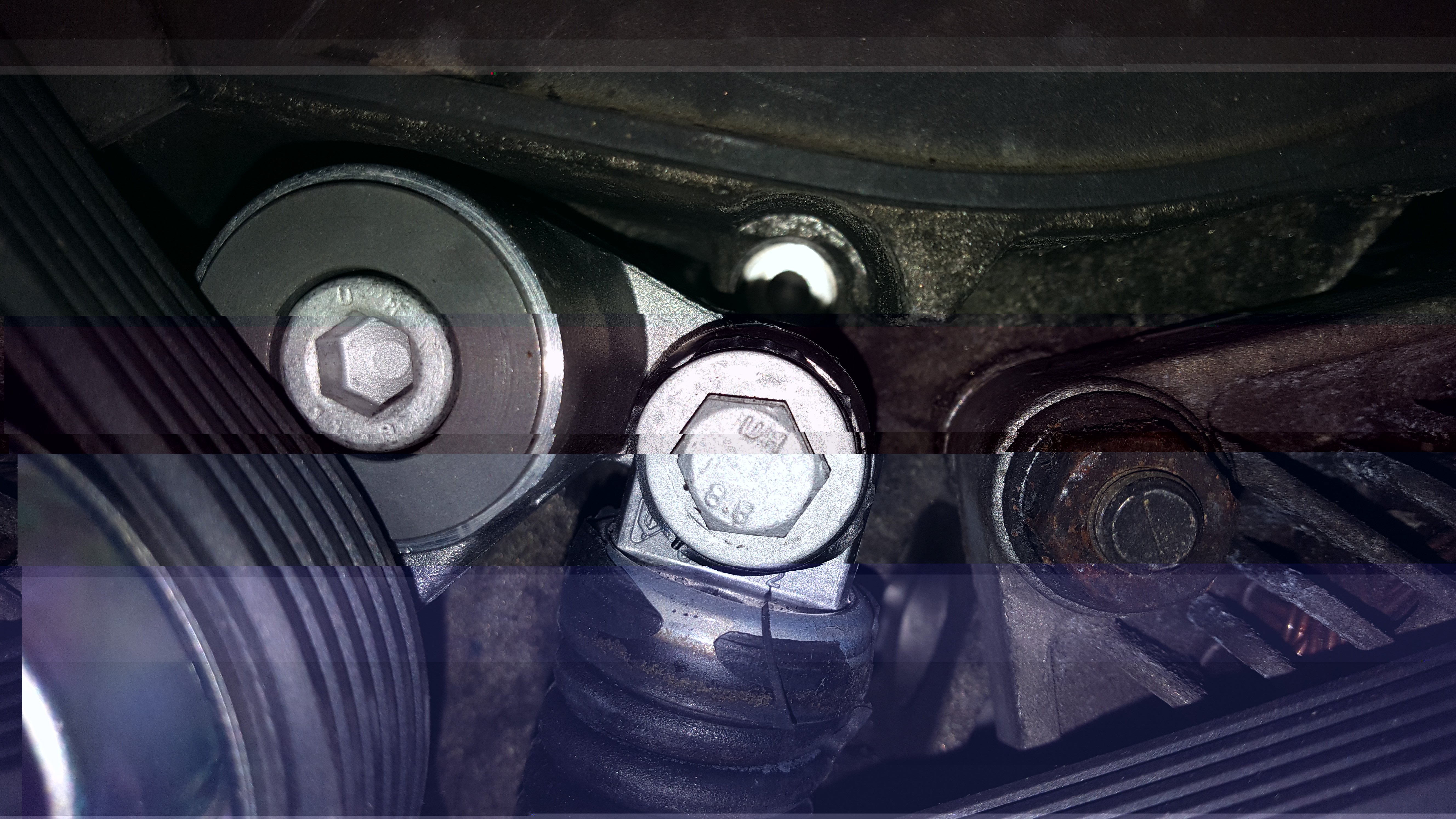

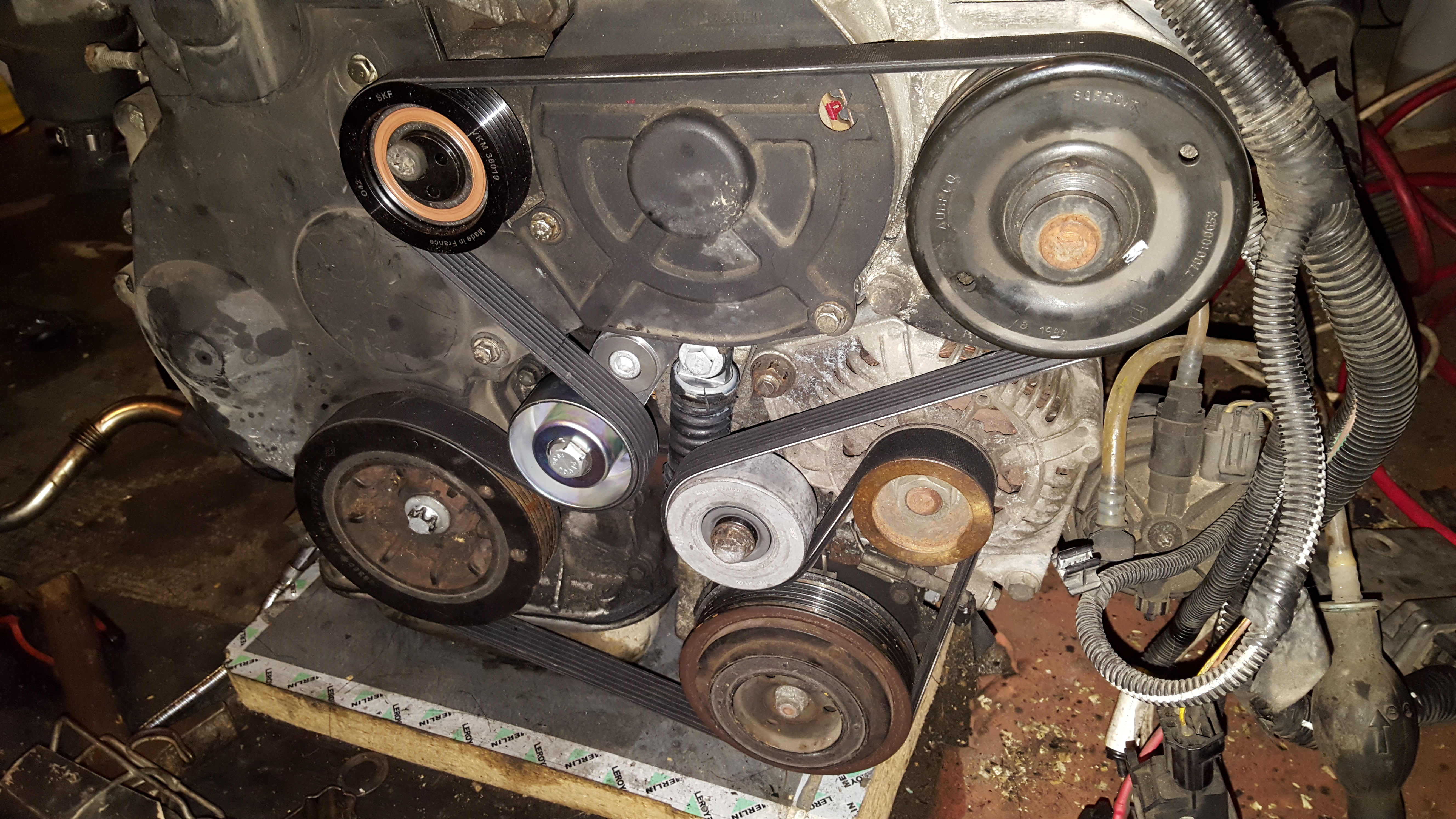

Repose courroie accessoire et réglage tension
Pièces jointes

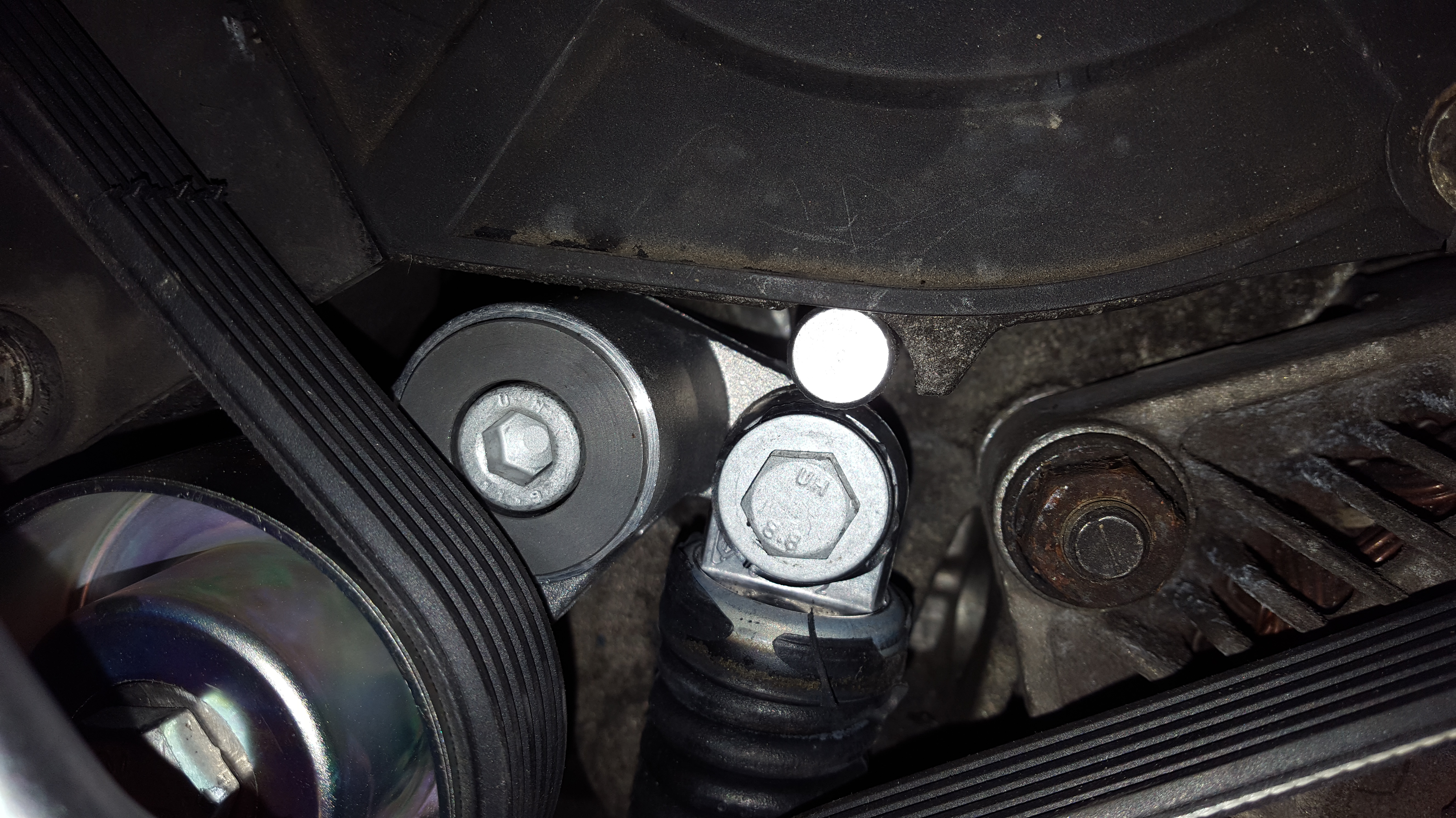

Messages : 7108
Tension de la courroie avec l outil qui va bien et la pige qui ce libéré quand la tension est bonne
Pièces jointes
Messages : 2040
Inscription : 23 sept. 2011, 19:52
Localisation : Toulon
Message non lu par SAHRO »
Réglage au p'tits oignons :!:
Messages : 7108

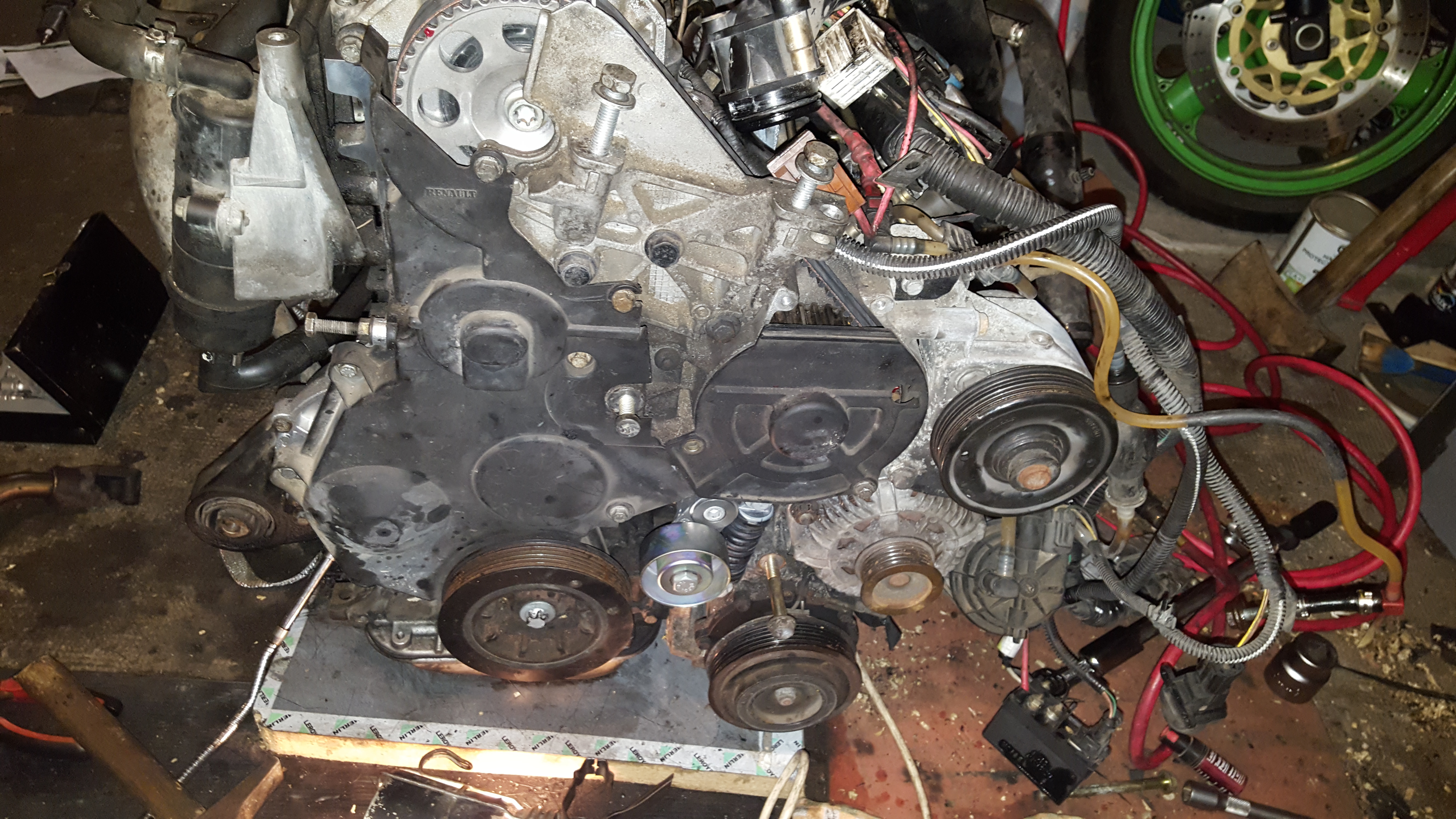

Repose du collecteur et serrage à 2.2nm
Encore quelque bricoles à remonter et le moteur sera prêt à reposer
Pièces jointes

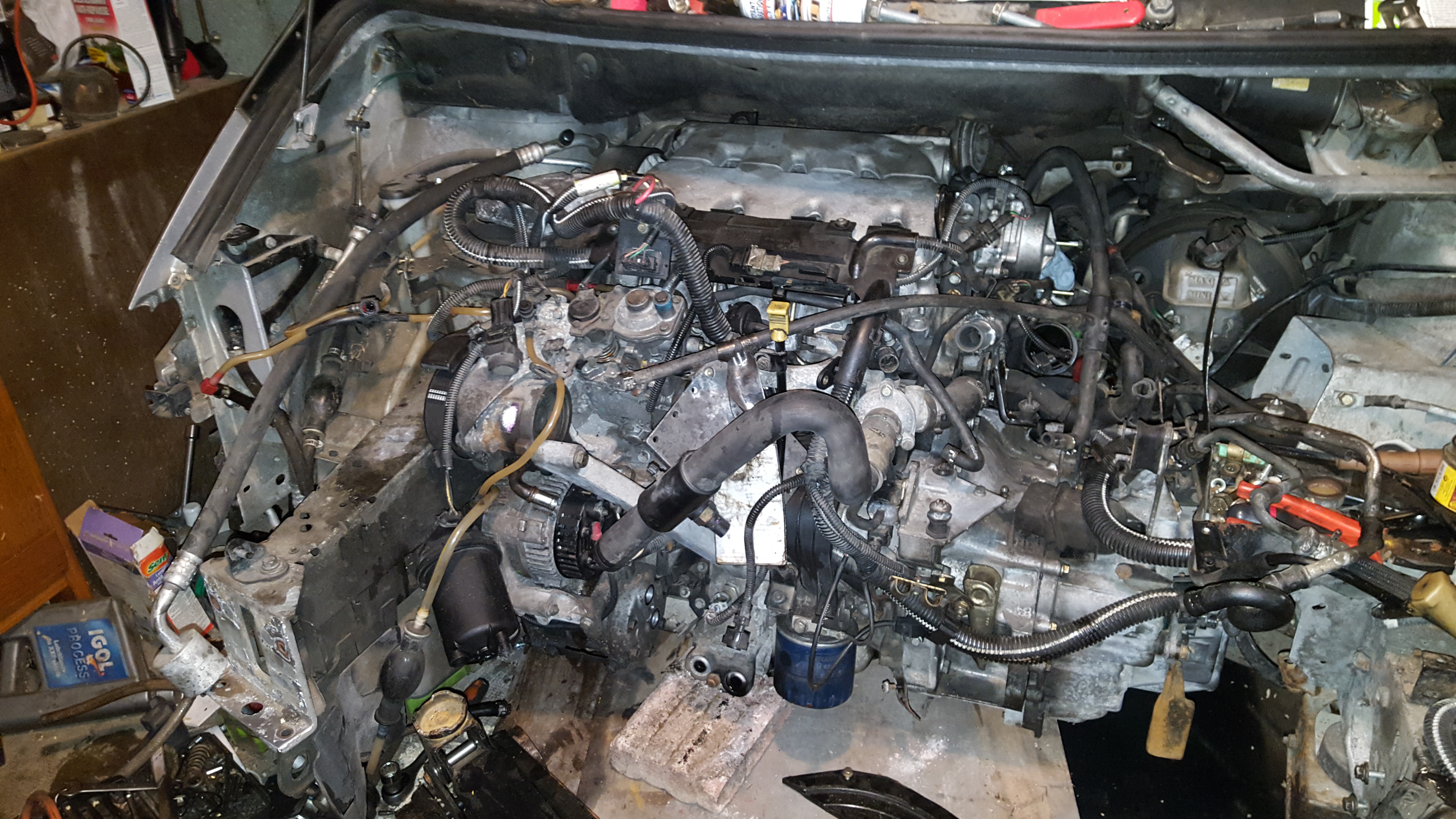

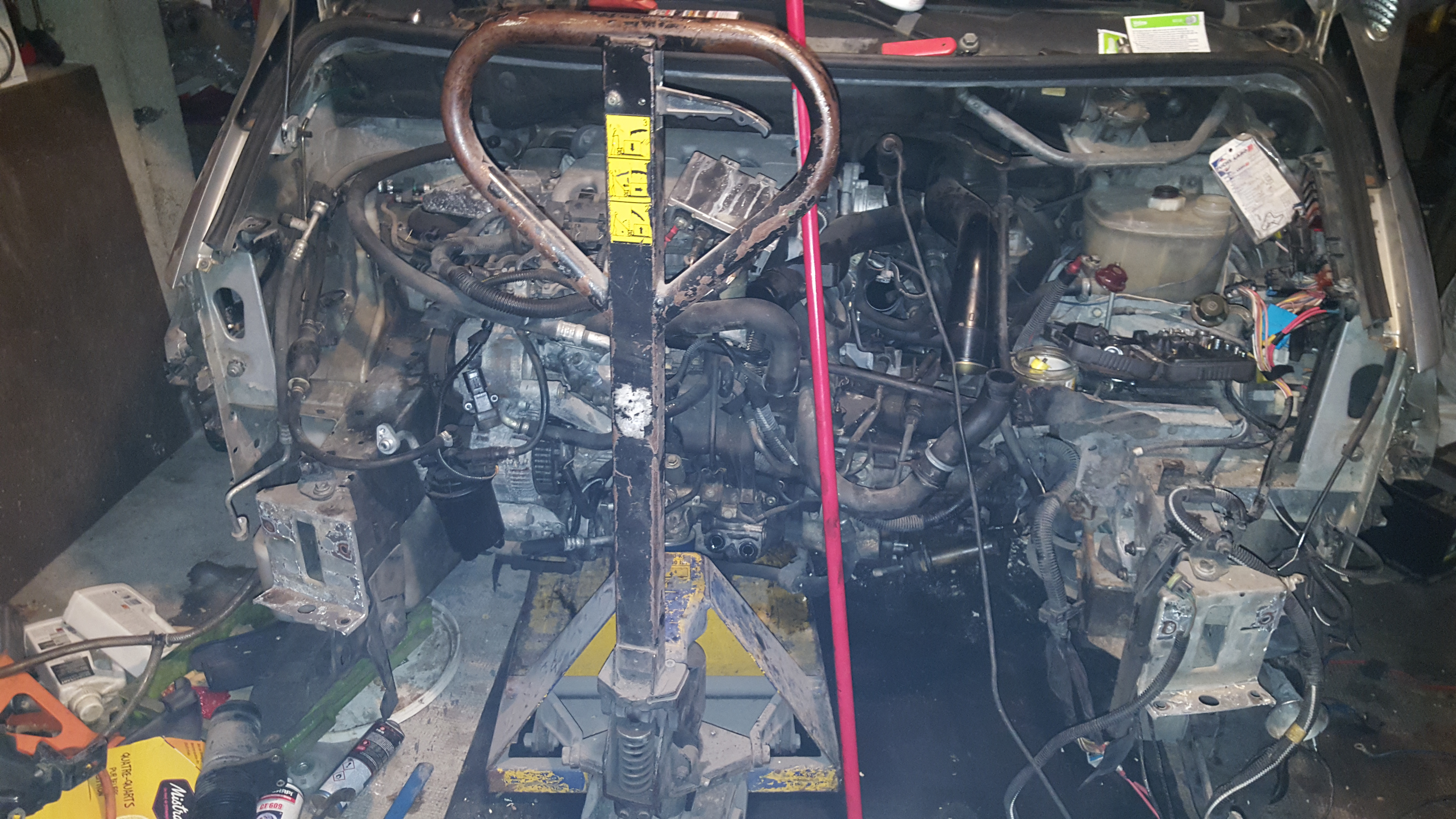

J ai attaqué la dépose de mon ancien moteut
J ai profité pour nettoyer tout les radiateurs.huile échangeur clim et refroidissement
Le transpalette va etre très utile pour sortir l ancien bloc moteur
Pièces jointes

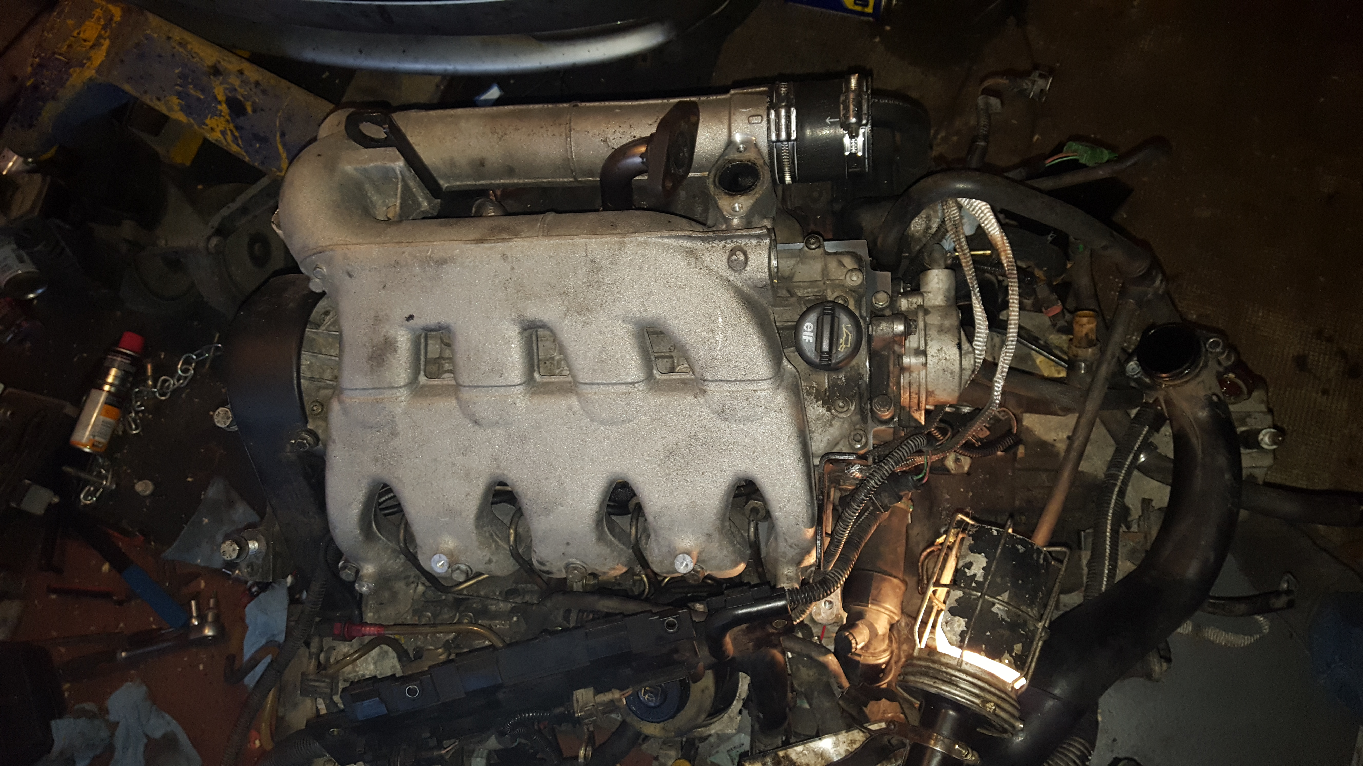

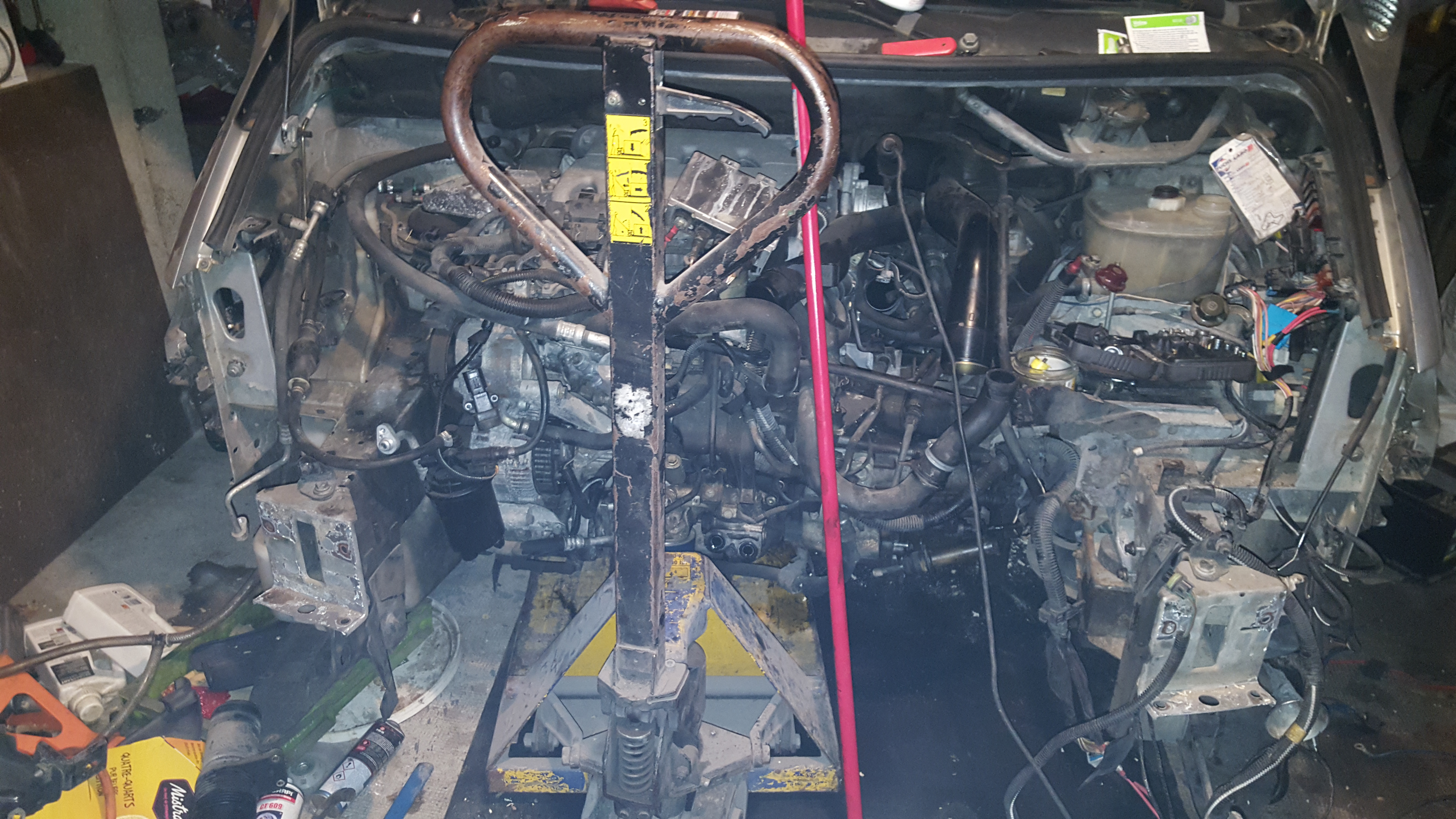

Messages : 7108
dépose de mon ancien moteur et repose du nouveau g8t 714 avec son faisceau entier en remplacement du 716 d origine
Pièces jointes
