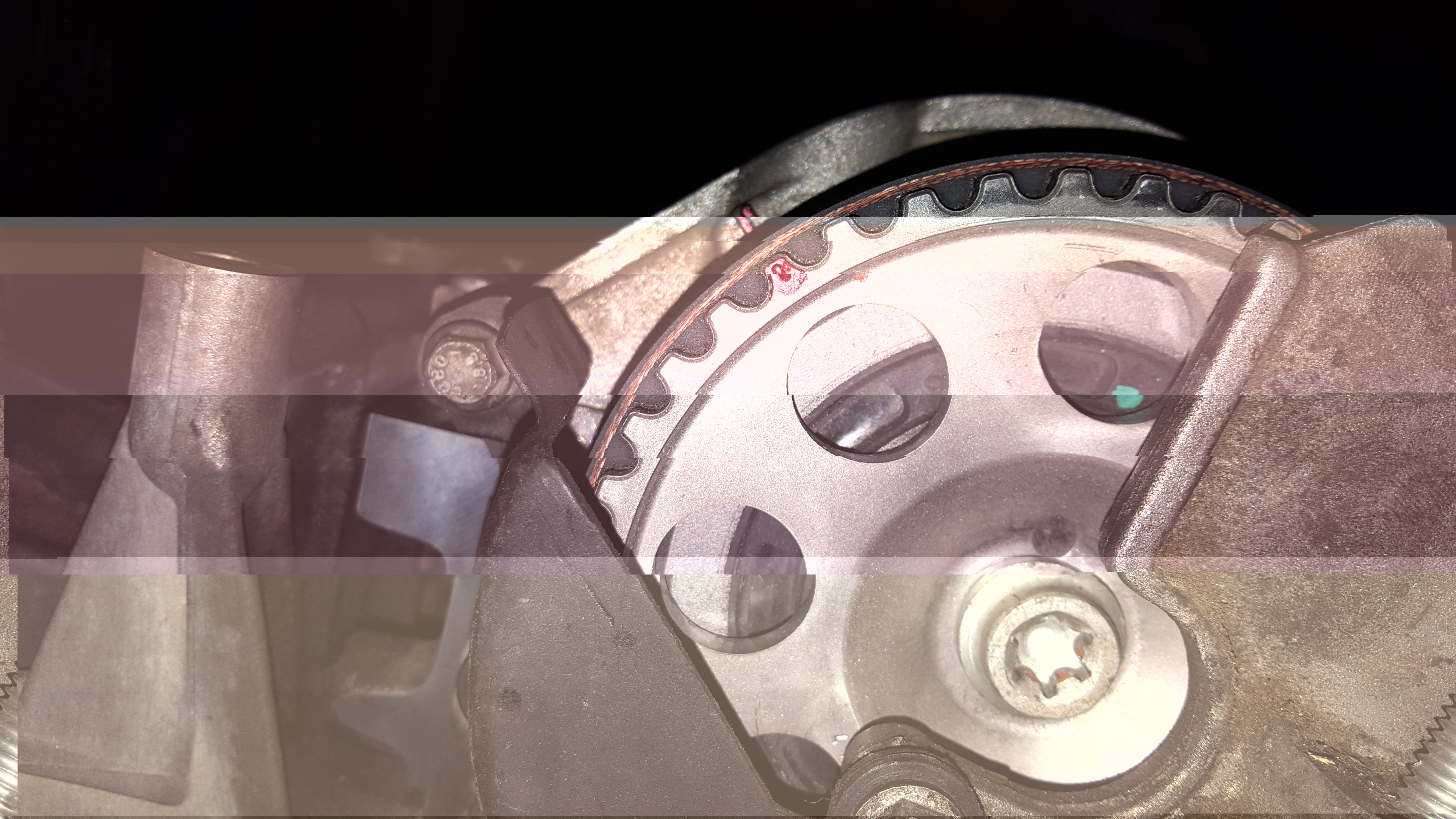

Pose du cache culbuteur ainsi en que de la courroie de distribution
En prime photos des 3 repères de calage

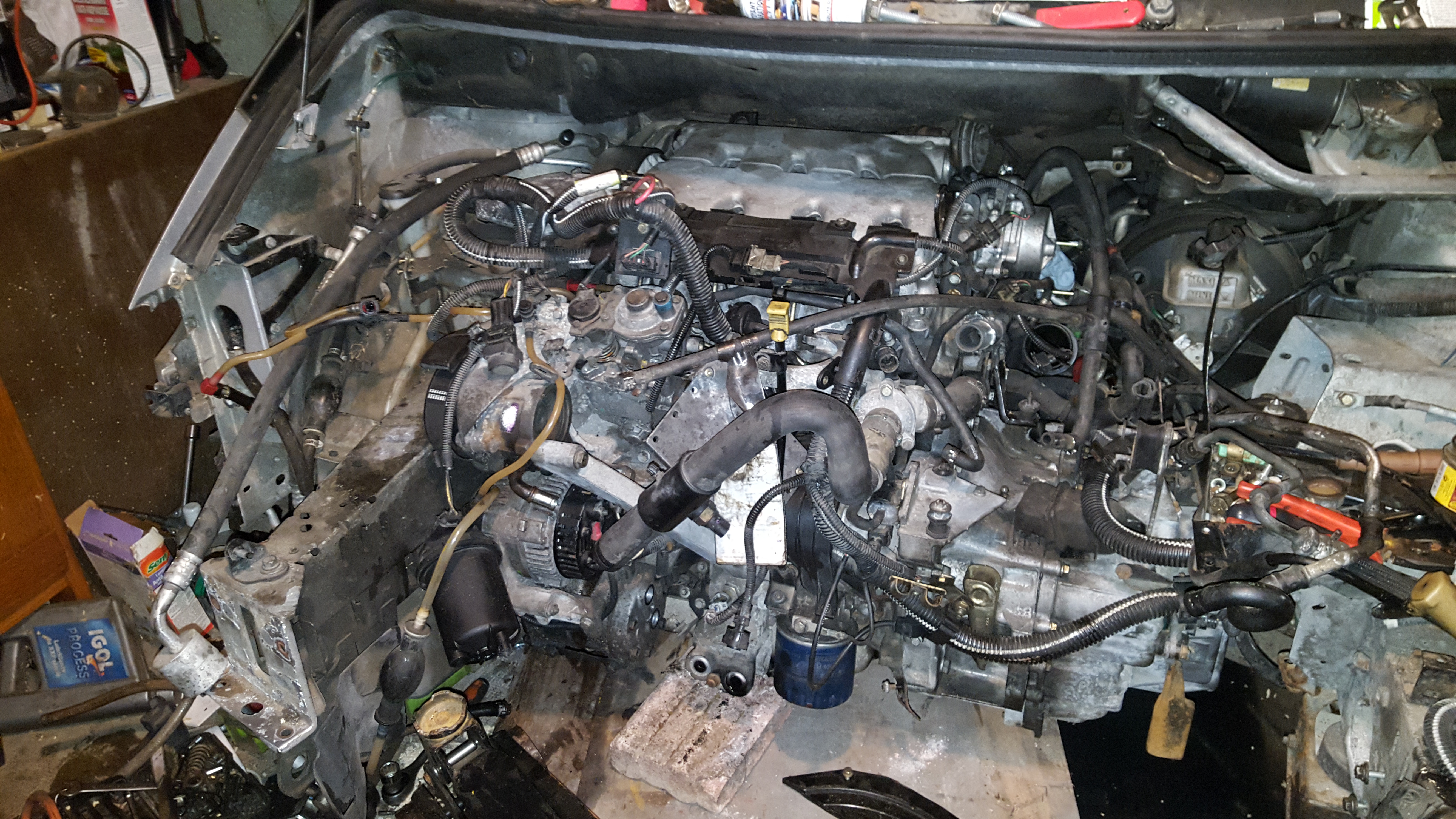

- Messages : 7070
Re: mon III RTE 2.2TD (dom89)
Nettoyage plan de joint collecteur admission et egr
avant condamnation de celle ci
- Messages : 7070
Plaque fait maison pour condamner la vanne egr

Repose courroie accessoire et réglage tension
- Messages : 7070
Tension de la courroie avec l outil qui va bien et la pige qui ce libéré quand la tension est bonne
- Messages : 2034
- Localisation : Toulon
Réglage au p'tits oignons

J ai attaqué la dépose de mon ancien moteut
J ai profité pour nettoyer tout les radiateurs.huile échangeur clim et refroidissement
Le transpalette va etre très utile pour sortir l ancien bloc moteur
- Messages : 7070
dépose de mon ancien moteur et repose du nouveau g8t 714 avec son faisceau entier en remplacement du 716 d origine

Wahou, quel taf dom89 et avec tes photos
Moi aussi jvais m'y mettre (2eme moteur dans un coin distri qui a cassée) mais pas pour tout de suite j'espère faire beaucoup km avec l'actuel pour le moment.
Sinon ce serait intéressant de voir le soucis de fumée de ton ancien bloc, d'où venait le problème ? Pourquoi un changement de moteur?
Continue comme sa !!! et tu as raison vaut mieux investir dans ce moteur qui est fiable et etre tranquille une fois les mains sur le volant, que dans un autre de Renault (Hmm Hmm)
