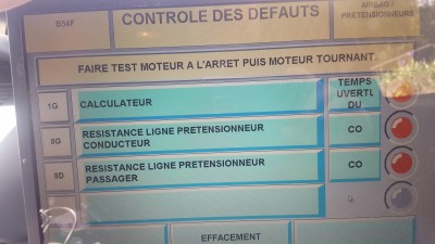

Je voudrait bien voir une photo de l'écran canclip avec le calculateur d'airbag dans la colonne "non reconnu"...

Re: Défaut d'airbag impossible à effacer car boitier airbag non vu par valise
bonsoir
j'ai fait une video dans le noir puis dans le vert. déjà la photo du message.
c'est un JEOE

- Messages : 2044
- Localisation : Toulon
Ok c'était pour etre sûr
Quant tu fait l'échange on voit pas il y a bien la masse sur le métal du calculo ?
Est tu sûr de cette masse ?
Au tout début a la page identification du véhicule, les icônes gris verticaux a gauche, tu clique sur le deuxième en partant du haut et après tu lance
c'est le diag de tout les calculateurs.
Il y aura trois colonnes:
- a gauche calcul avec défauts
- au milieu sans défauts
- a droite non reconnus
Avoir ou ça te le place.
alors pour la masse, elle n'est pas branchée pour les tests, mais elle l’était auparavant sans plus de succès, si tu penses qu'elle est nécessaire, je referai les teste avec la masse.
quand tu as parlé des trois colonnes, je me disais bien que je n’étais pas allé voir ce menu-là... uns formation s'impose...
je retourne dans la voiture...
c'est fait, c'est bien sûr dans la troisième colonne avec les deux boîtiers, et avec la masse bien branchée... j’éditerai avec photo et vidéo pour ceux qui ne connaissent pas, ça donne une idée de ce que c'est
a noter que j'ai eu du ma à allumer la led CAN, j'ai dû aller sur le vert, bon de premier coup puis ensuite sur le noir.
j'envisage d'ouvrir le boîtier du vert
La vidéo: https://youtu.be/-KucUa7-SqU
la photo
olivier

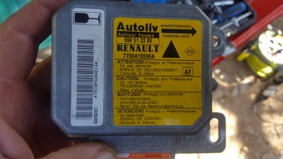

nouvelle question, comment ça s'ouvre ces calculateurs??? Avec un ouvre-boîte de conserve?
merci olivier
je vais ouvrir alors... donc il me faut trouver un boîtier qui fonctionne... en espérant que le clip le voie, et que on puisse enfin effacer les défauts et enfin avoir un CT pour deux ans, et avant mai...

Re: Autre défaut d'airbag impossible à effacer car boitier airbag non vu par valise
Je n'arrive pas à agrandir les photos...maxderoswell a écrit :Attention au boitier, des fois le défaut est en interne.
On ne sait jamais des fois que ça donne une piste pour la panne.
je vais en ouvrir un pour commencer, je suppose qu'il faut percer les rivetages des angles, puis un tournevis torx pour les deux vis?
olivier
Bonsoir et merci.
merci pour vos idées, pensez-vous que je devrais faire un tout chez Renault avec mes eux boîtiers banchés comme sur la photo, les deux ensemble devant le siège conducteur, avec un masse commune, pour leur demander de vérifier si ils arrivent à voir l'un ou l’autre des calculateurs et effacer les éventuels défauts d'airbag, car aucun des centre d'électronique auto n'a été capable de les voir... on en aurait le cœur net. Il faudrait que je repasse le CT avant mai...
Je vais essayer aussi d'intervertir les batteries pour avoir une tension supérieure à 12v contact mis sans consommateurs.
Si pas assez de tension, j'en achèterai une, ... ce serait dommage de le jeter juste pour u voyant à la con...
un collègue m'a prêté ça.. il ets dit que ca lit tout en ODBII, donc à partie de 2001 pour les essence, et 2003 pour les diesel.. donc ça ne marchera pas pour moi???
olivier
olivier

Sa coûte rien d’essayer !
Pour info il y a trois jours on a fait le diag airbag de la Safrane de 1997 d'un ami. Même genre de boitier: Par contre si ta batterie n'est pas au taquet sa peut poser problème...
J'ai dû sortir l-arme ultime pour effacer les défauts
la XR25
