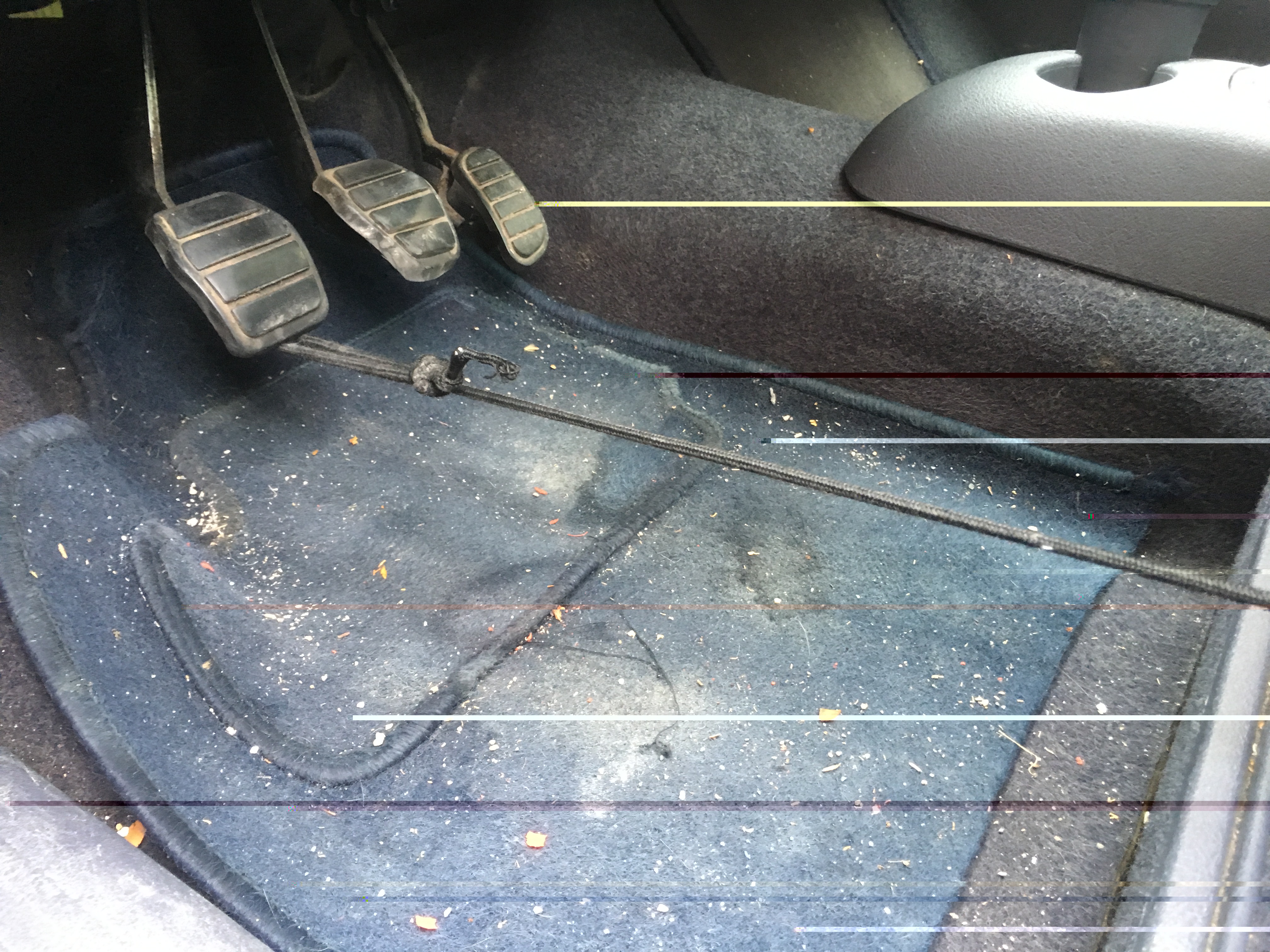

Sinon, il a piqué un fou rire en voyant mon systeme de relevage de pedale d'embrayage : un gros elastique entre la pedale et la barre d'avance/recul du siege... :lol:

A l'africaine :
Ça ne repare rien : ça aide juste a remonter la pedale en attendant de changer l'emetteur !
