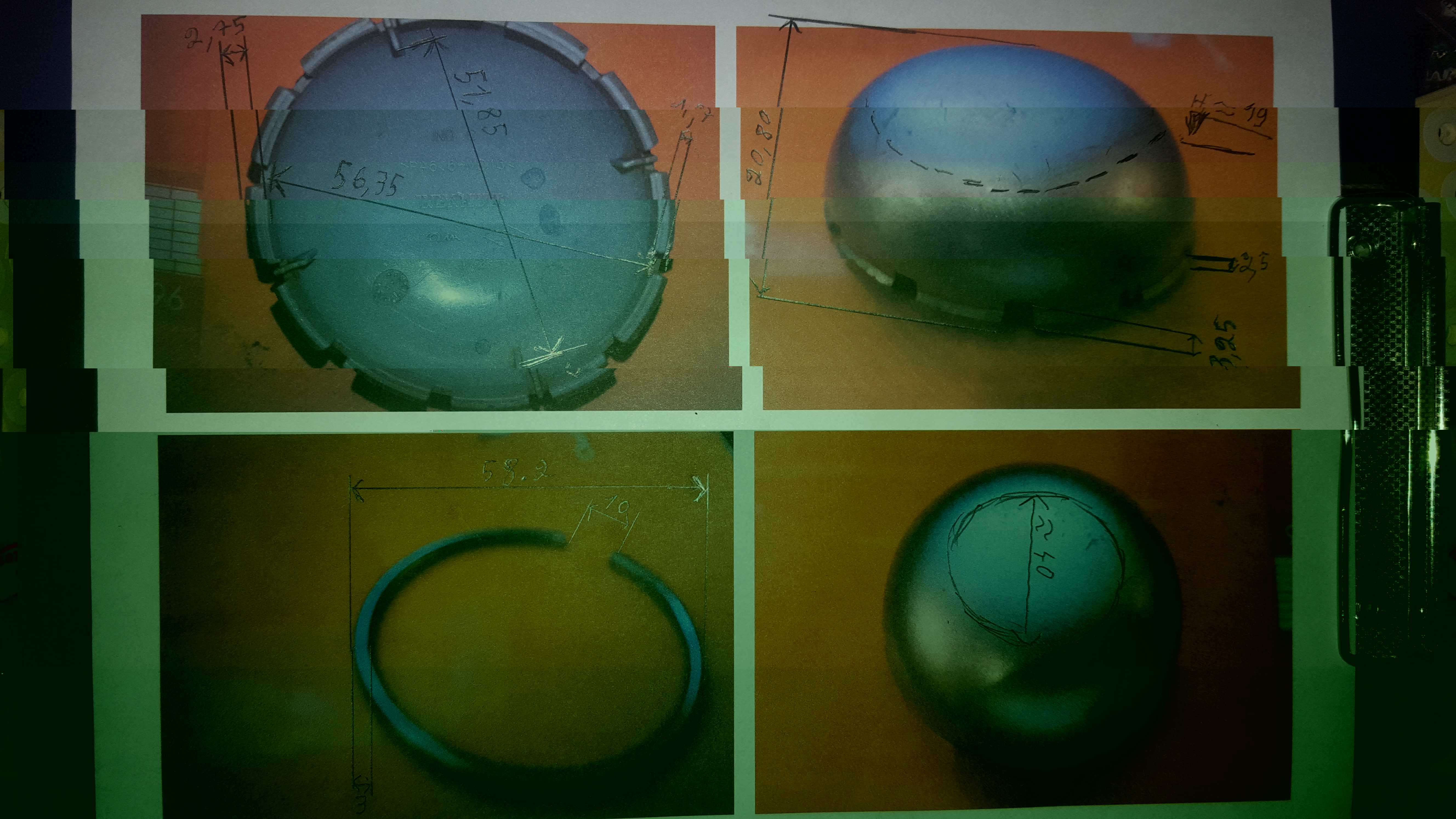

Retrouvé !
En attendant les mesures demain...

Re: Jantes Estoril
Voila
S'est un peu aplati en haut.

Je complète, j'ai pris les mesures sur un jeu de jantes que je viens d'acheter en vue de les refaire à neuf :
C'est un cache de dimension standard de 57 à 60 mm en réalité, sur les jantes Peugeot 17 pouces c'est le même type de cache, donc on doit même pouvoir mettre un truc comme ça :

J ai acheté mon espace avec 3 caches sur 4 qui etaient cassés.
Merci SAHRO pour les mesures sur les photos!
je vais commencer à le modéliser et voir si je peux me débrouiller avec la photo de Onfre oû on voit le réglet pour le système d'accroche.

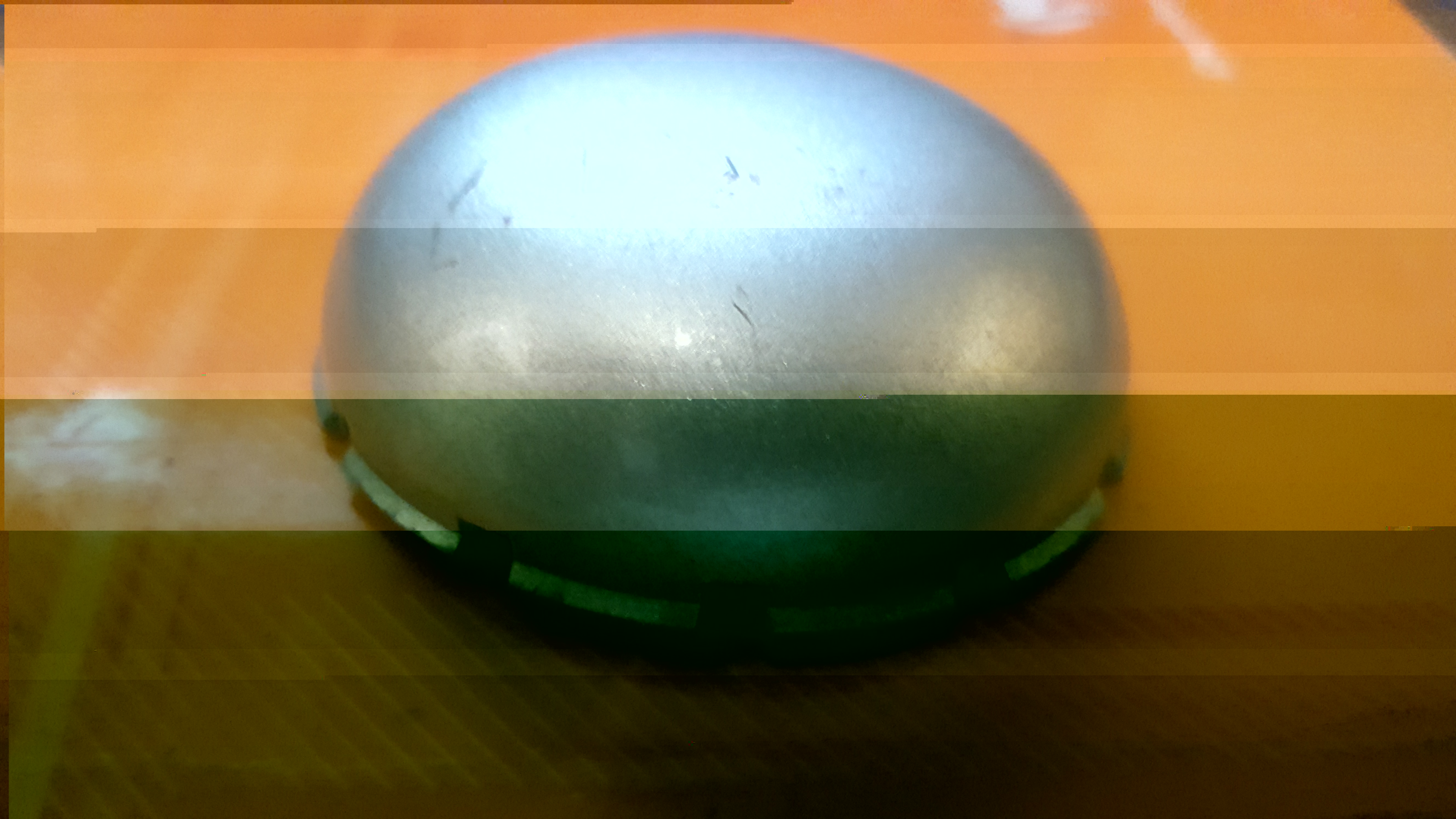

Ca avance :

Re: Jantes Estoril
Super !
Juste mon avis, de visu, en partant du bas la première zone après le clips m'a l'air un trop haute et les deux suivantes devraient avoir la même courbe. J'ai l'impression d'avoir photographié un OVNI
En même temps a force de me balader dans un Espace...
Un détail que j'avais pas vu .

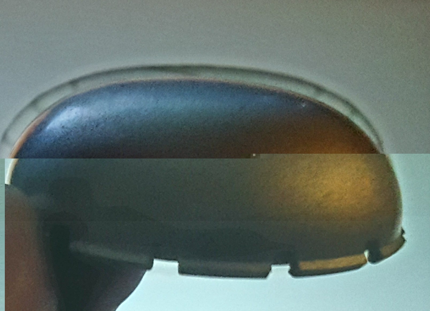

Une vue de côté avec une texture :

Re: Jantes Estoril
C'est bo

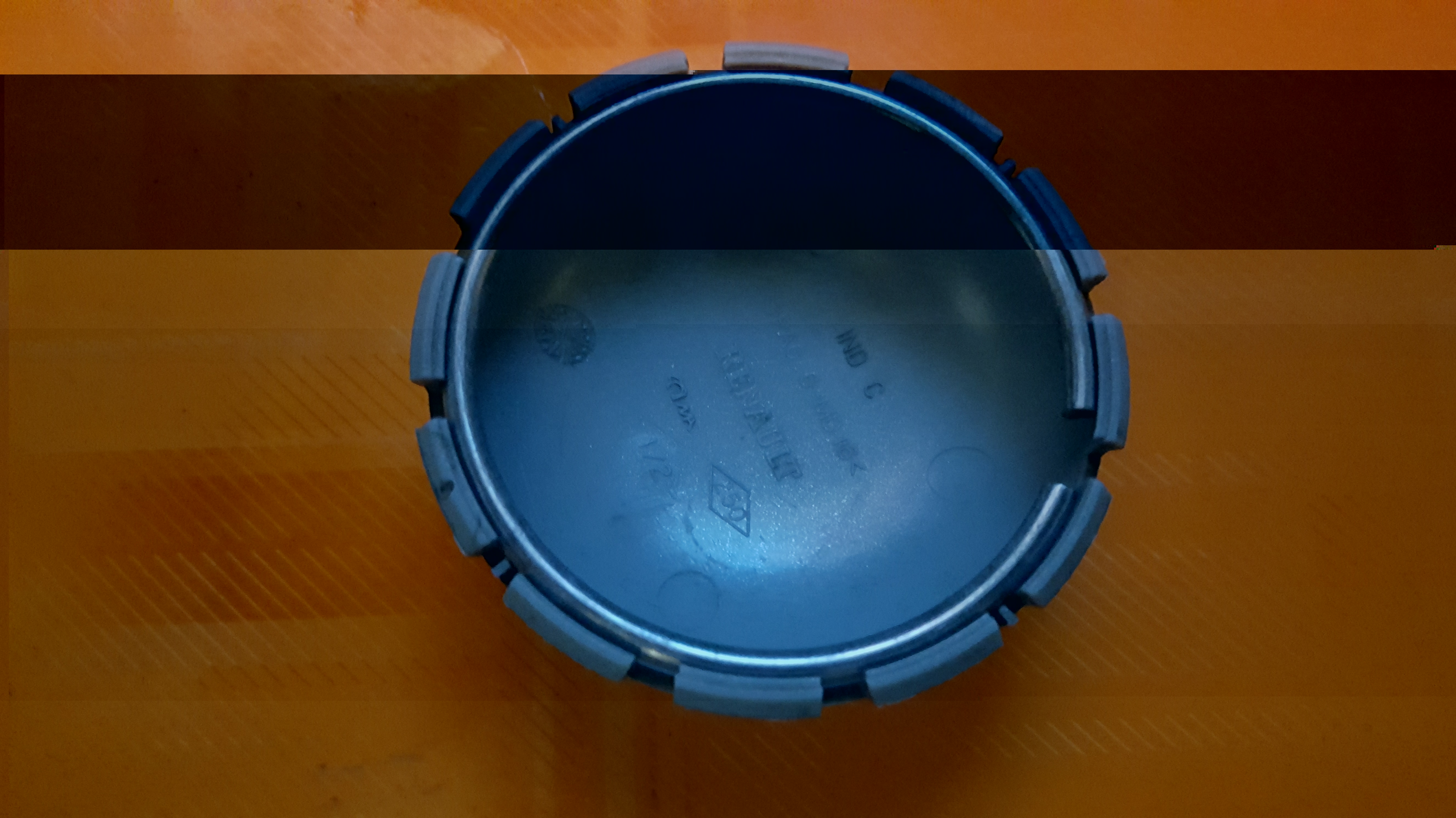

J'ai un doute sur la position du circlips à l'intérieur.
Vous auriez une photo vue intérieure un peu de côté ?

Une vue de côté intérieur avec l'emplacement du circlips :
Je ferai un essai demain.
J'en ai pour une heure par pièce si je fais un remplissage simple (à 10%)

 - Messages : 2044
 - Localisation : Toulon
Re: Jantes Estoril
Comme ça ?Ludospace a écrit :J'ai un doute sur la position du circlips à l'intérieur.

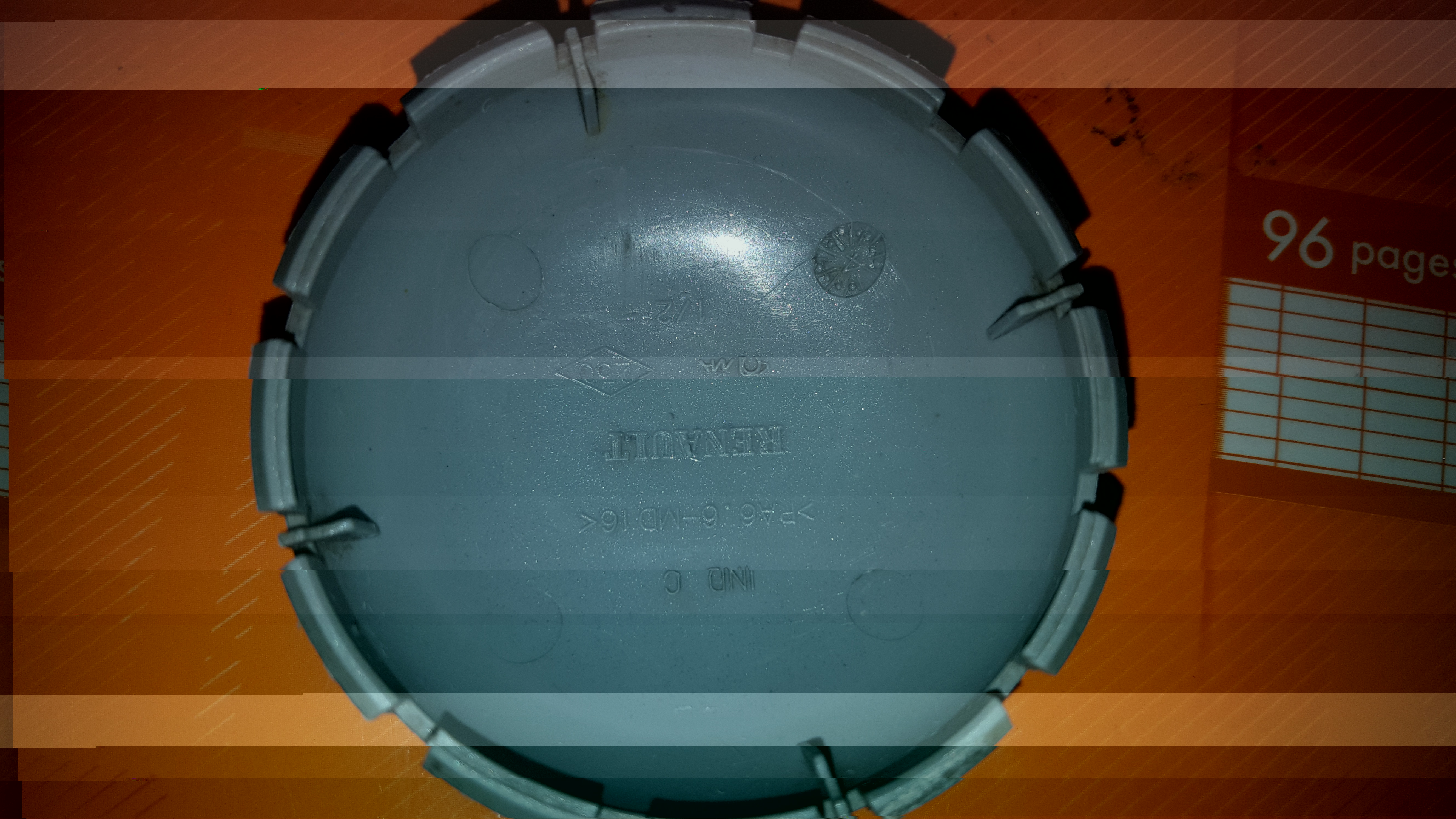

Re: Jantes Estoril
Impec SAHRO !SAHRO a écrit :Comme ça ?Ludospace a écrit :J'ai un doute sur la position du circlips à l'intérieur.
Je voyais mal la forme du support et le pourtour de la pièce. J'ai fait différement en fonction des côtes du circlips mais je l'aii placé trop haut (pas assez sur le bord)

A ça, la hauteur c'est 4,3 cm :Ludospace a écrit :onfre a écrit :Attends c'est génial ! Je sens que tu vas m'imprimer des fins de rails ! T'es chaud bouillant là !![]()
On va déjà voir ce que ça fait avec le centre de jante
Ça ressemble à quoi ce dont tu parles ?

Ah ok et tu as pas plus compliqué à modéliser ?!
Pourquoi ca casse comme ça ? C'est le pied du siège qui vient buter contre la pièce ?
Il faudrait peut-être modifier la forme s'il faut laisser du jeu ?

Bel exemple de rétro ingénierieLudospace a écrit :Ah ok et tu as pas plus compliqué à modéliser ?!![]()
Pourquoi ca casse comme ça ? C'est pied du siège qui vient buter contre la pièce ?
