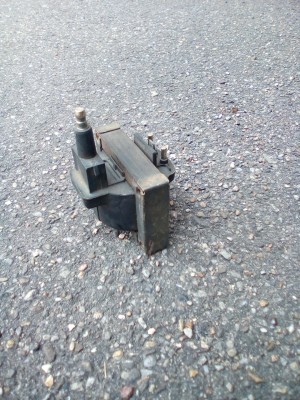

voici la bobine, un fois séparée du boitier d' allumage. Elle est fixé par 2 vis.
_Clio S de 93.
