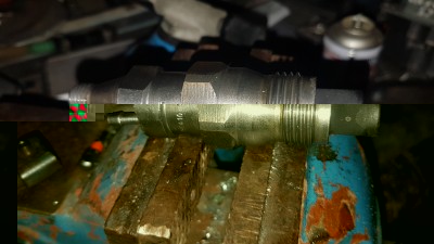

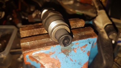

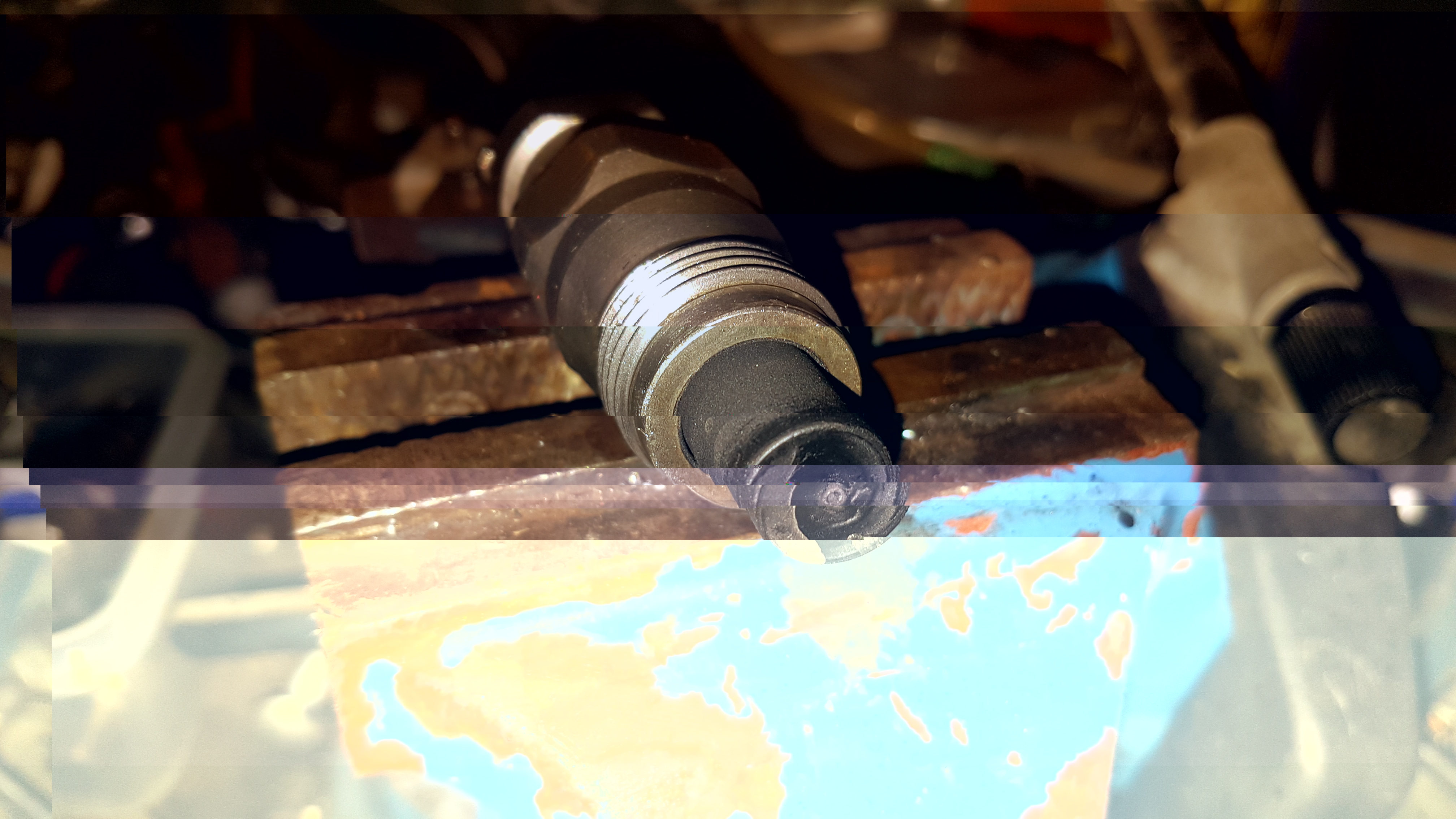

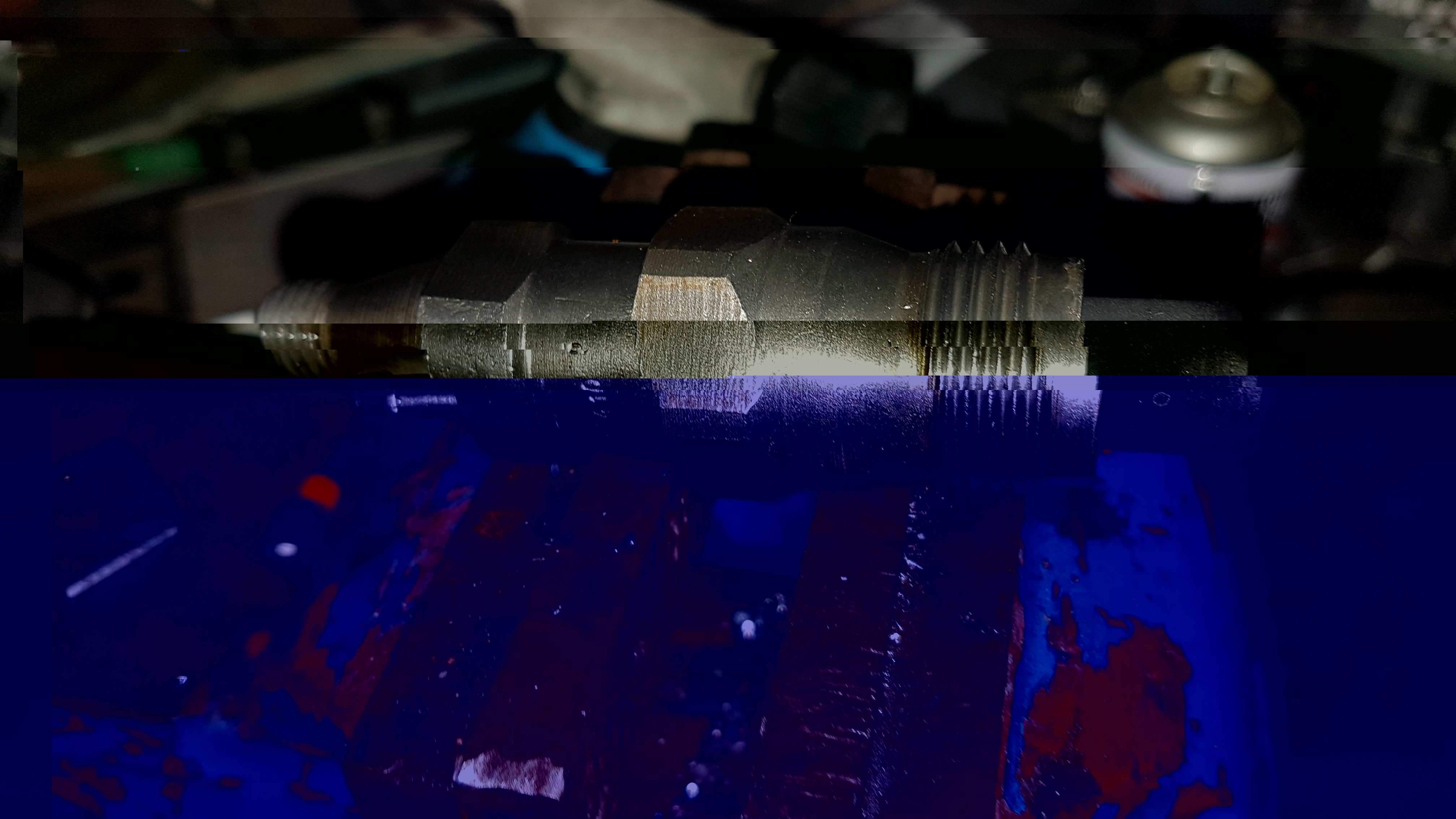

bonjour à tous.
je viens de faire réviser mes injecteurs et je me retrouve avec un véhicule qui démarre bien mais qui tourne comme une patate à froid quelques minutes après :evil:
et dès que le température arrive à 4 barres elle tourne nickel
j'ai redépose les injecteurs et j'ai eu la surprise de trouver celui ci complètement encalminé :?:
Pièces jointes

"température à 4 bars"???
Ton injecteur est soit mal taré, soit mal nettoyé ou le pointeau abimé si bien qu'il "goutte". Fait gaffe de ne pas percer le piston. Remarque, si il tourne bien à chaud, ça ira, mais fais le bien chauffer avant de partir le matin... ;)

de toute manière je change l'injecteur mais il faut que je rachète des joints pare flamme pour le remontage
pour info les ' injecteurs ont eté révisés et tarés enfin ils sont parti chez le le diéséliste et revenus dans cet état
Re: avis sur injecteur G8T, qui vient d'etre révisé
Je crois que tu as trouvé la réponse au problème évoqué hier au tel ;)
Messages : 7105
et oui yann ,c'est le seul que je n avais pas deposé
,mais j aimerais savoir pourquoi il est devenu comme cela? surtout qu il revenais de chez le diéséliste
ou il m' a fait du travail de sagouin ?
