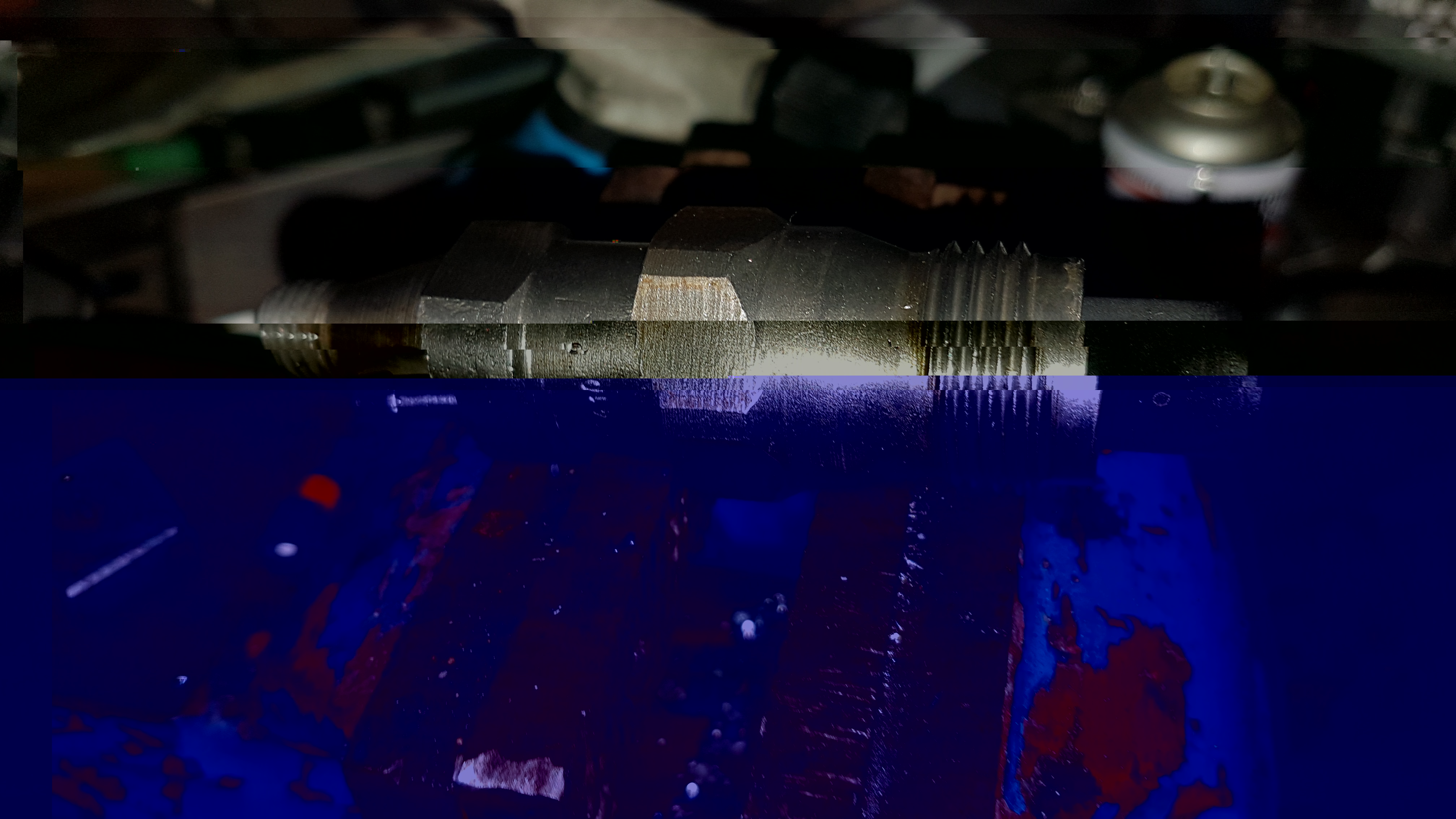

je viens de faire réviser mes injecteurs et je me retrouve avec un véhicule qui démarre bien mais qui tourne comme une patate à froid quelques minutes après
et dès que le température arrive à 4 barres elle tourne nickel
j'ai redépose les injecteurs et j'ai eu la surprise de trouver celui ci complètement encalminé

Ton injecteur est soit mal taré, soit mal nettoyé ou le pointeau abimé si bien qu'il "goutte". Fait gaffe de ne pas percer le piston. Remarque, si il tourne bien à chaud, ça ira, mais fais le bien chauffer avant de partir le matin...

de toute manière je change l'injecteur mais il faut que je rachète des joints pare flamme pour le remontage
pour info les ' injecteurs ont eté révisés et tarés enfin ils sont parti chez le le diéséliste et revenus dans cet état

Je crois que tu as trouvé la réponse au problème évoqué hier au tel
- Messages : 7070
Re: avis sur injecteur G8T, qui vient d'etre révisé
et oui yann ,c'est le seul que je n avais pas deposé
,mais j aimerais savoir pourquoi il est devenu comme cela? surtout qu il revenais de chez le diéséliste
ou il m' a fait du travail de sagouin ?
