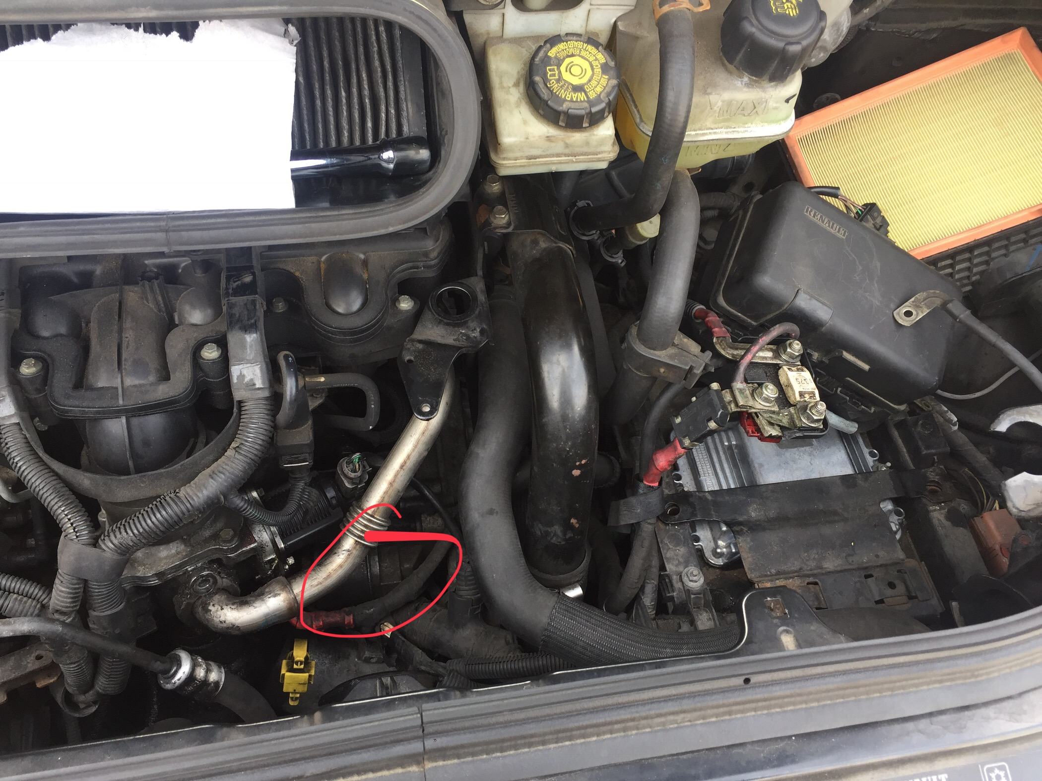

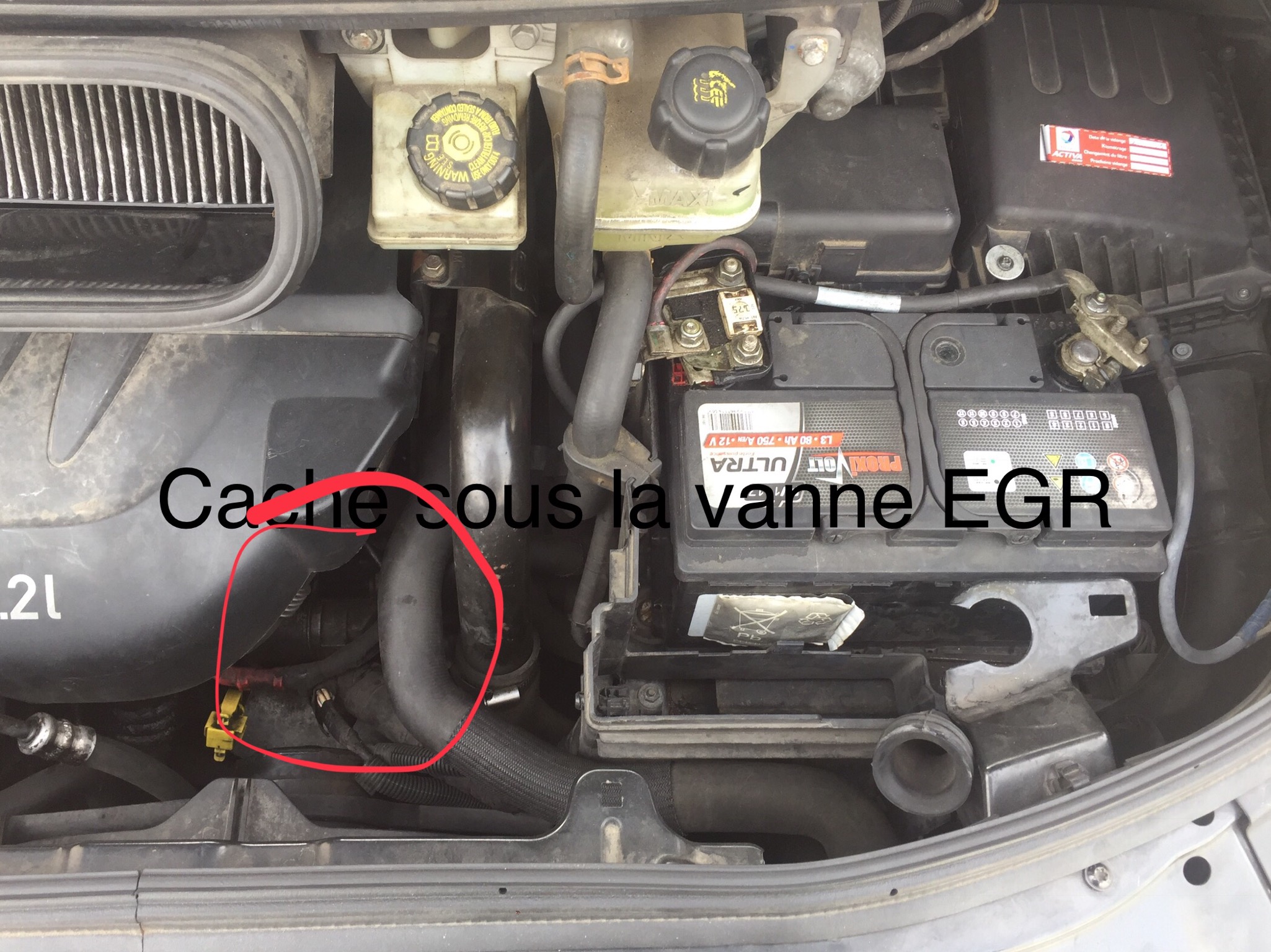

Localiser le démarreur:
Localisation
Localisation
Démarreur caché sous la vanne EGR.

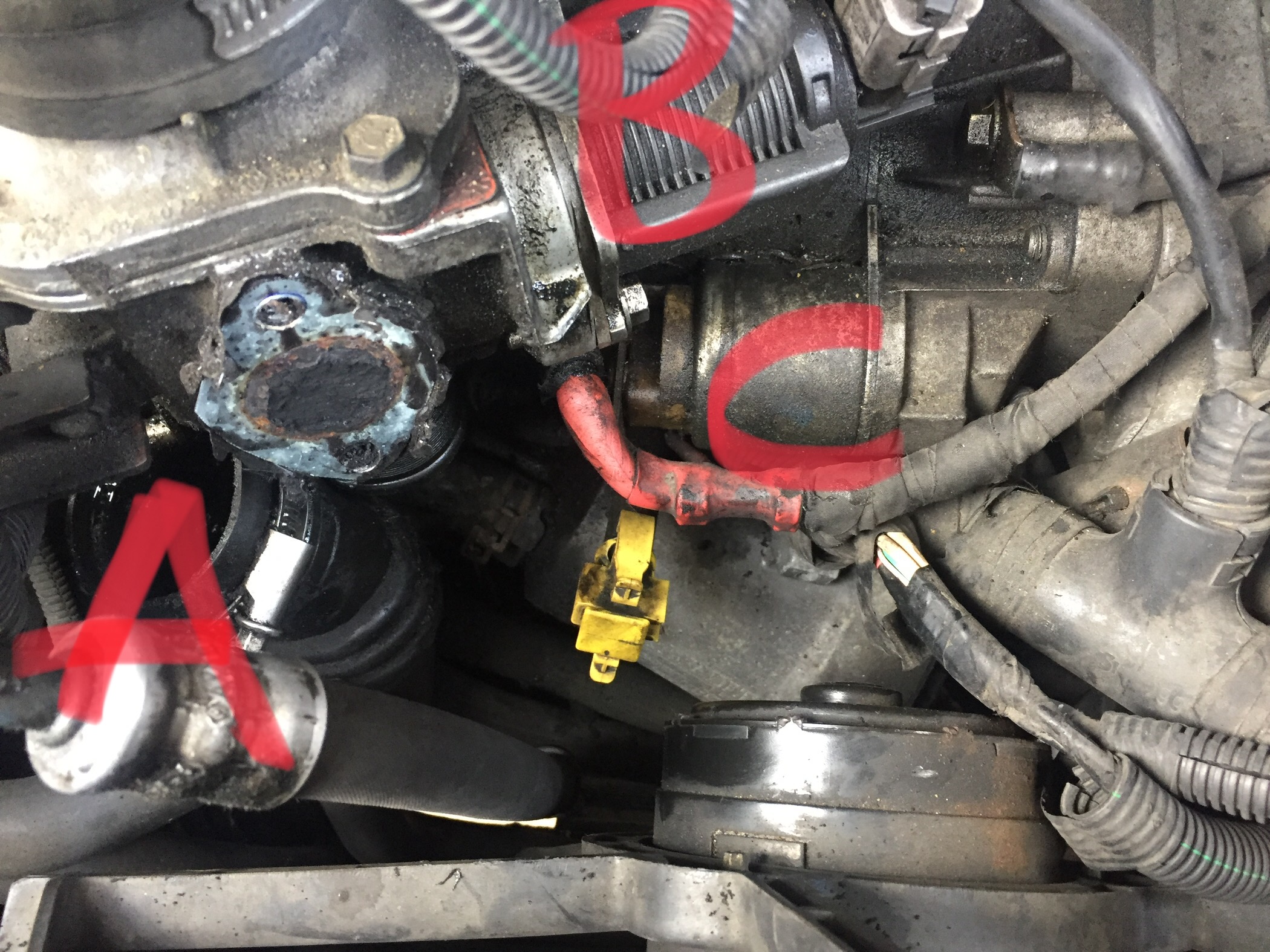

On s’attaque maintenant au cœur de la bête.
Dépose du tube des retours gaz pour la vanne EGR ( tube couleur aluminium / 4 vis douille de 10)
Dépose de la vanne EGR ( 3 vis de 10 ) profitez en pour la nettoyer essence et brosse à dents.
A /B/C
A /B/C
A : dégorgeoir
B : vanne EGR
C : démarreur
Déposer le dégorgeoir ( grosse durite qui est au milieu du moteur.
Voila vous approchez du but, mais le plus dure reste à faire.
